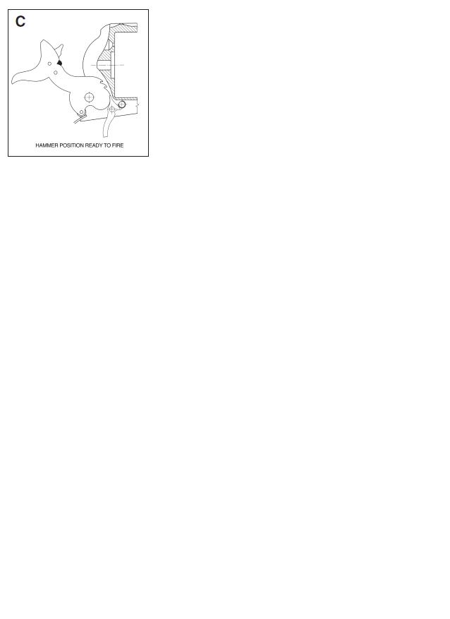

Supongo que sera en el plano de la derecha, no? (superficie horizontal de la foto) para reducir la altura del escalon.
Por cierto, el martillo de mi revolver tiene tres posiciones, la de reposo, la del seguro (que gira el tambor), otra que no se para que es, y la de amatillado (que permite el disparo). Algien sabe para que es este punto intermedio, yo ni idea.

Karolos escribió:Supongo que sera en el plano de la derecha, no? (superficie horizontal de la foto) para reducir la altura del escalon.
Todos los 1858 que he probado hasta la fecha solo tienen 3 posiciones. reposo, seguro, y armado. Esa que dices entre seguro y armado es la primera vez que la oigo en un 1858.
Los cattleman si que tienen 4 posiciones, y los outlaw no lo se.
Desmontalo y asi ves si es una posición real o simplemente una rebabilla que les ha quedado al mecanizar el martillo.
La chapa efectivamente hay que ponerla a la derecha para disminuir la altura del escalon ese con forma de L.
El escalon de la izquierda que tiene forma de C es la posición de seguro.

El mio es un conversión, el martillo es muy similar al de avancarga (yo pensaba que igual) en cuanto pueda lo desmonto y lo reviso. Saludos.

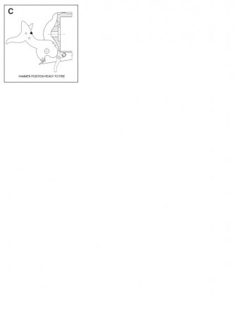

Pego una foto del manual
Re: Afinar revolver avancarga
Ahora se aclara el asunto.
Ademas de la de reposo y la de armado tienes 2 posiciones de seguro como los cattleman.
Sera algo necesario para los de cartucho metalico.
