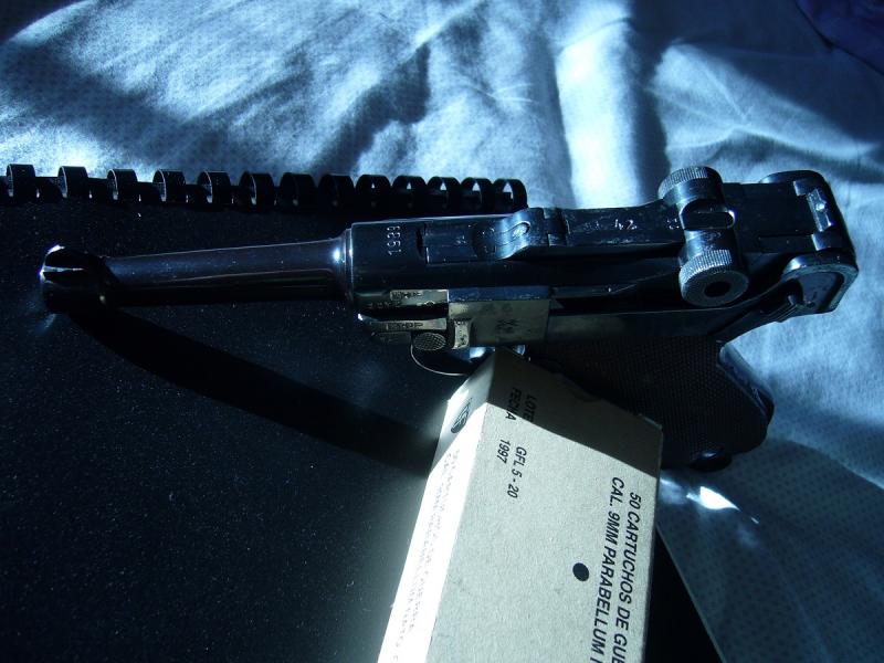

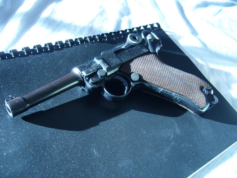

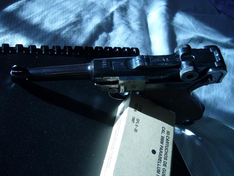

Buenas tardes a todos. Ruego ayuda para resolver el siguiente problema: tengo una P-08 a la que estimo y aprecio más que a las niñas de mis ojos, una pistola de fabricación Mauser del año 1.939. Tiene un gatillo que parece "hecho por el enemigo", es decir, durísimo (de servicio) pero cogiéndole la carga, suavecita y en sus cotas, tira de vicio. Pues bien, resulta que ahora, por lo que sea, cuando está el cartucho en la recámara, arma alimentada y montada, al tirar del disparador, éste a veces funciona, otras no. Es como si no engranase o activase el mecanismo. Aparentemente y a simple vista no observo nada anormal, pero es lo que pasa. Si se la deja recuperar el movimiento del disparador y se oprime de nuevo, o se vuelve a montar, el disparo acaba por salir. Pero lo que quisiera es que, si alguien puede ayudarme, me diga qué puede ser el problema, y sobre todo cómo solucionarlo.
También agradeceré la indicación de algún buen armero, de confianza y con ciencia acreditada, que pueda resolverlo.
Un saludo para todos y quedo a la espera. Gracias anticipadas

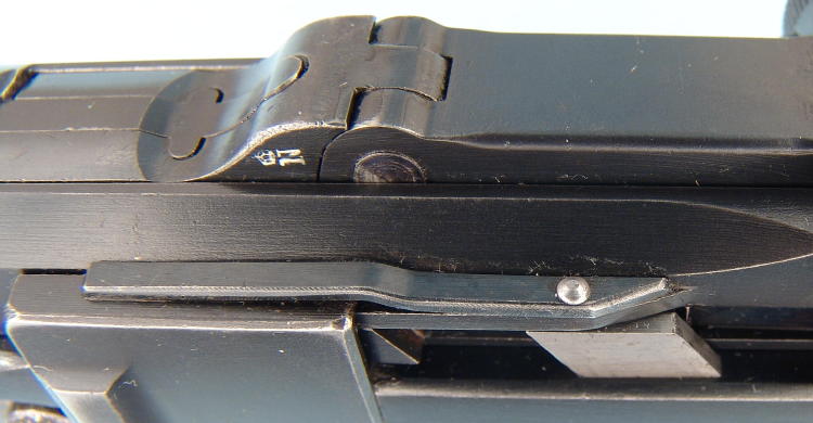

Hola de nuevo Oscar.

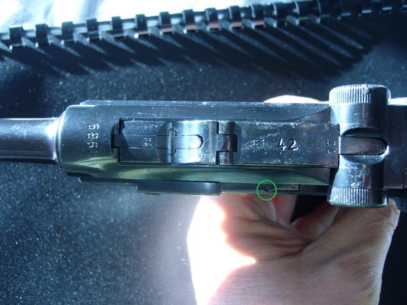

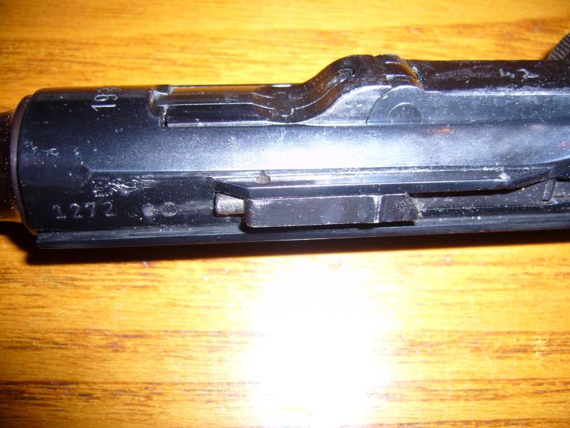

Esta única foto que tenemos no es que ayude mucho, de todos modos casi siempre hay alguna cosa que se puede contar sobre estas pistolas.
Como te comenté, en la foto parece observarse el orificio del remache que fijaba a la corredera el seguro Schiwy para el fiador, es el que te señalo con una flecha en rojo.
Ese detalle nos indica que esta pistola fue preparada especificamente en su época para poder llevar este seguro, aunque puede ser que se le llegase a instalar y puede ser que no.
Si no me equivoco la placa lateral que tiene tu pistola no tenía en origen el mismo número que el resto de partes y piezas y además parece que este número fue tachado y que se remarcó la pieza para que tuviese el correspondiente al arma.
Este hecho me hace pensar que efectivamente tuvo instalado en algún momento el Schiwy y que posteriormente le fue retirado y también cambiada la placa original ya que para la instalación y funcionamiento de este seguro era necesario modificar ligeramente esta pieza mediante un fresado en su parte superior.

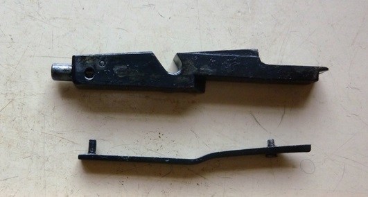

El seguro Schiwy fue una patente de este armero alemán que evitaba la posibilidad de disparo accidental si se retiraba la placa lateral cuando el arma estaba cargada. En esas circunstancias una ligera presión sobre el fiador puede provocar fácilmente el disparo.
Este sencillo invento no es más que un fleje plano que se fijaba a la corredera por su extremo posterior mediante un remache y que en la parte anterior e inferior tenía un pivote que al retirar la placa lateral descendía encajándose en un pequeño orificio realizado al fiador inmovilizándolo e impidiendo esa posibilidad de disparo accidental.
Revisa el fiador para ver si tiene un orificio como el que puedes ver en la tercera imagen. Si lo tiene y además la pieza es coincidente en número con el resto del arma esto sería otro dato que avalaría la posibilidad de que tu pistola hubiese tenido un Schiwy.
Este seguro Schiwy para el fiador, junto a otro invento llamado "seguro Walther de cargador", son elementos exclusivos de las pistolas Luger destinadas a las Organizaciones Policiales y de hecho estas modificaciones las llevaban a cabo los armeros de dichos Cuerpos Armados.
Por otro lado tu pistola fue fabricada en 1939, un periodo en el que se produjeron varios cambios significativos en los marcajes de estas pistolas lo que trae como consecuencia que existan un buen número de variantes de ese año.
Por eso para poder contarte alguna cosa más sobre tu pistola serían necesarias otras buenas fotos del arma, sobre todo de los punzones y seriales que presenta.

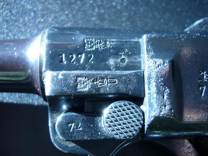

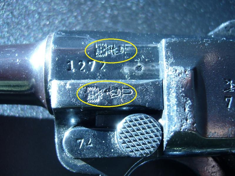

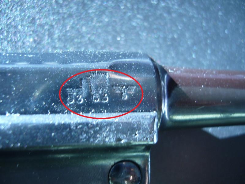

Algunas fotos más, de los punzones y marcajes
Homo sum, humani nihil a me alienum puto

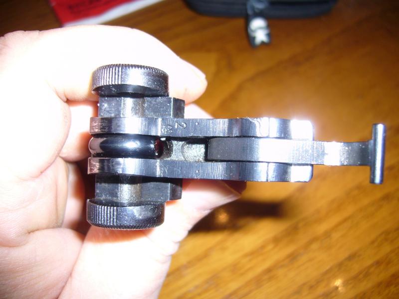

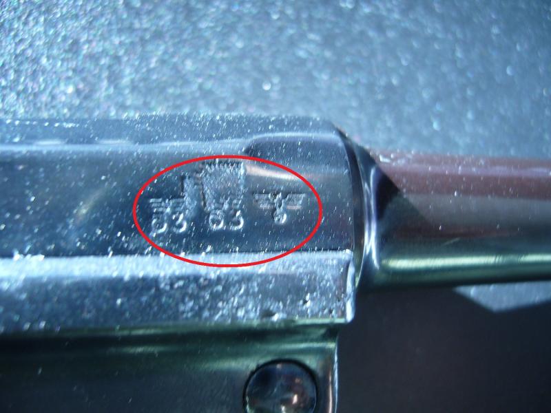

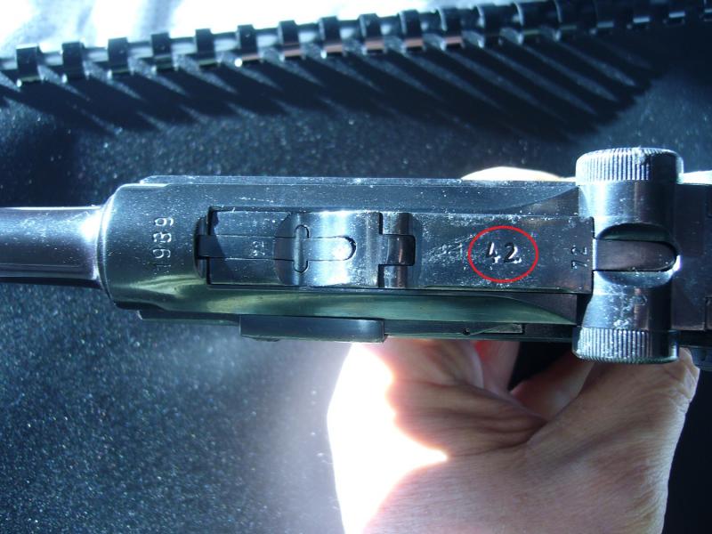

más fotos
A ver qué podéis decirme sobre ellos.
Gracias anticipadas y un saludo

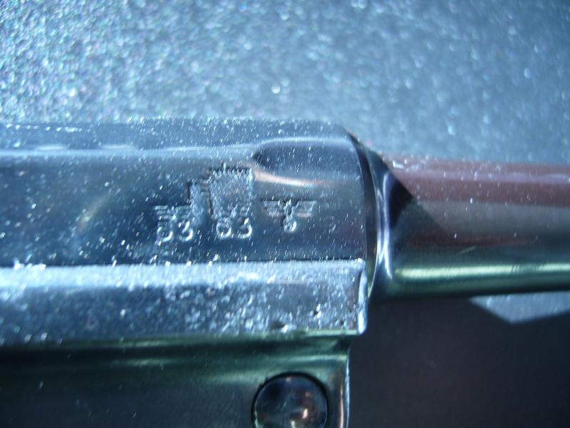

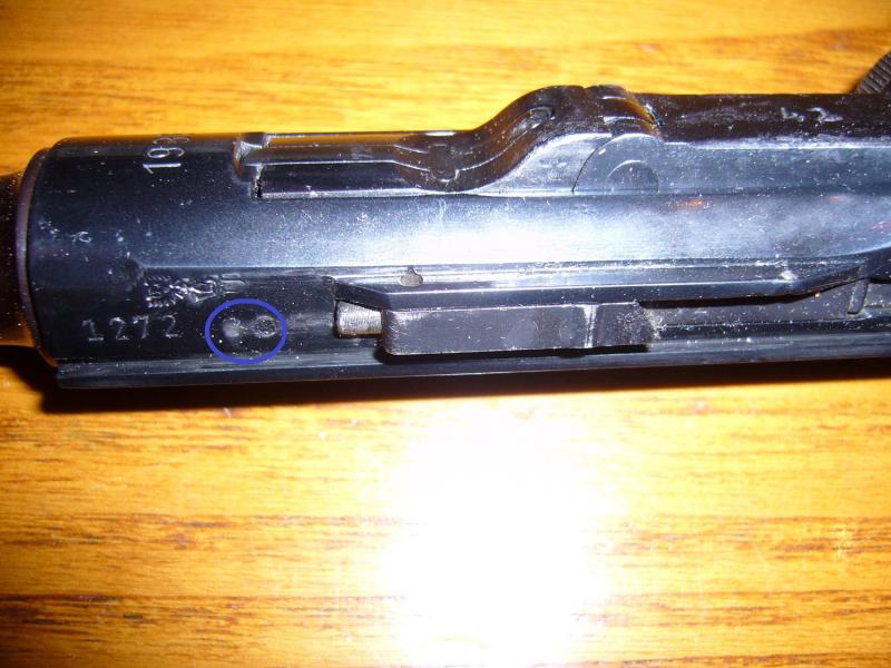

más marcajes

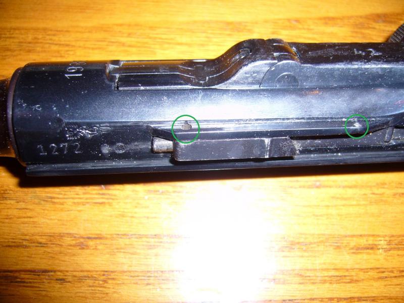

Finalmente, el posible taladro para el seguro que apuntas en la zona del fiador y un marcaje en la rodilla articulada.

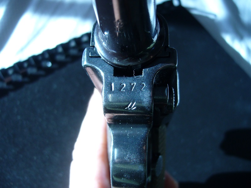

ha costado, pero la he subido por fin :-)
No me dejaba subirla, la he repetido porque tal vez tenga algún interés. Es un punzón en la parte inferior del mecanismo de la "rodilla articulada"

Largo y variado recorrido tiene tu P.08.
Durante 1939 Mauser fabricó más de 119.000 P.08 que están divididas en bloques de 10.000 pistolas cada uno.
En cada uno de estos bloque las pistolas van numeradas del 1 al 10.000 y a continuación de este número llevan como sufijo una letra que es característica de cada bloque.
Las letras de sufijo correspondientes a los bloques del año 1939 van correlativamente desde la letra "n" hasta la letra "z".
Tu pistola pertenece al bloque de 10.000 P.08 de 1939 con sufijo "u" y por tanto fue fabricada en la última parte de ese año.
En ese año 1939 y durante el primer tercio del bloque de 10.000 pistolas con sufijo "q" se produjo el cambio del marcaje del código militar de Mauser que aparece en la pieza central del cierre del "S/42" a simplemente "42" sin conocerse muy bien la razón de este cambio.
Tu pistola al ser del bloque con sufijo "u" ya presenta en consecuencia el nuevo marcaje "42".
Por tanto podemos decir en primer lugar que tu pistola tuvo en origen un "destino Militar". Esto lo certifican tres datos:
_ Ese marcaje "42" en la pieza central del cierre que como ya indicamos es el código militar de Mauser.
_ Los punzones waffenamt de aceptación militar correspondientes a su época y que en este caso son las águilas de alas extendidas con el número 63 debajo que aparecen en la parte derecha de la corredera.
_ Los punzones militares de prueba, en este caso ya de la "variante tardía", que son las águilas de alas extendidas con la esvástica debajo que podemos ver en diferentes partes de tu pistola.
1939 fue un año de transición en cuanto a marcajes y punzones ya que además del cambio del código militar de Mauser del "S/42" al "42" ya comentado, durante ese año también se cambiaron los punzones waffenamt de aceptación militar de Mauser de "Águila 63" a "Águila 655".
También se cambió en estas pistolas el punzón de prueba militar de la llamada "variante intermedia", que era un águila tipo Weimar con alas bajas, al "tardío" como el que presenta tu pistola con alas extendidas y la esvástica.
En una segunda etapa del recorrido del arma podemos comentar que la presencia de los orificios necesarios para la colocación del seguro de fiador de Schiwy indican sin ningún género de duda que esta P.08, originalmente militar, fue posteriormente redestinada y transferida a alguna de las Organizaciones Policiales de la época, ya que como te comenté ayer, este tipo de seguro sólo se colocaba en esas pistolas de Policía.
Las P.08 policiales puras del año 1939, es decir aquellas que ya desde su fabricación iban a ser directamente destinadas a estos cuerpos armados son, a diferencia de la tuya, pistolas P.08 comerciales con el logo de Mauser o "Mauser Banner" en vez del código militar Mauser en la pieza central del cierre y que además presentan punzones civiles, como la "U coronada" correspondiente al Banco de Pruebas de Oberndorf al que pertenecía Mauser, en lugar de los punzones militares de aceptación y prueba.
No hay confundir, como le pasa a mucha gente, esa "U coronada" del Banco de Oberndorf que acabo de mencionar con otra "U coronada", parecida pero no igual, que es precisamente la que presenta tu pistola y la que nos va a ayudar a explicar la tercera etapa en el recorrido histórico de tu pistola.
Después de acabada la 2ª Guerra Mundial este arma permaneció en la zona de territorio ocupado que estaba bajo el dominio soviético.

Rodeados en rojo los marcajes y punzones militares de época Nazi.

Esas águilas y esas "Us coronadas" que vemos en la parte izquierda de tu pistola son punzones de la antigua RDA durante la época inmediatamente posterior a la Segunda Guerra Mundial.
Ese tipo de águila que ahí vemos es el punzón característico del Banco de Pruebas de Suhl en la RDA en esta época de posguerra.
Las "U coronada" de Suhl, abreviatura de "Untersuchung" , viene a significar "supervisada" y nos indica que ese arma pasó por la inspección y revisión en ese Banco de Pruebas.
Seguramente debajo del cañón, y posiblemente en alguna otra parte del arma, aparezca también alguna "N coronada", abreviatura de "Nitro" , que nos indica que ese arma fue además sometida en el Banco de Pruebas de Suhl de la RDA a la prueba definitiva de la pólvora sin humo.
Las andanzas de tu pistola no terminaron ahí.

Si Buscas Encuentras

Rodeados en verde los orificios del seguro de Schiwy de Policía.

Rodeados en amarillo los punzones del Banco de Pruebas de Suhl en la antigua RDA.
