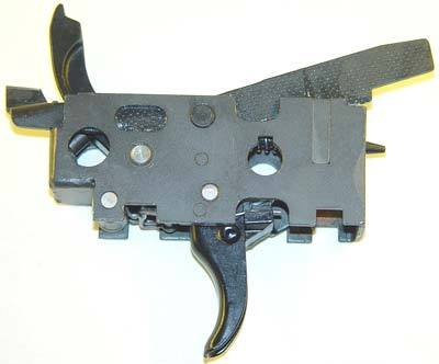

hola a todos!
ire al grano tengo un cetme c comprado de segunda mano y debido a desgaste, en semiautomatico a veces me suelta alguna rafaga corta.
Dandole un vistazo creo que el fallo se debe al desgaste del martillo, palanca de disparo y pestillo interruptor, como es dificil encontrar piezas de recambio originales me remito a esa peña forera a ver si alguien me puede vender o explicar donde conseguir un pistolete o un cajon de disparo, nuevo o poco usado..
un saludo!
[/img]

Se suelen escapar de vez en cuando a todos los los civiles por lo mal capado que están, no obstante, como te han comentado, tiene que estar totalmente seco de grasa y aceites así como bien montado su muelle.
La foto que has puesto no es de un CETME, es de un G3.
