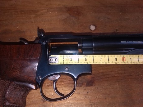

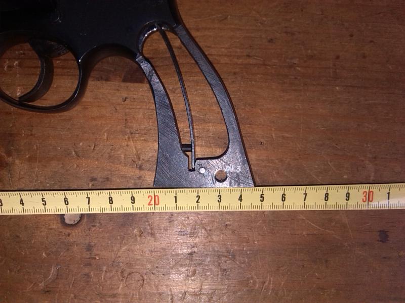

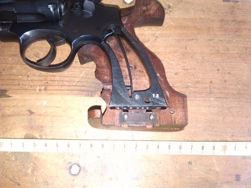

Creo que si por el tamaño del tambor con respecto al armazón, te pongo fotos del mío con una cinta métrica para que salgas de dudas.
