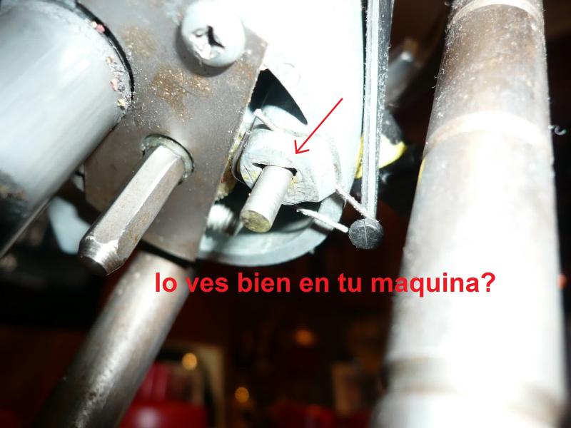

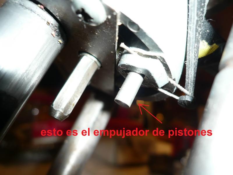

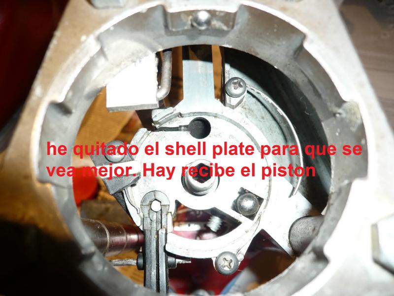

A ver si con estas fotos podemos aclarar los inconvenientes. Usas el shell plate nº 19 ¿Verdad?
Se ve el empujador por la parte de abajo
Vista inferior
Vista superior, palanca abajo y lista para recibir el pistón
Vista superior, palanca arriba. El pistón ya estaría introducido

Hola, pues comprobando la prensa, esa es la secuencia que hace, cuando subo la palanca sale el empujador, se supone que es cuando introduce el pistón, pues es como si no tuviese fuerza para introducirlo al completo.
