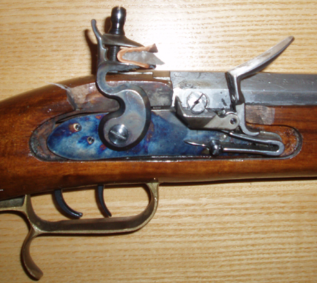

Oído para chispa M10x1,25
Para los que esten interesados en transformar armas de percusión a chispa, en la casa alemana Stifters-gunflints.de, tienen el oído de 10x1,25
https://stifters-gunflints.de/shop/detai ... php&v=n177

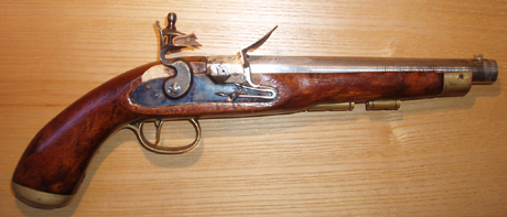

Hola a todos. después de buscar y pedir tornillos de 10x1,25 mm por eBay y también por no utilizar las herramientas adecuadas, pedí por Ebay a GB un espárrago de 25 cm, de acero medio y ayer por fín, hice mi primer oído que ha funcionado perfectamente en la pistola de la foto.
No tengo mucha idea del trabajo con metales y seguramente los entendidos encontrarán mejores procedimientos.
Corto un trozo de 3 cm (con sierra de cortal metal y sujetando con dos tuercas el espárrago en un tornillo de mesa). Este trozo lo introduzco en dos tuercas y lo coloco en una especie de gato, lo más vertical posible.
El taladro colocado en un soporte de columna vertical y le instalo un regulador de velocidad.
Ahora, a la menos velocidad posible y con broca de cobalto de 2 mm, taladro en el centro el tornillo sin apretar, sin prisa. De todas formas me he cargado unas cuantas brocas, La broca la meto en el portabrocas a tope para que quede la menor broca visible posible y no cimbree.
Una vez que he taladrado un poco más de medio cm, voy pasando brocas de medio en medio mm hasta 5mm, profundizando medio cm. He utilizado un rotulador para marcar el medio cm en las brocas, que se aprecia perfectamente cuando giran.
Vuelvo a poner la broca de 2 mm sigo taladrando hasta superar 1 cm.
Quito el tornillo de las tuercas, lo coloco en el taladro y con una lima redonda repaso el agujero de 5 mm para que me queda avellanado ó conico.
Corto el tornillo a 1 cm de longitud y lo coloco en sentido vertical en una tuerca en el tornillo de mesa. Con una sierra de metal le hago en el centro una ranura para poder meter un destornillador.
Basicamente es cómo lo he hecho. El retardo es muy pequeño, se nota un poco más que con percusión.
Lo que no me ha gustado es que al cargar la pistola parece que algo de pólvora sale por el oído y para evitar problemas intentaré hacer otro de 1,5 mm y utilizar pólvora de grano más grueso, 3f ( Solo tengo pólvora Suiza Nº 1).

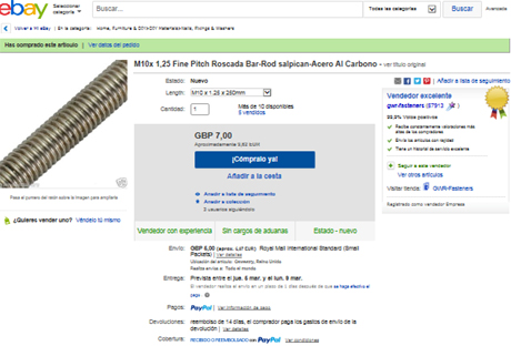

Hola, los tornillos no los pude encontrar en Granada, ni en ferreterías, ni en tiendas de bicicletas, ni en suministros industriales. Estor tornillos se utilizan en embragues, frenos de disco, etc, en coches y motos. En tres ocasiones pedí por eBay tornillos, pero eran demasiado duros y tampoco sabía taladrarlos. Al final compré ese espárrago de 25 cm, que también lo venden en 50 cm.
Esta mañana he fabricado dos oídos de 1,5 mm. Mandame un privado con tu nombre y dirección, con el código postal y te mando uno por correo para que lo pruebes. seguramente tendrás que repasarlo.

Hola, ya tengo preparado el oído de 1,5 mm, mañana lo mando por correo. El espárrago de 25 cm. lo compré por eBay.
Poniendo en el buscador
M10x 1.25 Fine Pitch Threaded Bar - Rod Studding - Mild Steel
sale directamente. El vendedor es gwr-fasteners, de GB.
Seguiré fabricando más oídos, si a algún forero, le interesa alguno que me lo pida y se lo mando por correo.
