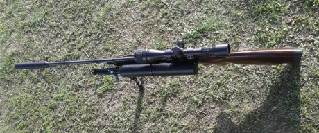

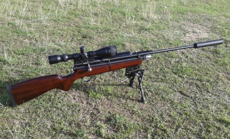

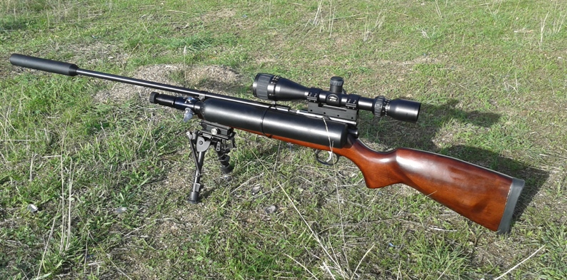

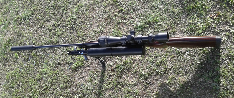

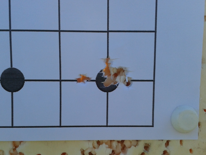

Tenia una QB 78 del 5,5 parada y la he pcpado para un uso de plinquineo y tiro a larga distancia.
La he pulido y repasado todas la piezas interores, el gatillo a quedado super finito puliendo bien las piezas de rozamiento y cambiando el muelle por otro más balando.
A la valvula se le han agrandado la entrada y la salida de aire , tambien se ha puesto un puerto de trasferencia mayor, con lo que el flujo del aire es muy bueno con lo que solo he necesitado ajustar el regulador de la botella de aire a 60 bar, para conseguir la potencia que queria.
Al cañon le he hecho una corona nueva y la rosca de 1/2"unf para poder montarle un moderador.
A la carabina le he acoplado un deposito de 400cc de aire (el de Cometa), en el lateral. No que da esteticamente bien , pero es practico , no molesta en absoluto y el centro de gravedad queda pegado al cuerpo, sino con un deposito tan grande quedaria muy cabezona con el peso delante.
Como ya he dicho el regulador lo he tarado a 60 bar, que es practicamente la presión de trabajo del CO2, con lo que ni la carabina ni las toricas sufren sobreesfuerzos.
El muelle del martillo lo he ajustado para una buena optimización del aire y le saco 150 tiros regulados (botella de 400cc) entre 249-251m/s con jsb heavy 5.5 y 259-262m/s con jsb exact 5.5. Sale una más que buena cantidad de tiros teniendo encuenta la potencia que da.
En cuanto a precisión no me a sorprendido, (tengo otras QB ) muy buenas agrupaciones para una carabia que cuesta algo menos de 150€.
Por poco más de 250€ y unas cuantas horas de tuneo se queda un cacharo muy majo para tiro informal.
Las agrupaciones las he hecho con un visor bsa 3-9x40 que tenia a mano. Estan hechas en exterior con algo de aire y son a 50mt.

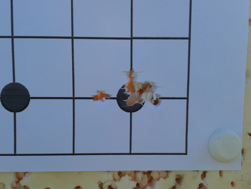

Las agrupaciones.

Buen trabajo compañero y muy original lo de ponerle la botella a un lado, no lo había visto nunca.

Hola Oscar, eres un A R T I S T A, vaya cantidad de tiros que le sacas por depósito, así pasas una tarde entera divertido
Menudas agrupaciones, un saludo de Alfonso desde asturias.
