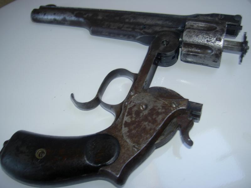

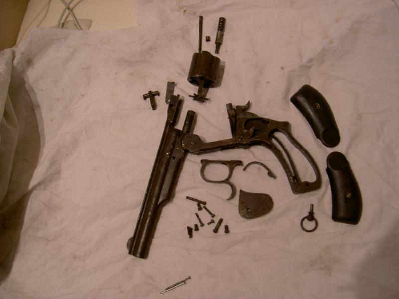

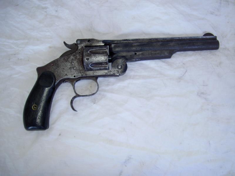

afar21011
Mensajes: 2573
Registrado: 06 Mar 2013 16:32
Re: pavonado
Mensajepor afar21011 » 18 Dic 2014 22:39
Fotos
Hola, me gustaria que algun experto me indicara como debe tratarse un arma antigua para quitar el oxido 120
Hola, me gustaria que algun experto me indicara como debe tratarse un arma antigua para quitar el oxido 121
Hola, me gustaria que algun experto me indicara como debe tratarse un arma antigua para quitar el oxido 122
ADRIHUGO
Mensajes: 535
Registrado: 23 May 2013 22:59
Ubicación: BORDEAUX FRANCE
Re: pavonado
Mensajepor ADRIHUGO » 19 Dic 2014 08:34
Soberbia, mi opinión de coleccionista, una buena restauración se impone, porque en este estado, su valor colección ........

alrafer
Mensajes: 5642
Registrado: 29 Ene 2008 10:01
Re: pavonado
Mensajepor alrafer » 20 Dic 2014 10:58
Bonito revólver.
Es un Smith Wesson Model Nº3 Russian Second Model, también llamado Old Model Russian, en calibre .44 S&W Russian o quizás su fiel copia española fabricada por Orbea Hermanos.
¿Conserva alguna inscripción visible en la solista encima del cañón en inglés, cirílico o en español del tipo "Orbea Hermanos (Eibar) con privilegio en España"?.
Si Buscas Encuentras
afar21011
Mensajes: 2573
Re: pavonado
Mensajepor afar21011 » 20 Dic 2014 16:40
alrafer escribió:Bonito revólver.
Hola conserva todos los datos efectivamente es el model . russian nº 2 en armas de avancarga tengo todos los datos no obstante los pongo aqui:
Original Smith & Wensson Springfield. mas. U.S.A. pat. july 10. 60. jan. 17.feb. 17july 11. 65.24.69.
russian model 2 en la parte de arriba el cañon, como no podia ser de otra forma.
Tiene las letras SH en el interior de diamante abajo de la empuñadura encima de los numeros de
serie, estos revolveres fueron comprados por esta firma S.H. lo cual los hace mas valorados porque
fueron fabricados un total de 6.200 del 2º modelo ruso comerciales entre 1.873 y 1.878 en el rango del nº de serie de 32.800 a 39.000 el mio tiene el nº 33 903 que esta marcado ademas de en la parte inferior de la empuñadura junto las iniciales SH en el interior de la cacha derecha, en el tambor y en el alojamiento del percutor todo esto le da la mas completa garantia de su autenticidad ya que es así como se marco esta serie.
Me encuentro en Miami y voy a ver si localizo el disparador, sino cuando vuelva lo tendra que fabricar un tornero ya que es la pieza que falta y aún así ya mecaniza perfectamente, ha sido a base de aceite ya que estaba totalmente agarrotado y y algun pasador que faltaba lo probe con bainas solo con el piston y perfecto el interior esta muy bien y conserva las extrias.
alrafer
Mensajes: 5642
Re: pavonado
Mensajepor alrafer » 20 Dic 2014 18:50
Pensé que el revólver se encontraría en España y por tanto la posibilidad de que fuera una copia de Orbea Hermanos era muy alta, pero si está en USA lo lógico es que efectivamente se trate de un S&W original.
Con esa inscripción y ese numero de serie como bien dices se trata un Second Model Russian de los destinados al mercado comercial y distribuido por la firma Schuyler, Hartley & Graham de Nueva York como certifica su marca "SH" dentro del diamante.
Si escribes directamente a Smith & Wesson ellos te darán contactos de personas en USA que pueden tener las piezas que te faltan y si además te pones en contacto con Roy G. Jinks podrás obtener un Certificado de Autenticidad del arma.
Yo conozco varias personas que lo han hecho y en S&W suelen ser muy receptivos y amables con todas estas consultas referidas a sus viejas piezas clásicas.
