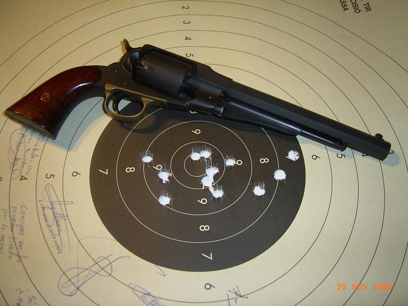

Pues hablando de precisión para mi el remimgton que mas agrupa es el de santa barbara. He tenido el pietta special shooters y es una gran arma pero no conseguía resultados homogéneos. También he probado el pietta normal el hege máximum y el uberti. Me falta haber tenido el perdersoli y el euroarms pero todos los demás los tengo o los he tenido.
Pues después de haber probado me quedo con el santa. Me da unas agrupaciones impresionantes y en mis manos es el más regular con diferencia.

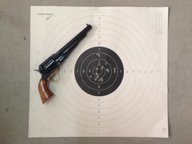

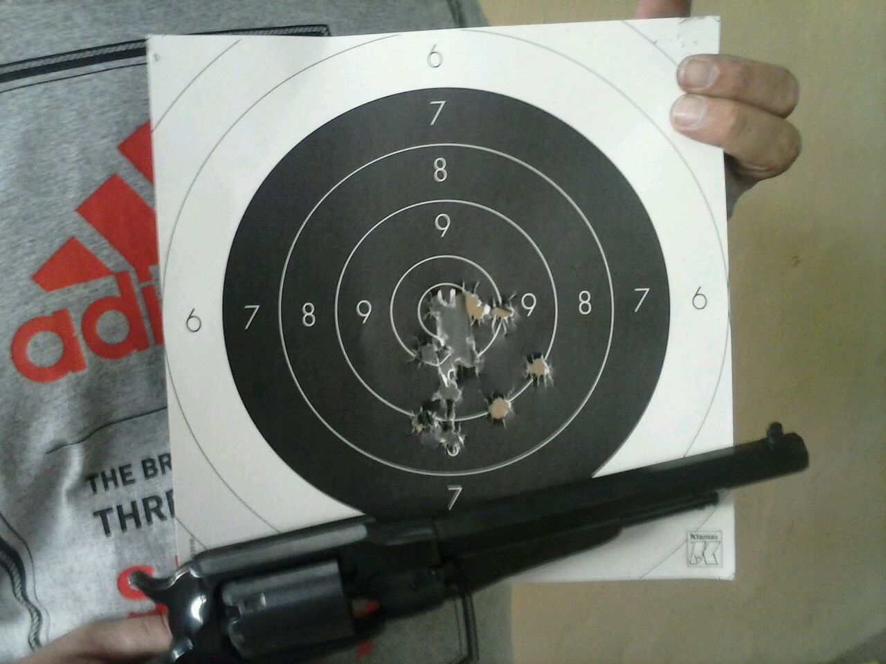

Re: Precisión Remington y mas

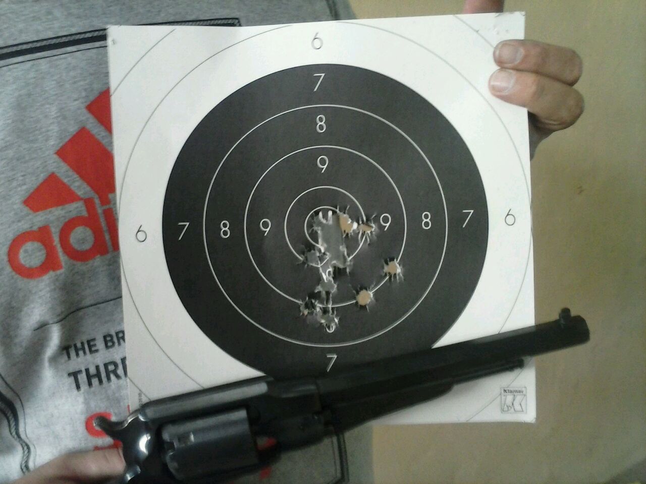

Estoy muy deacuerdo en que los Santas funcionan muy bien, pero su cacha pequeña no me va, sin embargo con el Hege-Uberticon cañón Lothar- Walther a mi me va fenomenal. Suiza del nº1 14grs y 13 de sémola de trigo
Son dos dianas diferentes en distintos días pero son casi calcadas.......
Última edición por jose308 el 15 Dic 2014 22:37, editado 3 veces en total.
POLVORA escribió:con mi Remington de Uberti me va muy bien, adjunto foto

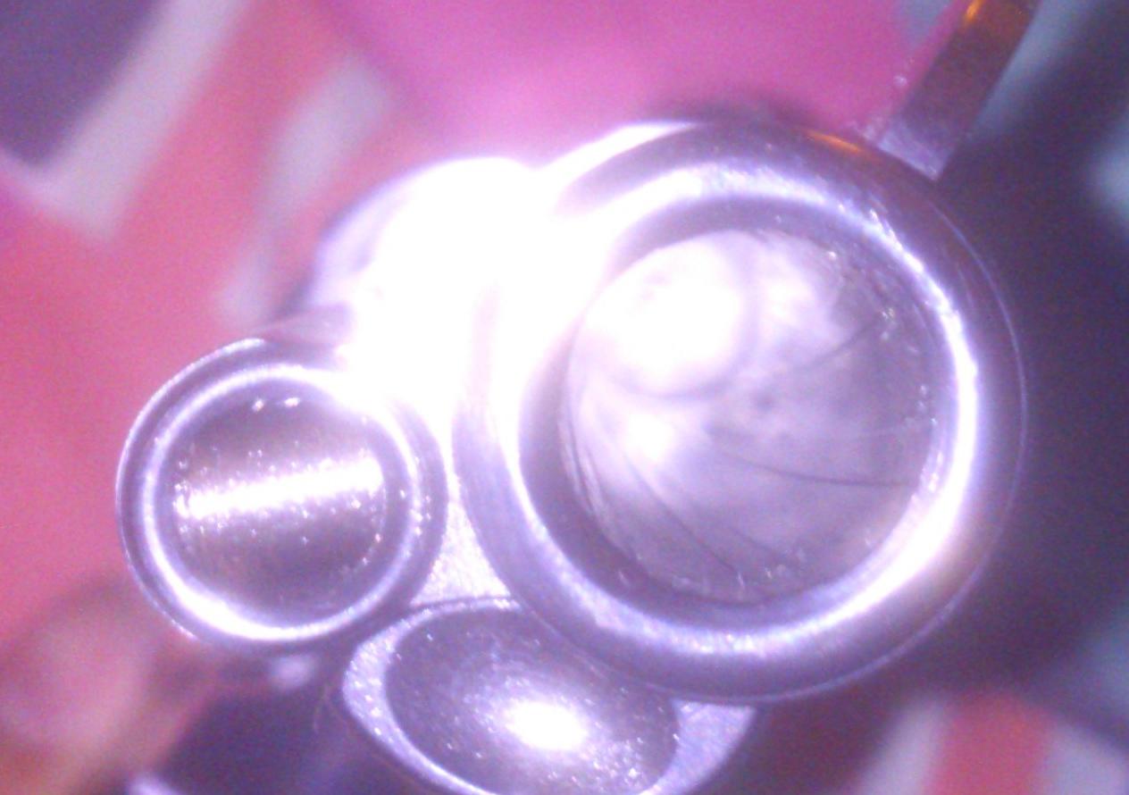

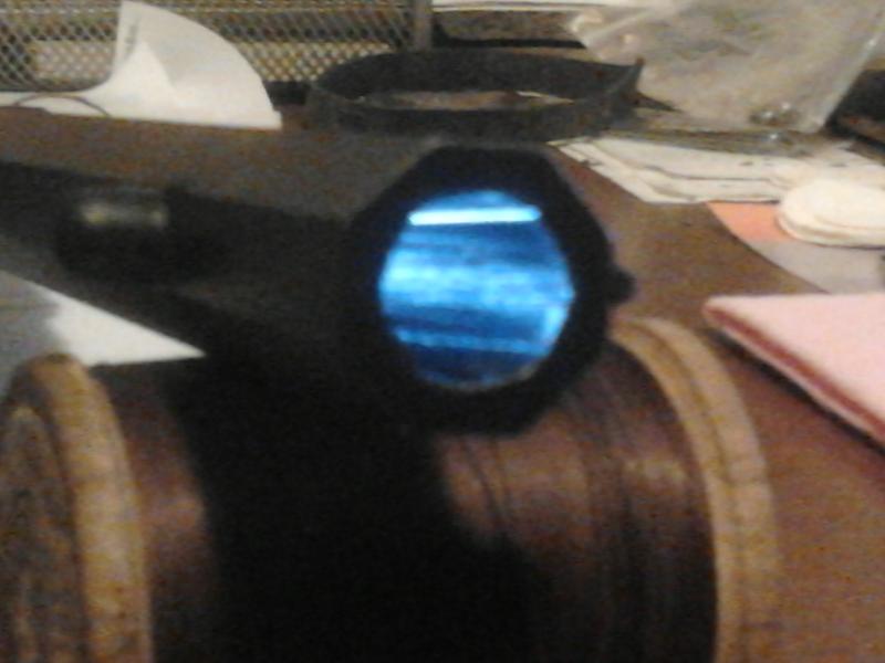

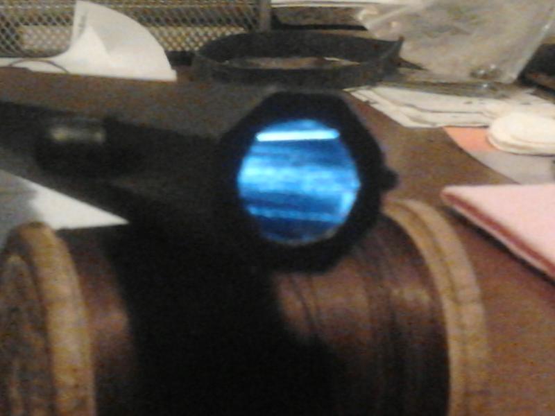

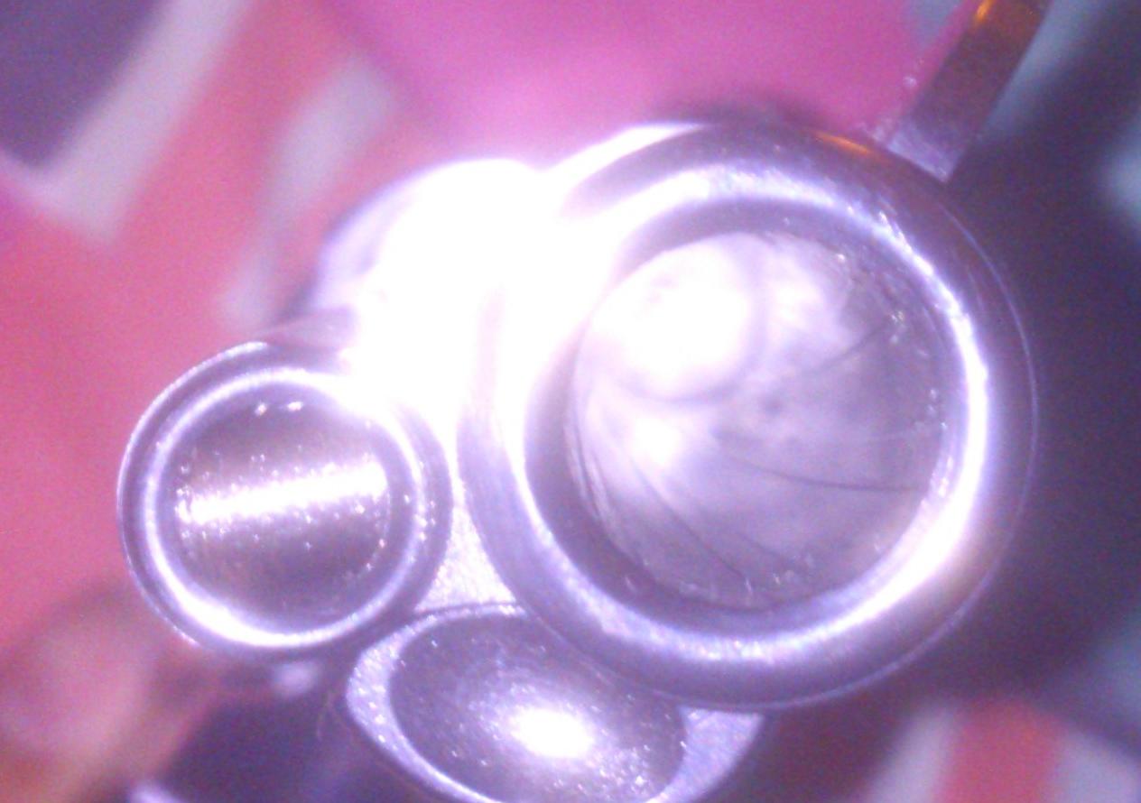

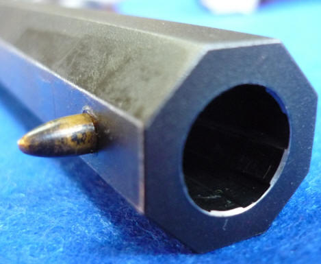

Este es el estriado de los Uberti retrocarga:
Outlaw:
Cattleman:
Poca profundidad de estría.
Outlaw:
Cattleman:
Última edición por Amra el 15 Dic 2014 22:09, editado 2 veces en total.
Nuestro carácter es el resultado de nuestra conducta.

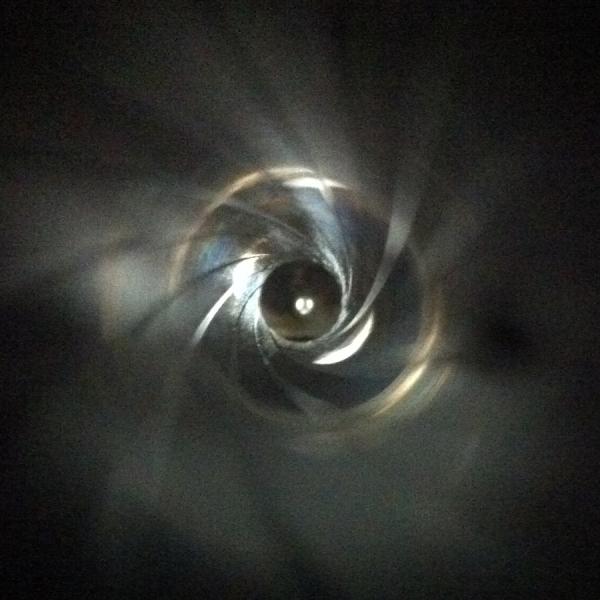

Boca del cañón de un Roger&Spencer Feinwerkbau:
Se aprecia la calidad del estriado.

Menudas agrupaciones, no se, pero me da que con Uberti retrocarga esas agrupaciones no serian tan buenas.
Si alguien nos sacase de dudas con fotos seria de agradecer.

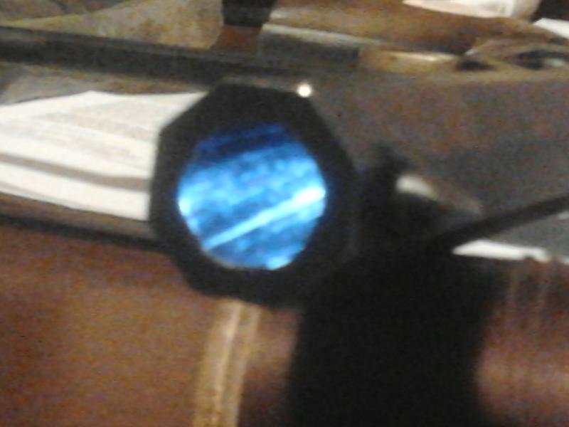

Amra escribió:POLVORA escribió:con mi Remington de Uberti me va muy bien, adjunto foto
Buenas noches, podrías poner alguna foto del estriado de tu Uberti avancarga.
No soy capaz de hacer mejores fotos, mañana con luz natural ya veremos.
Desde luego las estrias del Reminton nada tienen que ver con el Cattleman.
