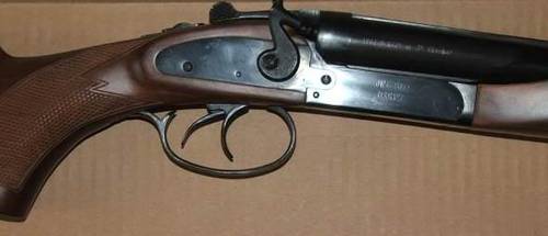

Hola es otra pregunta usando el escrito anterior la pregunta es :
Hola un amigo ha comprado la escopeta paralela de perrillos NORINCO JW 2000, en la propaganda del arma en las armerías pone que esta recamarada para el 12.76 y en el manual que acompaña pone para recamaras de 3 pulgadas que supongo que es el 12.76.
Pero los cañones que están punzonados en Alemania pone 12.70. aunque creo que la recamara da para cartuchos mayores .
¿Alguna explicación sobre esto?

Invitado escribió:Hola un amigo a comprado una escopeta paralela del 12, y su sorpresa es que se le salió un tornillo del interior en concreto un tornillo que asienta la guía del seguro manual, y otro tornillo que asienta en el desplazamiento lateral al abrir el arma también estaba flojo,, pido disculpa por la explicación las escopetas no son mi fuerte.
desmontó casi toda el arma y puso y apretó dichos tornillos.
¿Qué garantía hay de que no se vuelva a aflojar? ¿algún liquido o grasa para que quede mas firme? sin que ello signifique agarrotamiento de dichos tornillos.
La escopeta es nuevo sin uso como digo los dos tornillos eran interiores uno del seguro y otro del desplazamiento de la bascula
gracias
Para ser una escopeta de perrillos lleva una tecla de seguro algo moderna,es la original?.
Si puedes ponernos alguna foto mas de ella te lo agradecerimos,y marca.

Hola, los tornillos entran en sus bases y aprietan sin ningún problema el arma no tiene problema, simplemente tenia el tornillo flojo de fabrica, mi pregunta sigue siendo si existe alguna laca o algo parecido para que los tornillos de CUALQUIER ARMA no se aflojen con el uso y movimiento de la pieza que debe sujetar.
La escopeta es la NORINCO JW 2000 , norinco fabrica en la actualidad diversa armas de época pero con aceros y seguros modernos.
gracias por vuestro interés
La foto la he sacado de Internet.

Yo, ante la duda, sería conservador y haría caso de los cañones.
Es normal que un cartucho del 12/76 entre en una recámara del 12/70. Pero eso no quiere decir que pueda dispararlo: según creo, la recámara tiene la longitud de la vaina disparada. Cuando disparas el cartucho, la vaina se alarga porque "sobresale" hacia alante el plástico que antes hacía de cerramiento.
Así, un cartucho del 12/76 entra en una recámara del 12/70 porque la recámara del 12/70 tiene longitud de más para albergar la vaina disparada, abierta, del 12/70, que es más larga que cerrada.
Pero un cartucho del 12/76 al dispararlo, alcanzará una longitud superior a la de la recámara del 12/70. Es decir: la recámara del 12/70 mide más de 12/70, pero para disparar un 12/76, hace falta una recámara que mide más que el 12/76.
Si está punzonado para 12/70, pregunta al armero y que consulte, ponga en los papeles lo que ponga.
