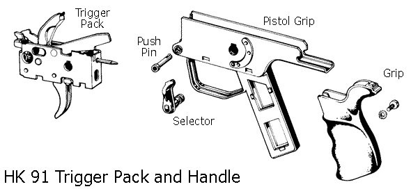

Quizá me he explicado mal:
El pistolete completo, tanto de G3 como de CETME esta compuesto por la "carcasa" bien sea metálica o de plástico en el caso del modelo "Navy" y por la caja/conjunto de disparo que incluiría la palanca selectora.
Por tanto:
Para pistoletes Hk G3 independientemente del modelo antiguo (metalico identico al del CETME pero con las posiciones SEF en vez de ESF del cetme) como para el moderno "Navy" . La caja de disparo (trigger pack en la ilustración) es la misma. y solo es compatible con el "pistol grip" de los modelos HK, independientemente de cual sea.
Para pistoletes CETME, la caja de disparo (trigger pack) solo es compatible con el "pistol grip" propio del CETME.
De tal manera, aquel que tenga un CETME C y deseé ponerle un "pistol grip" de un Hk G3, deberá incorporar también su caja de disparo, puesto que la caja de disparo (trigger pack) de CETME NO es compatible con el "Pistol grip" de HK.
La única manera de hacer dicho cambio estético sin contravenir la leyes vigentes en España, es conseguir una caja de disparo (trigger pack) de HK que no permita el fuego automático y montarla en el "pistol grip" deseado, en este caso el modelo Navy.

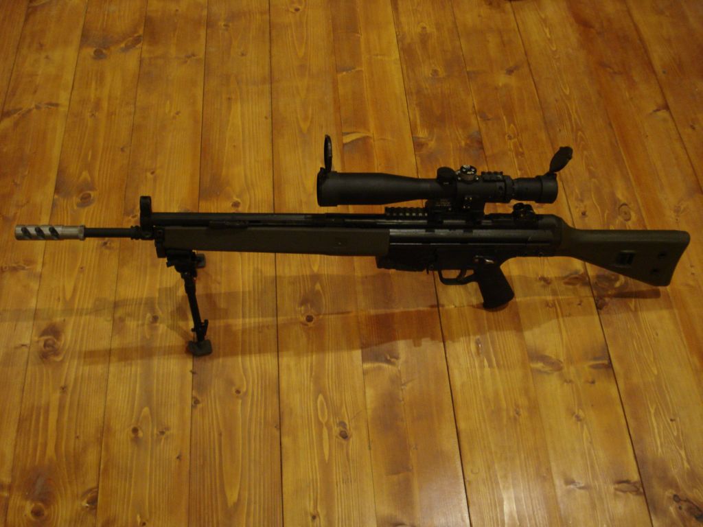

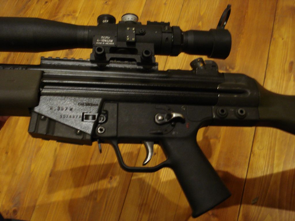

Hola compañeros, ¿alguien sabe si se le puede poner legalmente al CETME el pistolete del G3 navy con la 90
no mirarse la pintura ni el polvo, que esta aun en fase de montaje.....
Hola compañeros, ¿alguien sabe si se le puede poner legalmente al CETME el pistolete del G3 navy con la 91
 Espainistan (Republica Bananera norteafricana)

Mensajepor Jorge_deluis » 12 Dic 2014 01:41
Joer, qué guapo le queda el pistolete navy...
