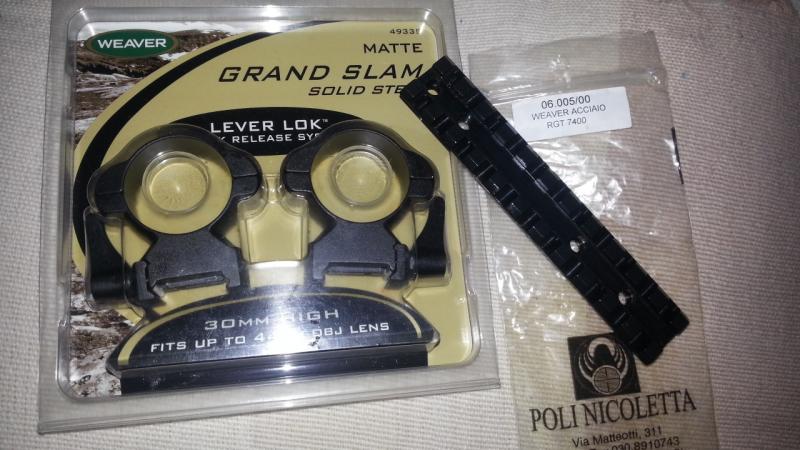

Buenas tardes compañeros aunque sera usado para caza mi duda es acerca de precision hoy al fin me llego un pedido de unas anillas weaver (lever lok quick release system) y un carril "weaver" que montare en un remington 7400.
Bueno al turron con la duda: compre el conjunto con la intencion de montar el visor o un holografico segun el tiradero pero resulta que los huecos del carril son mas grandes que las de las anillas(creo que es picattini) no perdere la puesta a tiro al montar y desmontar el visor?
fiabilidad conjunto carril y anillas weaver

Mas o menos confirma lo que creia el carril no es wever sino picatinni no? Al haber olgura perdere la puesta a tiro no?

Es para un 30.06 lo que me ha dejado plof es q me ha llegado un picatinny y no un weaver como pedi....

Antares tiene razon, segun el calibre. Por mi experiencia te digo que yo en algunos rifles si he tenido problemas, es decir con los tiros se me han movido, pero en algunas armas el resultado ha sido perfecto. Lo que si te digo es que si decides montarlas es que si o si uses fijatornillos. Pero no solo en los tornillos que sujetan las bases, sino a la propia base tambien, y a los tornillos de las anillas. Eso si, no sueñes lo de quitar y poner la mira destornillandola y colocarla luego... que de seguro tendras que volver a centrar con fuego real, ya que este tipo de monturas son para dejarlas siempre fijas, eh.

Los huecos del carril siempre son mas grandes que los del teton de retroceso de las anillas aunque todo fuera estándar weaver.
Del mismo modo los huecos de los carriles pica siempre son mas grandes que los tetones de retroceso de las anillas pica.
Para que no pierdan el cero (suponiendo que todo este bien montado y apretado) lo que hay que hacer es empezar el montaje con las anillas hacia delante, esto es poner una anilla en el hueco que veamos que nos va bien y empujarlo hacia delante (hacia la boca del cañon) todo lo posible (de esta forma los tetones de retroceso hacen pleno contacto con la parte trasera de los tetones de la base de modo que durante el retroceso se comporta el conjunto bases-anillas como un todo) y ahí es cuando la apretamos. Hacemos lo mismo con la otra anilla (lo mismo es TAMBIEN HACIA DELANTE) y ya es entonces es cuando apretamos las palomillas.
Después de eso y con la mitad superior de las anillas floja movemos el visor hacia delante y atrás para ajustar el eye relief, nivelamos y las apretamos bien.
Apretar bien no significa apretar fuerte. Significa apretar al par indicado por el faricante, poco a poco y alternando entre los diferentes tornillos para que la presión de distribuya homogeneamente por todos ellos y por lo tanto por toda la anilla.
Aplica fijatornillos como ya te han dicho en los tornillos que unen las bases al fusil, y si quieres también en los tornillos superiores de las anillas, pero esto ultimo no es imprescindible porque puedes comprobar regularmente si siguen al par correcto sin tener que desmontar nada y sin perder el cero.
Respecto a mantener el cero cada vez que las quites y pongas (tocando solo las palomillas QD) pues deberían porque con esa intención se han hecho.
Las de la marca weaver no las he probado asi que no te puedo asegurar nada, pero las de la marca Warne si mantienen el cero con una variación máxima de 1/4 de moa (que para caza es despreciable) tras 6 o 7 remontajes.

Muchas gracias por las respuestas pense que al perdir anillas weaver y carril weaver entrarian justitas. Pensaba q el teton de retroceso iba tocando atras que lio jajajajaa a ver si me pongo a ello! Y gracias de nuevo

Piensa que es el fusil lo que retrocede.
Lo de que lostetones de las anillas tengan que estar pegados todo hacia delante contra los tetones del carril es similar a lo de tener que pegar bien la cantonera de la culata al hombro.
Si la tienes bien pegada el fusil y tu sois uno solo y absorbes bien la patada que mas que patada se convierte solo en empujon. En cambio si tienes la cantonera despegada del hombro al disparar el fusil te da una buena coz.

Ok me queda claro siempre monte yo las anillas en ballesta y carabinas que poco tienen q ver a mi se me salian por detras jejeje
solo una duda mas las palometas al ser QR van a la izquiera o a la derecha?

Eso tienes que mirar el teton de retroceso de la anilla.
Si es igual por las dos caras puedes poner la palomilla al lado que mas te guste. En cambio si el teton por una cara es plano y por la otra redondeado o con forma rara lo tendras que poner de forma que la cara plana del teton de la anilla sea la que haga contacto con el teton del carril.
Por lo general las anillas tipo weaver suelen tener el teton simétrico, y las tipo pica redondeado por un lado y plano por la otra. Pero esto es por lo general ya que luego cada fabricante va a lo suyo.
