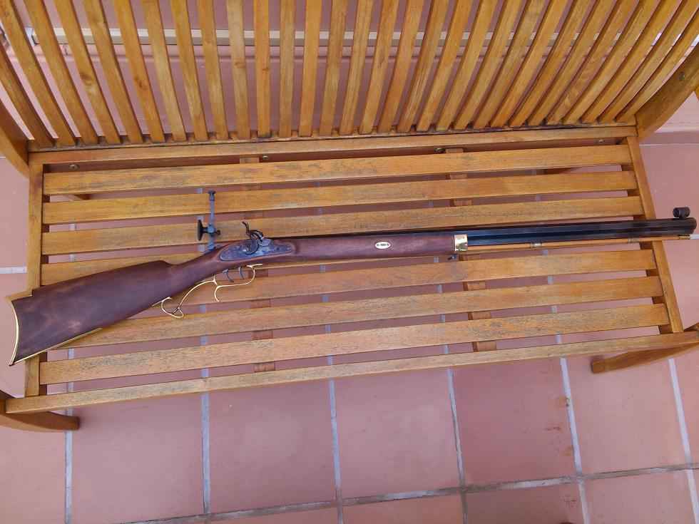

Que tal va compañeros , que carga seria la mas correcta para el aparato en cuestion y con maxibala larga de 429 grains a 50 metros y paso 1/27 cal 50
para no hacer ninguna tontada . gracias un saludo a todos los avancargueros :sniper
Que tal va compañeros , que carga seria la mas correcta para el aparato en cuestion y con maxibala larga 00

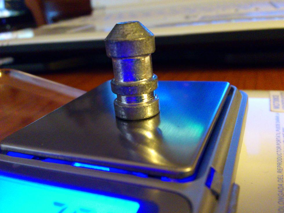

Y esta la maxibala
Que tal va compañeros , que carga seria la mas correcta para el aparato en cuestion y con maxibala larga 10
