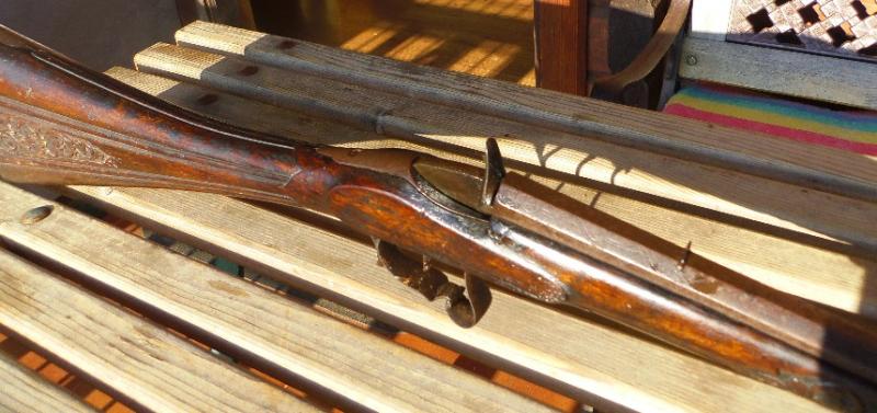

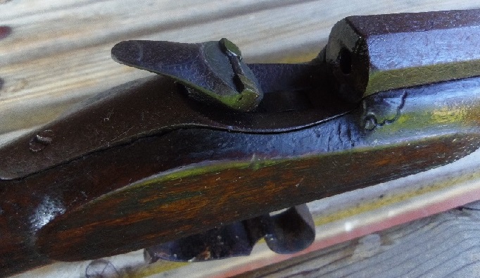

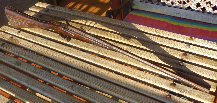

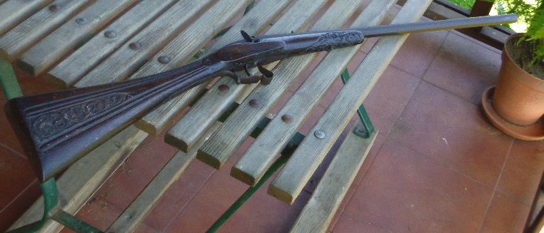

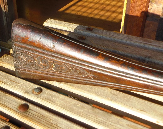

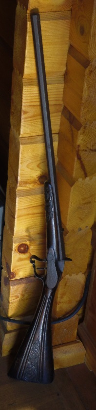

He conseguido para mi colección una carabina de tiro de salón calibre 6mm Flobert fabricada en París por Alphonse Caron armero oficial del Emperador Napoleón III, a mediados del siglo XIX posible en el entorno de 1860-
Cuando la compré solo disponía de dos pésimas fotografías para su identificación, me arriesgué y la adquirí sin saber casi nada sobre ella.
Cuando llegó comprobé que carecía de obturador en la recamara y que el martillo percutor percutía en todo el diámetro del culote de la vaina realizando así el cometido de obturador, el sistema ya lo conocía pues tengo una pistola de tiro de salón con ese mismo sistema, pero a diferencia de la pistola esta carabina carece de uña extractora.
Me dispuse a probarla para lo cual preparé una navajita para extraer las vainas, lo hice disparando a una lata de refresco, que voló atravesada, y al ir a cargarla de nuevo al abrir el percutor me encontré que no había casquillo alguno en la recamara, pensé que se había caído al tirar del martillo y como la hierba estaba algo alta no lo veía, disparé un segundo tiro a la misma lata y tire del martillo con precaución y, sorpresa, la recamara estaba vacía, no realice más disparos porque era fin de semana, había vecinos en las casas próximas y podía tener problemas.
Analizando el arma llegué a la conclusión de que el retroceso de la munición Flobert (estaba usando 6mm Flobert CB, también conocido como .22 Flobert) era suficiente para hacer retroceder al percutor y expulsar la vaina de forma automática, lo cual denotaba un exquisito cálculo del muelle de dicho percutor. Me pareció algo asombroso.
Cuando volví por mi club de tiro comenté el caso con los compañeros y no me creyó nadie, no me lo dijeron en la cara pero en su semblante la incredulidad era manifiesta, volví a los dos días con el arma y después de dos disparos con idénticos resultados el propio presidente de club quedó convencido de que el arma funcionaba como expulsora automática, él mismo observó como expulsaba y recogió los casquillos.
Me gustaría conocer si algún compañero tiene conocimiento de algo parecido a esto.
Pongo unas fotos de la misma.

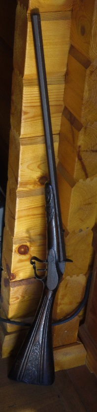

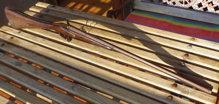

Pongo tre fotos más.

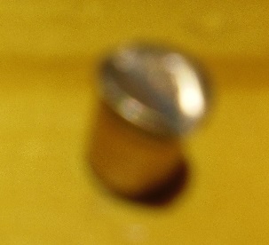

Tienes toda la razón del mundo, es preciso extremar las precauciones, esta carabina expulsa lateralmente hacia la derecha, en la foto que adjunto se ve la percusión diametral en todo el culote, pero asimétrica lo que dirige su expulsión lateral.
Es un placer tirar con este juguete, pero no pienso realizar más disparos, limpieza, aceitado de protección y a la colección, no vaya a ocurrir un accidente y estropee esta joya del ingenio de los armeros de mediados del siglo XIX

Esta si que expulsa hacia la derecha o por los laterales, pero mi pistola no llevaba estos encajes que tiene la tuya en el percutor ,la mia era con las dos caras planas y por lo tanto salía la vaina por donde le apetecia,,,por arriba ,por los laterales y por donde podía,,por eso de su poca seguridad.Saludos

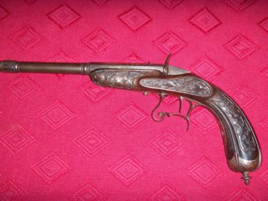

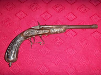

Interesante arma la suya Sr.
Me he permitido poner un par de fotos de mi pistola, que tiene idéntico sistema, y también expulsa la vaina servida de la misma manera que Ud. lo describe. Yo estaba casi convencido que se trataba de una debilidad del resorte del percutor (debido al paso de los años), pero ahora que leo sus comentarios y los de otros foristas, tengo que aceptar que ese sisteema fue pensado para trabajar de esa forma.
Mi pistola también tiene una excelente precisión y como Ud. la he disparado en los fondos de mi casa a un ladrillo a 10 mts. de distancia con municion RWS CB y lo ha partido en dos.
Lo felicito por el arma.
Un saludo desde Argentina.
