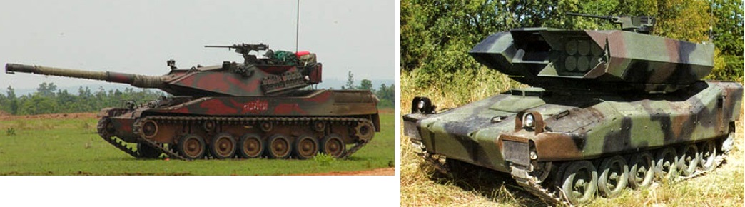

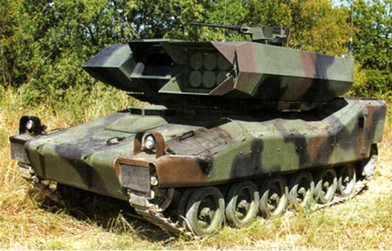

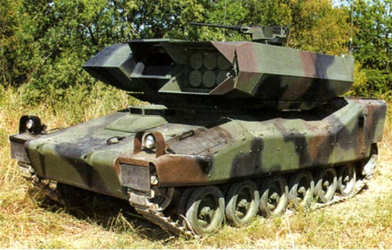

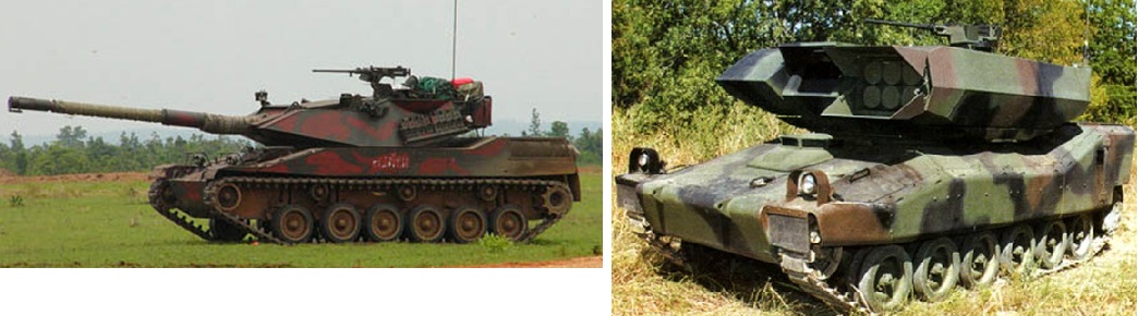

La del M-60 parece que porte los misiles de Lockheed Martin LOSAT o "Line Of Sight Anti Tank", algo que precisamente he estado estudiando recientemente, seguramente por eso me ha salido la imagen en google.
Se trata del MGM-166 LOSAT,un misil HEAT adaptado a varias platadormas, des de cazas a un simple HUMMER. Cancelado por el Compact Kinetic Energy Missile o CKEM (mas pequeño y economico) presentados en AUSA 2006.
Se estan pensando adaptarlas a los cañones de 120 mm, no hace falta decir mucho mas verdad?

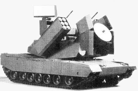

La del Abrams, charlamos de ella hace un tiempo, es el M1 Liberty o FAADS-M1
Re: Unas fotos para identificar y comentar
Amigo IVAN, de los dos vehículos, esta claro que el de arriba es la versión Liverty AADS del M1 Abrams, pero la inferior me huele que es el chasis del Stingray. Me puedes decir de donde has sacado que es un M60?. Lo tengo para guardarlo, ya que no tenia este vehículo "fichado".

Yo estoy con CUENCA , para mi que es un stingray

Pues no es el Stingray, es el otro competidor del programa AGS (Armored Gun System) que luego derivó en el XM-8.
http://www.jedsite.info/tanks-alpha/alpha/ags1_series/ags1-series.html
Dar efectivamente tienes razón, lo he comprobado esta tarde en mis ficheros y es lo q tu dices. Saludos. Y IVAN haber si me consigues la designación de este modelo nuevo.

Diosssssssssss, claro que no es un M60... joder, el amante de los carros ligeros va y dice que es un M60... Motivo? llevo bastante tiempo viendo muchos vídeos de M60s israelitas para localizar su nuevo juguete con SPIKE... Internet, que hay de todo, ofrece muchas imagenes a veces de lugares que luego desaparecen... Tengo una carpeta donde voy poniendo lo que encuentro y esta se quedo en una de M60Israel...
Mil disculpas

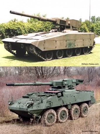

Muy buen aporte, y me recuerda... que diferencias hay entre estos dos (me refiero a que habria pasado si eston conceptos hubiesen sido realidad):

No sé si te refieres al AGS o a la torre que montan los dos vehículos.
Entiendo que es la torre.
La torre es una LPT-105 de Teledyne Vehicle Systems (ahora GDLS), con un cañón M68A1 de 105mm.
Que ¿qué me parecería haberse adoptado en otros sistemas? Pues genial. La torre se ofreció (atención modelistas) para modernizaciones de carros del tipo T-72, M60 y Leopard 1, incluso para montarla en el LVTP-7. Posteriormente se montó en un chasis ASCOD que hizo sus pertinentes pruebas sin resultados tangibles, como fue de preveer, y luego saltó lo del Stryker, que fue harina de otro costal.
¿La diferencia entre las dos torres? Mínima, la del AGS era un prototipo y la del Stryke una de preproducción con modificaciones mínimas (manguito térmico, mecanismo cargador, rebaje de la trasera para aumentar el ángulo de elevación,....). La de la foto que aportas no es la definitiva porque le falta el visor panorámico del jefe, sensor de viento, y otros detalles menores.

Has dado en el clavo... como siempre.
Si era la torre, y tenia previsto hace mucho tiempo verla en Pizarro, Piranha, M113...

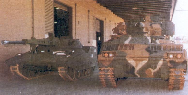

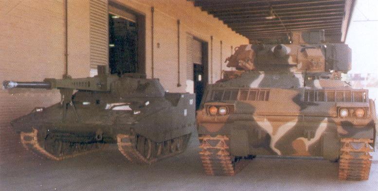

Yo, de lo que se presentó en el AGS me quedaría con el HSTV-L.
Mirad si se le colocan un par de lanzadores de misiles CC y AA:
Con un motor de 650cv para 18Tm de peso, cañón de 75mm a 70dpm, 8 misiles y poco más grande que un HUMVEE; te lo puedes imaginar:
Comparado con una persona:
Comparado con un Bradley:

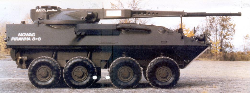

Luego, al igual que el anterior, la torre se ofreció para instalarla en otros vehículos. El candidato ideal, el Piraña, en vista de ofrecérselo a los Marines:
Incluso también hablaron de montarla en un LVTP-7 (AAVP-7).
Así que, como podemos ver, no solo fueron los vehículos lo que despertaron interés, sino también sus torres para dotar a los ya existentes.

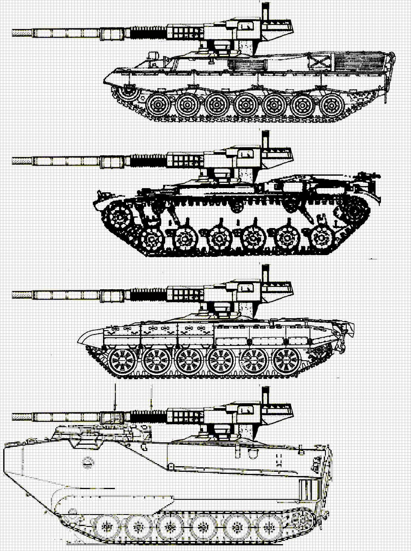

Para ver cómo quedaría la LPT-105 en las modernizaciones propuestas, he hecho una composición:
La cuadrícula es un milimetrado para escala 1/72.
