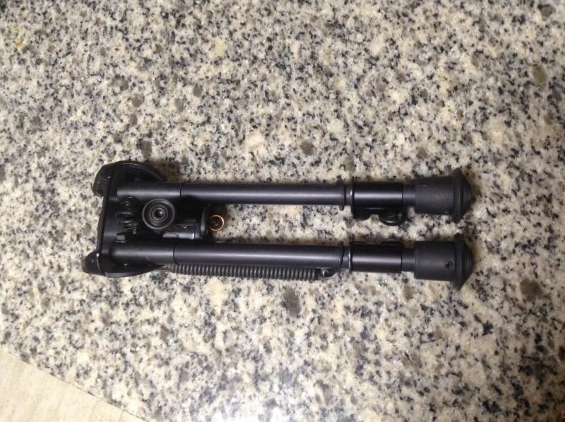

Buenas compañeros. Recientemente he adquirido una beretta cx4 storm y quiero ponerle un bípode harris que tengo y del cual os adjunto fotos.
El tema es que lo pongo en el pivote que hay debajo del cañón en la parte delantera, vamos, donde se pone este en concreto y no llega a hacer presión y se queda "bailando", es decir, que no aprieta bien y no se sí será porque lo hago mal, porque no se puede o porque necesito algún accesorio.
Os adjunto fotos del bípode que tengo y a ver si me podéis ayudar entre todos o alguno que tenga la beretta.

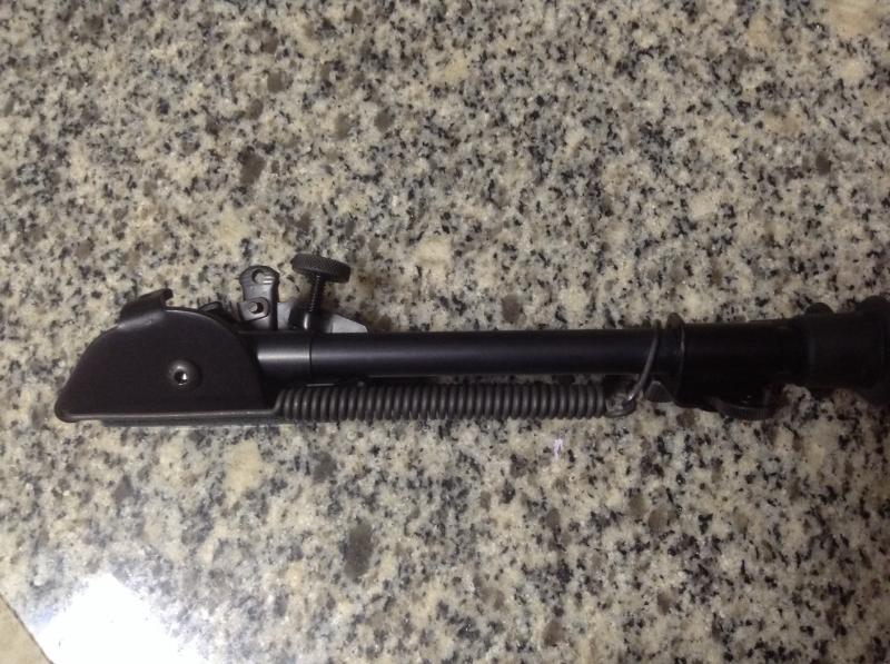

Otra

Compañeros he podido comprobar que si meto unos trozos de cartón entre el bípode y el rifle hacer presión Y entonces se queda agarrado.
Por lo tanto deduzco que lo que le hace falta es algun accesorio.

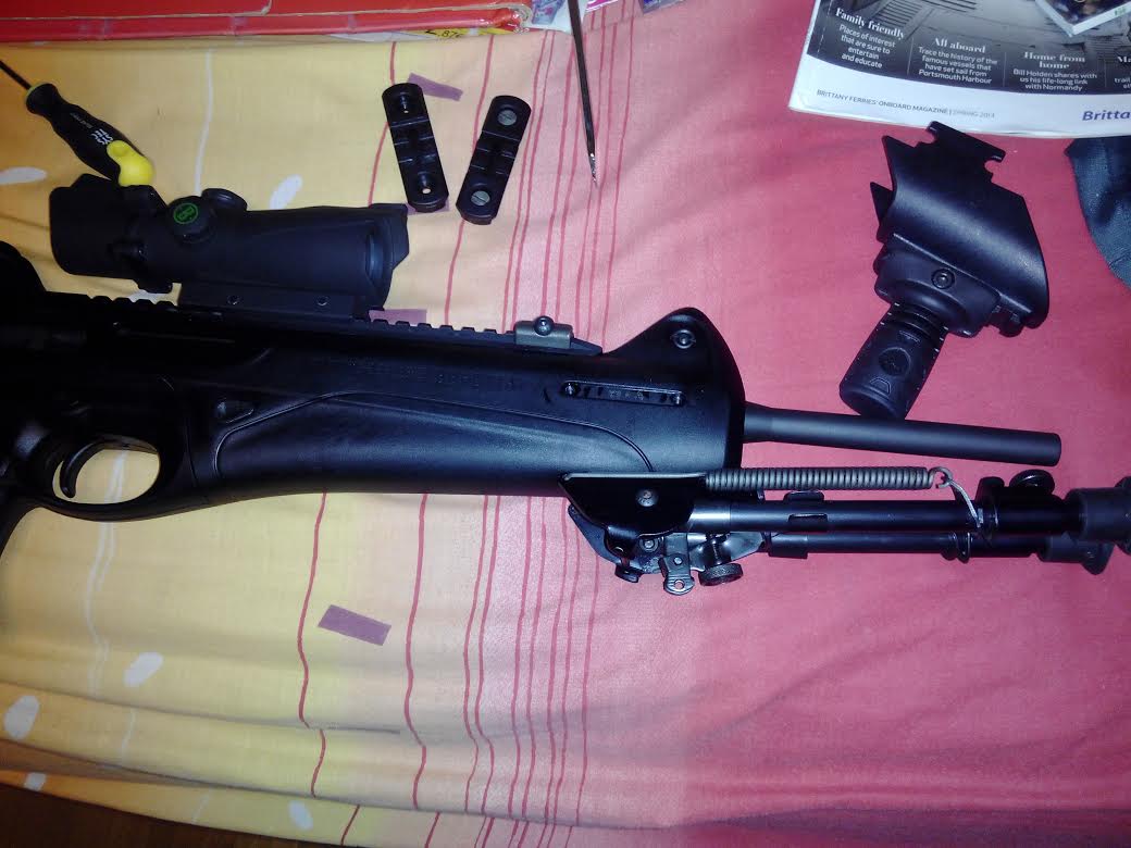

buenas yo tengo una cx4 y un bipode harris como el tuyo, por curiosidad he desmontado el grip y los railes y he mirado a ver si se podia. Bueno pues no porque el pivote para la correa es mas largo de lo que deberia ser y el tornillo no llega a roscar hasta el tope. La solucion es que pongas un par de topes en el bipode. fijate en el pivote de la culata es mas corto como el que llevan los rifles normales, el pivote delanteo de la cx4 tambien es pulsador para sacar el rail frontal y por eso es mas largo de lo habitual y por eso mismo el bipode no puede acabar de fijarse bien. Espero que te sirva de ayuda (por cierto por si alguien no se fia adjunto fotillo) :wink:

Si señor Lancer, eso es lo que me pasa. Sabes que topes he de poner??? Me recomiendas algo???

Los topes los deberías de hacer de goma y ponerlos al bípode de manera artesanal la otra opción es que dispongas del raíl inferior y entonces compres el adaptador a picatinny para los bípodes harris. Otra opción es un grip con bipode de esos que hay por hay mira en la página de command arms (israelí) hay un gripe que se abre a la mitad para hacerse bípode pero para eso necesitas los tres raíles frontales

Ok Lancer, creo que optare por la primera opción.
