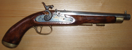

Hola otra vez. Hace unos meses un amigo me regaló una pistola Tower y un rifle Hawken, las dos armas del calibre 45 y de la marca DIKAR, que las había comprado de kit y las tenía en la pared colocadas desde los años 80.
La Tower no tenía elementos de puntería y después de hacer unos disparos y comprobar que lo único para lo que me servía era para gastar pólvora, la llevé a una Armería para colocarle el alza y el punto de mira. En principio ya sé que es una barbaridad modificar una pistola que originalmente es de guerra, pero como es una réplica de poco valor, por lo menos me hace el apaño. Le he limado el punto de mira y todavía queda unos 3 cm por debajo de donde apunto, pero la estoy disfrutando.

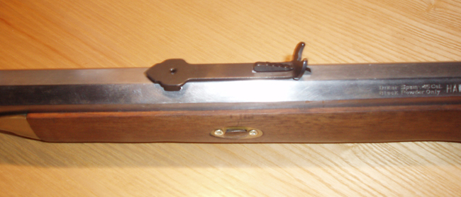

El rifle es de paso 1:66 y a 25 m. todavía tira bajo. No quiero seguir limándole el punto de mira, porque mi intención es tirar a partir de 50 m y ya le he limado la mitad. He pensado que lo mejor sería colocarle un alza como los de ARDESA, para poder disparar a varias distancias. Espero vuestros consejos

Me parece que te gastaste mas en la instalación de los elementos de puntería que lo que cuesta el arma, pero bueno. Te da el apaño, en cuanto al rifle no limes el punto. La distancia a la que se tira son 50m, si quieres regularlo pues un alza es una opción económica. Ten presente que si pides el alza lo mismo tienes que limar un poco la cola de milano de esta, no se si tienen la misma anchura la del rifle con la del alza de ardesa. Pero con un poco de paciencia y una lima todo sale

Buda, gracias por responder. Tal como tu dices, me costó 95 € ponerle el alza y el punto de mira a la Tower, pero el armero le puso la misma altura a los dos elementos y como el cañón es troncocónico, el disparo subía unos 60 cm de donde apuntaba a 25 m, así que se la volví a llevar y le puso un punto de mira de 1 cm de alto a petición mía. Me cobró 25 €, de forma que me salió por 120 €, que es lo que me podía salir una pistola de 2ª mano.
La empuñadura estaba barnizada con una mano. La lijé y con tres manos de nogalina y dos de barniz ha quedado más decente.
La cuestión está en mejorar las armas que tengo, además el amigo que me las regaló tuvo el detalle de traerlas desde Logroño a Granada y es una lástima tener una pistola sin utilizar.
En el rifle pienso lo mismo que tú, ponerle un alza que me haga el apaño. Tiene un problema con el gatillo del pelo que se monta pero al disparar, se desmonta pero no baja el martillo. Ya le buscaremos la solución.

Ya está colocada el alza.
