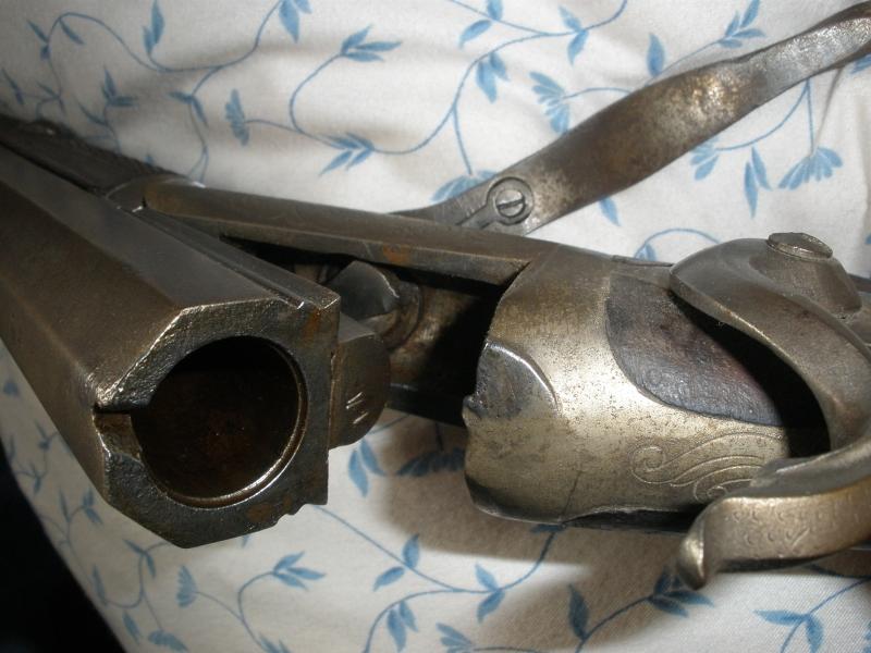

Un compañero del foro me ha dicho que es "sistema lefaucheux"

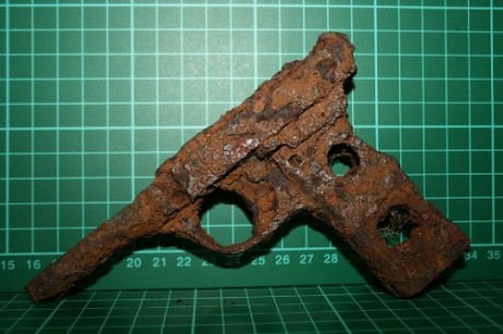

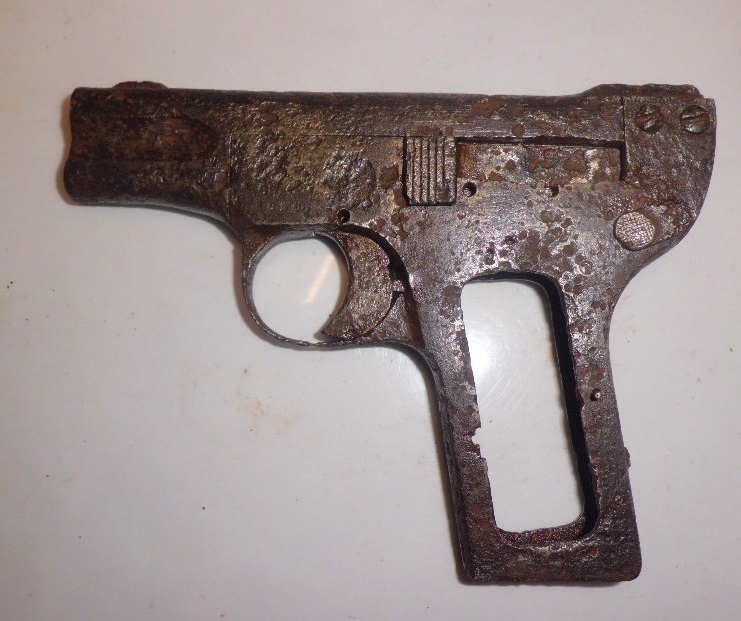

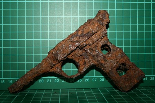

texulocu escribió:Perdón por agregar estas fotos con retraso sobre las de las reliquias oxidadas, pero este sistema nuevo (lo digo a la atención de los administradores) se peta cuando coinciden 2 foreros posteando al mismo tiempo. Al menos a mi me pasa mucho. Y luego se niega a admitir más fotos ni escritos ni nada.
Dicho esto, adjunto 2 reliquias que ya quería poner ayer y me fue imposible.
La de abajo no tiene corredera, pero se reconoce bien.
La primera parece una tipo rubi
Y la segunda estoy casi seguro que es una CZ 24

Yo creo que es una CZ, pero la hermana pequeña de la 24, la CZ 27 en 7,65 mm. :wink:

Parromero escribió:Hola, escribo aquí, pero si no es el lugar lo cambio de subforo. Mi pregunta es si alguien sabe de que año puede ser aproximadamente este "mosqueton" que es como siempre le ha llamado mi abuelo. Que a su vez se lo dio su abuelo, y la verdad no se si es un arma de "avancarga" (de ese tema no entiendo mucho la verdad). ¿Estos rifles antiguos deben ir con guía? Os dejo unas fotos. Gracias
Fue fabricada en Eibar casi con toda seguridad a finales del S XIX, más concretamente en las décadas entre los años 1870 y 1890.
No es de avancarga, efectivamente es Lefaucheux o de cartucho de espiga como te dijo Branigan.

alrafer escribió:Yo creo que es una CZ, pero la hermana pequeña de la 24, la CZ 27 en 7,65 mm. :wink:
Efectivamente es una CZ 27.
La otra no es na Eibarresa, ni tampoco belga, para dar pistas.

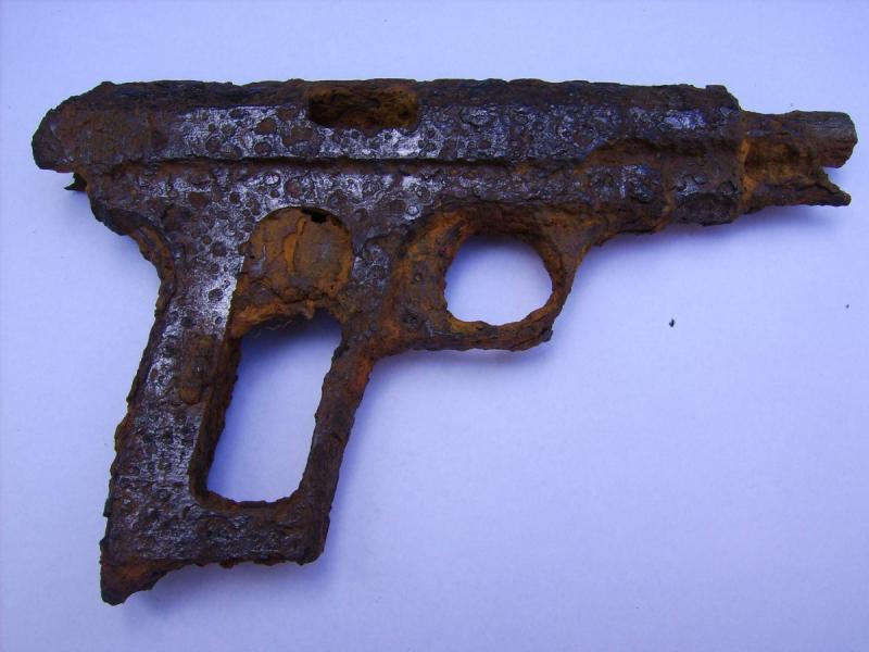

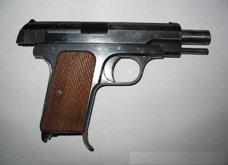

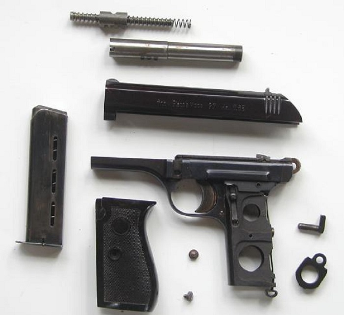

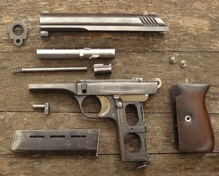

Yo creo que esta si va a ser una Femaru FEG 37M.

Correcta la Femaru M 37

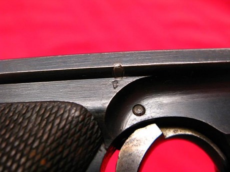

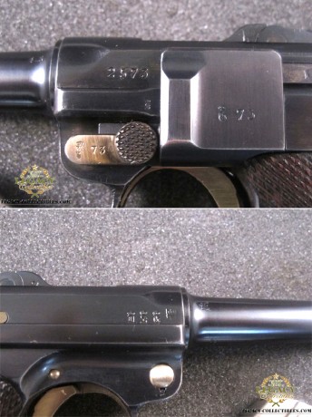

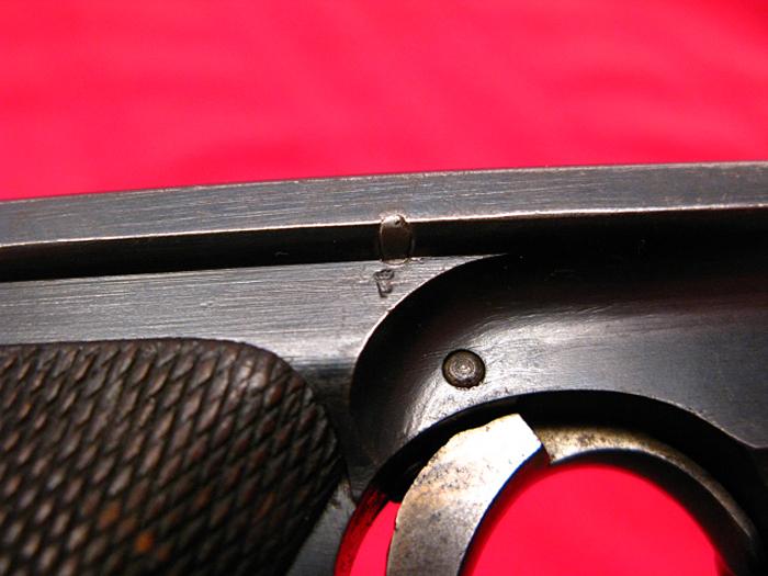

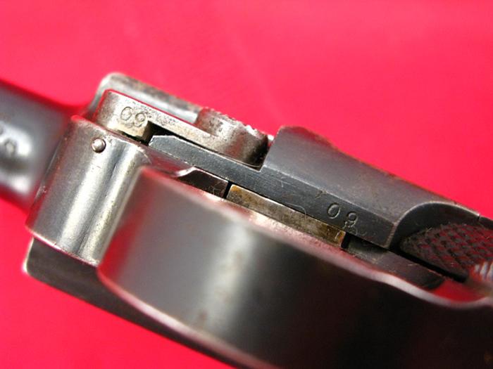

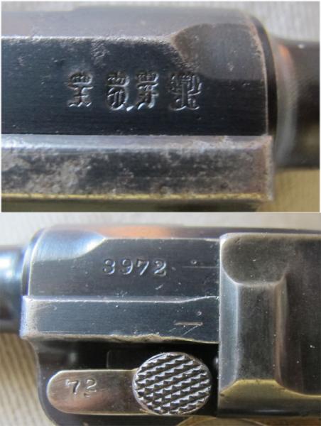

Intento resolver algunas de las que quedaron pendientes.
Esta primera Luger imperial es una P.08 fabricada por DWM y pertenece a las llamadas "First Issue Military" ya que forma parte del primer contrato militar del Ejército Alemán por unas 20.000 pistolas.
Son Parabellum 1908 en calibre 9 mm y con cañón de 100 mm.
Lo más característico de estas pistolas es que tienen los marcajes militares imperiales de prueba en el lado izquierdo en vez de en el lado derecho.
Además en esta en concreto podemos observar en la segunda imagen que se le ha añadido en arsenal la retenida de la corredera y también parece tener estampado el pequeño punzón de inspector que así lo certifica.

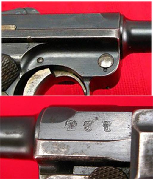

La segunda imperial si no me equivoco es también una DWM de las llamadas 1914 Military Model.

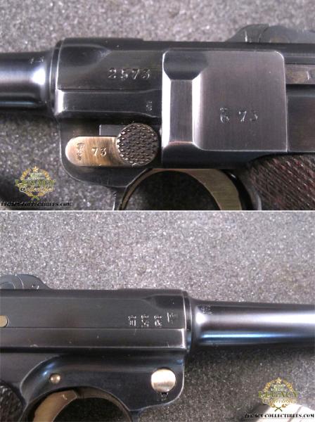

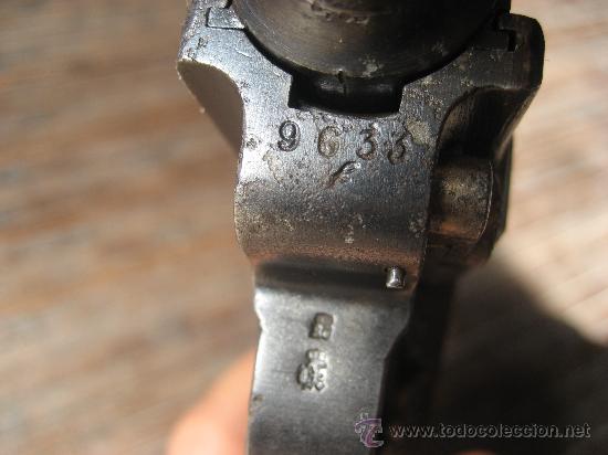

La tercera en una Luger militar fabricada en el Arsenal Real de Erfurt.

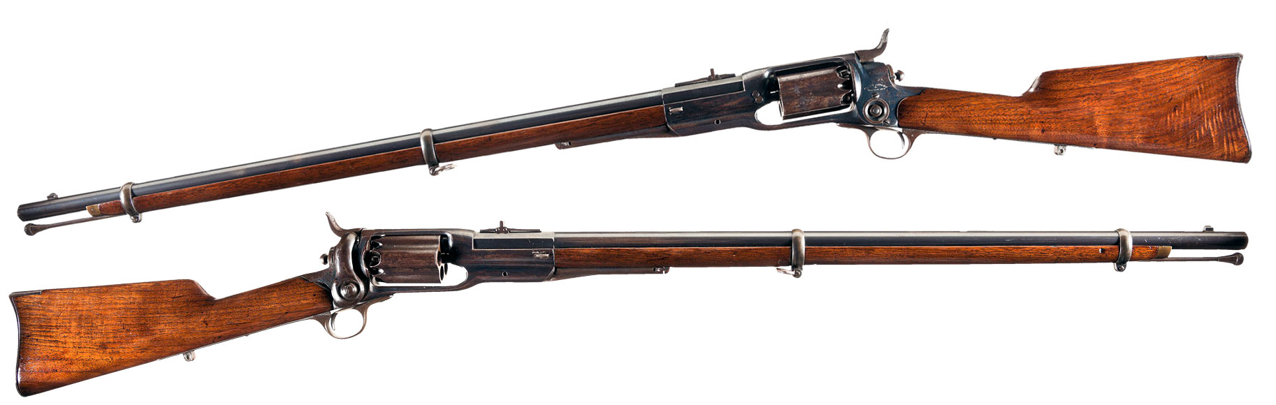

Este de Beltran es un 1855 Colt Revolving RIfle en calibre .56 en manos de un soldado de la Unión.

Mensajepor texulocu » 10 Feb 2014 21:00

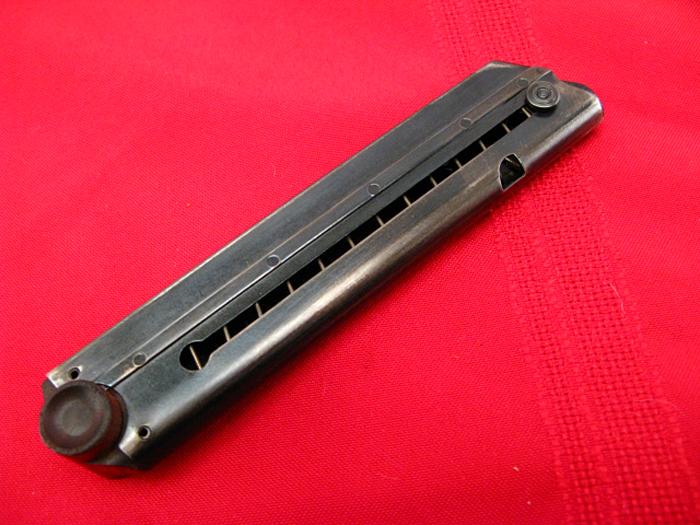

Muy bien alrafer,
Correctas las 3. Solo matizar unas cuantas cosas.
La DWM es anterior a 1013, probablemente 1909 o 1910, fecha en la que comenzaron
a estampar el año de fabricación sobre la recámara. Esta no tiene año marcado.
No tiene riel de culatín en la parte de atrás de la empuñadura.
1913 fue el año en que comenzaron a fabricarlas con el retén de corredera de fábrica.
También se llamaron a fábrica a todas las anteriormente fabricadas para colocarselo.
Asi es como a la 1st issue 1908 que vemos en estos ejemplos se lo colocaron en
fábrica y le estamparon el punzón del controlador.
Las tropas bávaras no reintegraron sus P 08 para colocarles el dispositivo del retén. Por ello,
las P 08 de hasta 1913 que aparecen sin él, son altamente probables Luger bávaras, aunque no lleven marcajes
bávaros.
Esa 1st issue DWM tiene otras caracteristicas casi únicas, el cargador es de una fabricación particular,
con unas soldaduras por puntos a lo largo del pliegue de unión y cierre de la lámina plegada que lo conforma,
y hay 2 pasadores que unen el taco de madera al resto del cargador, cuando los posteriores llevaron 1 pasador,
incluso al pasar la fabricación a Mauser.
Se observa que "faltan" los 2 ulltimos digitos del numero de serie en la chapita lateral y la palanca de desmonte.
Se encuentran "ocultos" en la parte inferior, tanto de la chapita lateral de cierre, como de la palanca de desmonte y de la del seguro.
Todas estas caracteristicas hacen de las 1st issue unas variantes muy interesantes por las diferencias que tienen
con las demás posteriores P 08.

Mensajepor texulocu » 10 Feb 2014 21:11

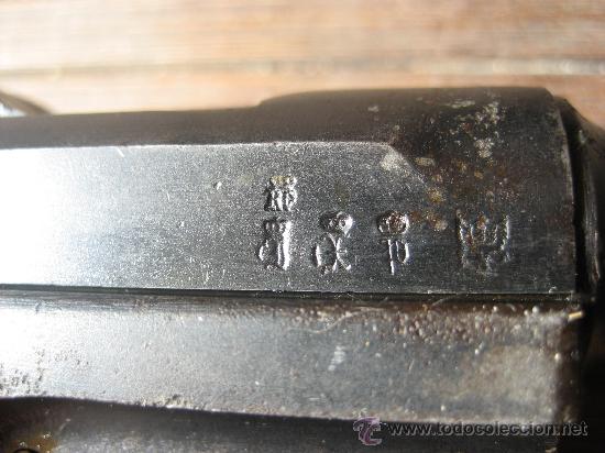

La Erfurt viene con la misma configuración que la DWM. En las Erfurt, se puede observar que
todas las piezas llevan un punzón de controlador, que es una letra gótica, propia de cada controlador.
Es un rasgo identificativo muy claro de las Erfurt, que permite saber además si alguna pieza ha sido cambiada,
o revisada en fábrica.
En ese caso, con una alta frecuencia, aparece en las Erfurt, un punzón llamado " RC - Revisions Comission "
Se trata de una RC coronada, situada en la pieza que fue sustituida o revisada en fábrica.
Es una marca muy frecuente en las Erfurt, muy escasa en las DWM. Hay quien dice que a causa de la gran
diferencia de la calidad de fabricación entre estos 2 arsenales.

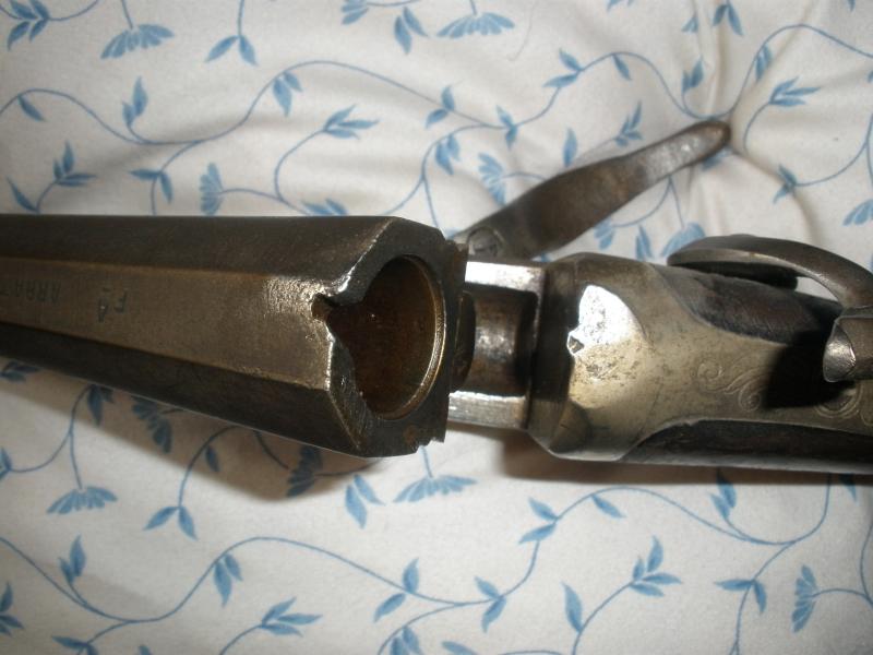

Como parece que os gustaron las reliquias añado esta otra que he encontrado.
La cosa se complica.
¡Venga Valientes!
