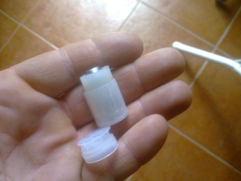

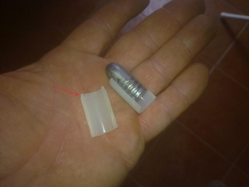

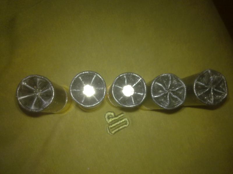

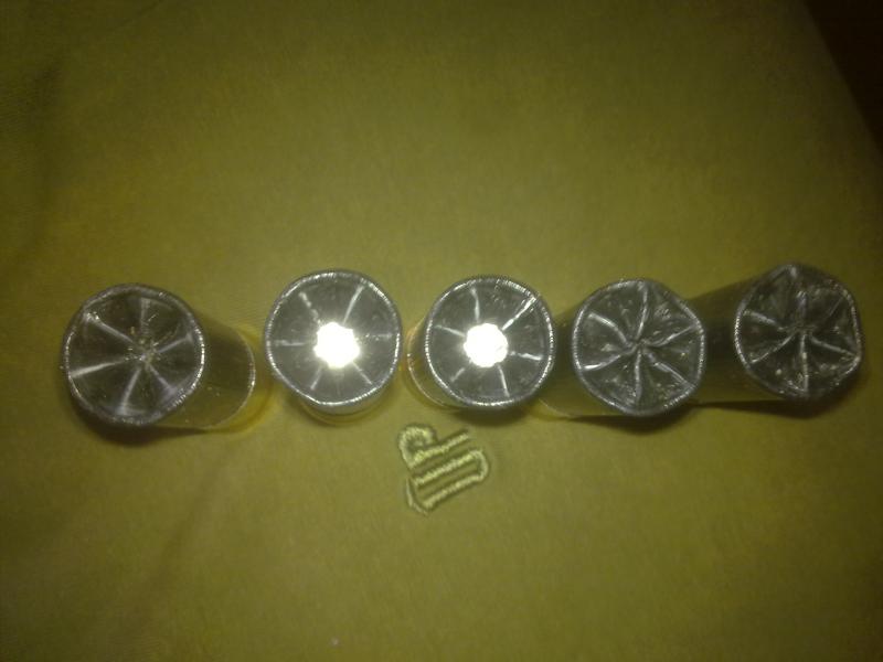

Hola, asi me han salido las balas de 0,457" y 450 grains de molde Lee comprado en midwayIberica y cartuchos GB superspeed 34gramos.
De izquierda a derecha:
1 Le he quitado totalmente el amortiguador.
2 y 3 Dejando una capa de amortiguador y cortando unos 2mm de la estrella para facilitar su cierre (son los que brillan).
4 y 5 Dejando tambien una sola capa de amortiguador y sin cortar nada, cuesta cerrar y el conjunto queda 1 mm mas largo que el cartucho de serie.
En las siguientes fotos se ve el sabot de tuberia plastica de fonteneria de 12mm de interior y con la textura de los sabot de Federal.
La flecha roja señala que he limado la base exterior del sabot para que no presione la base de los petalos del taco que en este cartucho es algo mas grueso.
En la 2ª foto con el conunto montado, al taco le he cortado 2 de las 3 capas de amortiguadores pero la punta sobresale un poco y cuesta hacerle el cierre.
Perdonen el desorden pero no he conseguido colocar texto y fotos de mejor manera .

segundo intento
todo igual con cierre con cera y un taquito de carton entre el taco contenedor y la bala
no funciona, el taco de carton se introduce dentro de la bala de lee(lo se porque recupere unas cuantas) el taco contenedor ya no se pega
viendo los malos resultados me compre la cabeza de un rebordeador y se lo puse al taladro a de mas cambie algunas cosas
el taco contenedor lo abro y lo corto a la mitad quedando este justo en la curva de la bala
entre el taco contenedor y la bala pongo una moneda de un centimo, si si una moneda
bien después el cartucho hay que abrirlo(lógicamente) y con unos alicates quitar la marca del antiguo rebordeado, a continuación se corta el sobrante(la estrella ) y se dejan dos milimetros(mas menos) por encima del antiguo reborde y se rebordea de nuevo, queda de lujo
con esta combinación a 25 metros uno encima de otro, a 50 normalmente no te sales del negro(pero hay que mejorar
la próxima vez que compre cartuchos serán de 34, dado que la bala esta sobre los 29 y la moneda sobre los 2
me da que le falta chicha pero por fin veo el camino
las pruebas las he hecho con una hatsan scort de corredera, no me atrevería hacer esta pruebas con una que no aguantara magnum
espero que le sirva a la gente, no obstante me gustaría hacer un vídeo, porque es fácil y escribiendo parece muy difícil
por otra parte no me hago responsables de las pruebas de cada uno, máxima precaución
un saludo
