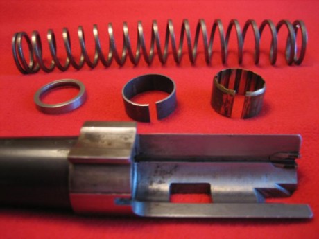

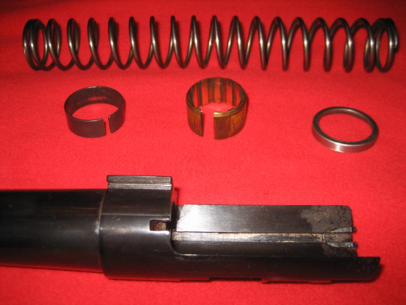

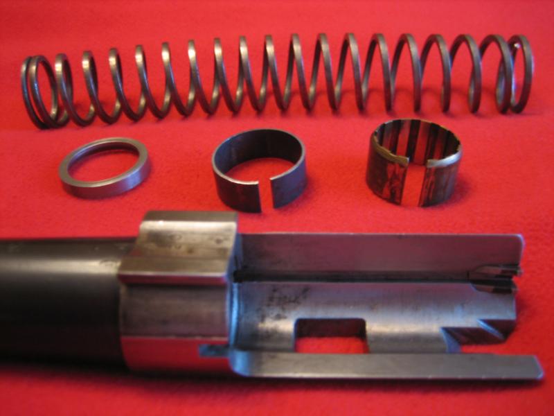

Estimado Josep, tras un año dedicado sobre todo a la B25 y a mis progresos con ella en lo que a romper naranjitos se refiere, he vuelto con la Auto 5. De hecho me he propuesto leer completo todo lo escrito en este post tuyo maravilloso dedicado a ella (ya voy por la página 40), a la par que casualmente me he hecho con una segunda Auto 5 de 1959, que te enseñaré un día de estos. Aunque las dos están en un estado bueno y han sido bien cuidadas, es lógico que con 88 años una y 56 la otra no tengan el sistema de amortiguación en óptimo estado para que el retroceso sea el adecuado. De hecho la de 1929 tiene el muelle de amortiguación con una longitud de 20,3 cm y la otra con 21,4 cm, muy lejos ambos de los 24 cm recomendados. Y por añadidura en ambas el anillo de fricción no se cierra completamente al separarlo del anillo de bronce. Te pongo fotos:
Voy a intentar comprar estos dos elementos nuevos. ¿Crees que con ello garantizo un buen retroceso o debo de comprobar también el muelle de recuperación de la culata?. Aunque parece que a éste le das menos importancia en tus comentarios.
Soy consciente que ahora dispones de menos tiempo para el foro, así que cuando puedas ya me contestarás.
Y cambiando de asunto te comento una cosa que me ha chocado al comparar ambas Auto 5: la de 1929 tiene cañón de 72,5 cm y viene marcado con un peso de 0,983 kg y sin embargo la de 1959 que tiene cañón de 67,5 cm viene con 1,031 Kg. ¿Cómo puede ser esto?, puede ser que en las evoluciones de esos años se hicieran los cañones más gruesos o pesados?...

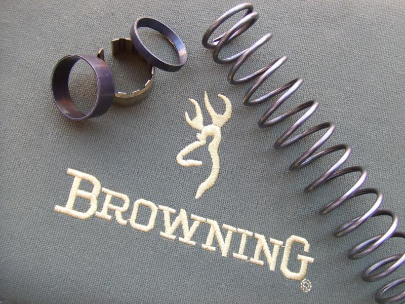

Hola juandeoviedo, los muelles con el paso de los años y una compresión continuada acaban por perder parte de su rendimiento.
El caso del muelle de dentro de la culata es diferente ¿Por qué?
Pues porque en estado normal no está comprimido ya que este se comprime solamente cuando disparamos ya que el cañón empuja el cierre y el cierre empuja la biela que lo comprime.
Es evidente que si se cambia es mejor, cuando tiene tantos años, pero no es crítico ya que su función es la de hacer retornar solo el cierre a la posición anterior al disparo una vez que el cañón ya ha sido retornado a su posición inicial y por descontado ya ha sido expulsada la vaina vacía.
Yo mismo no la he cambiado en mi Auto-5.
El tema del peso del cañón es por causa de la evolución del tipo de acero, sin embargo la diferencia es mínima, también hay que tener en cuenta que cada cañón es único y raramente hay dos cañones que pesen lo mismo.
En cuanto al sistema de frenado y amortiguación de tus Auto-5, por lo que veo en las fotos llevan los muelles originales ya que los nuevos suelen ser de color negro, también su forma y morfología delatan su edad.
Si no los quieres cambiar por su autenticidad, el cuadrado es una pasada y cambiarlo fastidia un poco jajaja, prueba cambiando solo el muelle del anillo de fricción, al aumentar la presión sobre el anillo de fricción con un muelle de fricción con un buen rendimiento, aumentas la capacidad de frenado de este y el muelle amortiguador no tiene que trabajar tanto.
Si haces la prueba que te sugiero, no pongas mucho aceite, porque a mas aceite peor frenado, una gota contada y nada más.
Esta opción no te ofrecerá el mismo rendimiento que cambiándolo todo claro está, pero te será más económica y con munición de 28 0 32 gr es temporalmente efectiva según la pruebas que yo mismo he hecho con la mía y los diferentes muelles que tengo.
