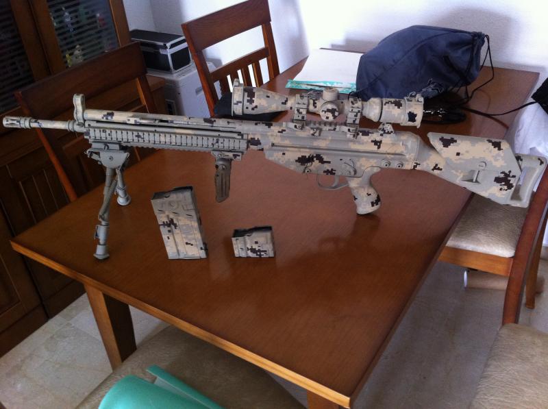

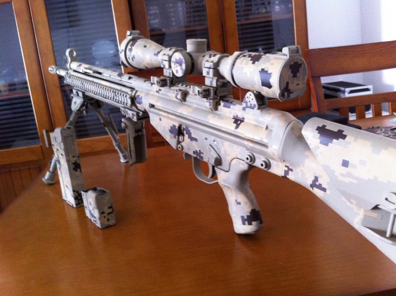

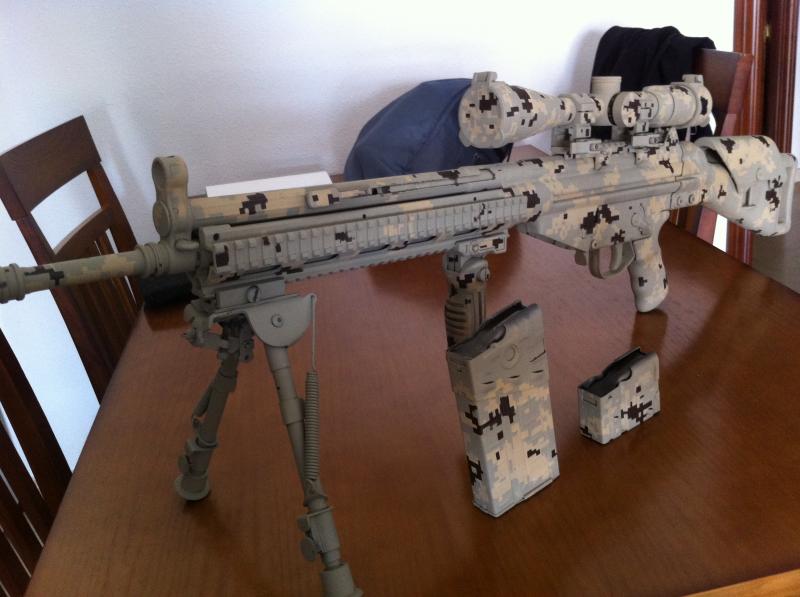

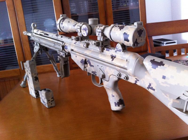

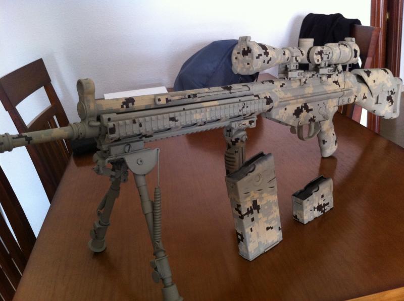

Bueno, estaba deseando presentaros el proyecto de este verano, pido perdon por las fotografias sacadas con el movil, pero es que no tenia la camara a mano...
solo le falta el freno de boca, a ver si algun buen samaritano me deja a buen precio alguno que le sobre.
Un saludo!!!

Te lo has currao, ha quedado guapo guapo, ala ahora a sacarle partido y disfrutarlo.

Un trabajo fantástico.
Felicitaciones.

Muy bonito si señor. Podrias comentar como has hecho ese camuflaje.

claro compañero, he usado sprays krylon en tonalidades aridas y utilice estas plantillas de la casa entina para realizar el patron:
https://entina.es/
en la pagina, te explican como utilizarlas y que colores usar segun el patron deseado.

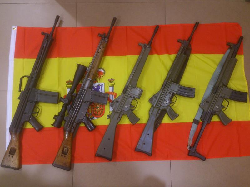

Fotos de mi colección
Un saludo a los compañeros del foro que estos meses me han ayudado ha poder tener estas cosas :birra^:

Buenas Juanjo, preciosa la colección, y con cosas muy interesantes, eso se merece decorar toda una pared pintada con los colores de la Enseña Nacional, de verdad muy buena.
Animo y a seguir, que personas como tú hacen que no se pierdan en el olvido y terminen en la chatarra esos trozos de historia.

Precioso bodegón, si señor.
Sobre todo el "peaso" cargador de 25 cartuchos, la bocacha y la bayoneta negra...

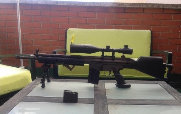

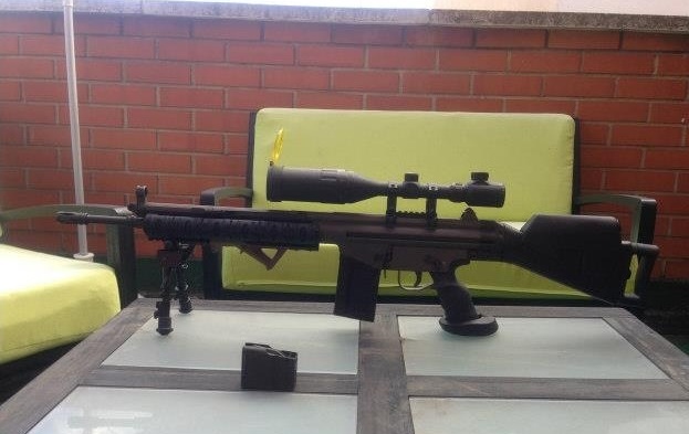

Hay va el mío a falta de unas cosillas

Bonito custom.
Buen visor.
Felicidades :birra^:

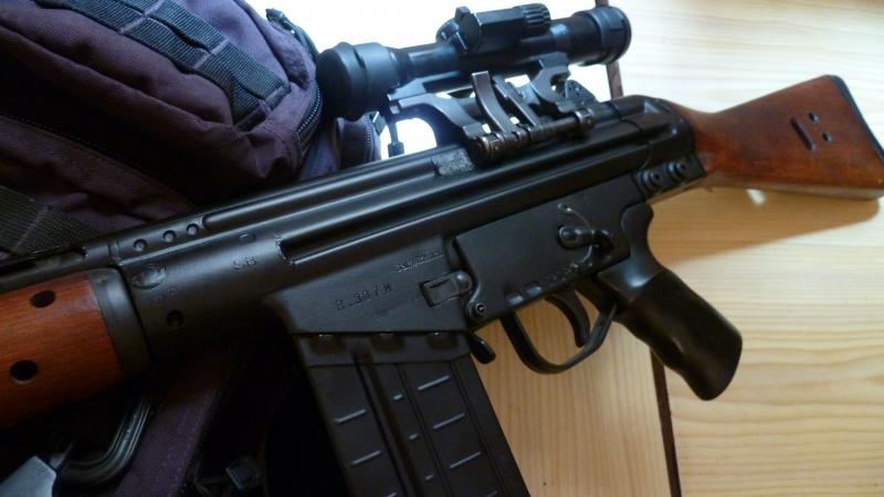

Yo no las he probado, pero ten en cuenta que tienes un CETME gris y no un G3. Me explico, si miras bien el carril donde se monta esto observaras que no dispones de los "salientes" que si que disponen los G3 y de los CETMES de verdad militares. Por tanto, a excepción de que alguien de los de aquí si que lo tenga montado y te de consejos de que funciona bien, podrías llevarte una desilusión. Como notarás, todas las tiendas dan por hecho una compatibilidad total CETME / G3, y eso es completamente falso.
Como solución "baja", tienes una montura carisima, fabricada para nuestro cetme Gris, que se agarra justo encima de la ventana de expulsión. La tienen en muchas armerías y personalmente opino que es una mierda, ya que pierdes las miras metalicas y te quedas solo visor dependiente.
Como solución "alta", la montura tradicional STANAG, pero con puntos de soldadura en las "guias" del cajón para evitar que se mueva cada vez que disparas.

Aquí te dejo un ejemplo de lo que tuve que hacer para que , el visor no se vaya de paseo... Si te fijas bien hay un tope de soldadura delante de la pinza de la montura.
