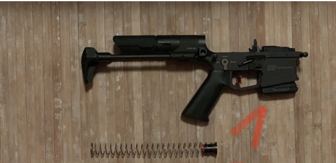

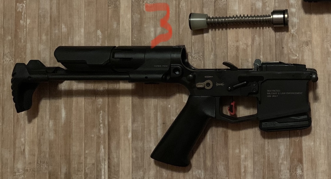

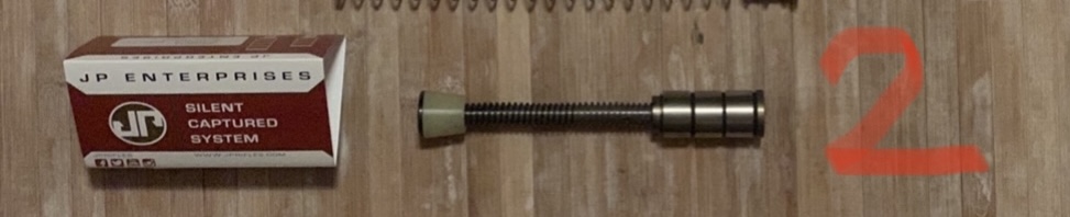

Dicho lo anterior, a veces el cambio de buffer trae más complicaciones de las previstas.
Ejemplo concreto: la instalación de un amortiguador del cierre (buffer) JP Enterprises, con muelle guiado para reducir roces generadores de ruidos y minimizar vibraciones en aras a una mayor precisión, en una culata Strike Viper PDW retráctil de tubo MÁS CORTO que el de serie, sustituyendo su resorte+buffer original (foto 1). El muelle y la guía del JP (foto 2) resultaron demasiado largos para permitir la apertura total del boltcarrier y consiguiente expulsión del casquillo.
Tras no pocas pruebas, se encargó a un tornero cortar 36 mm de varilla y rehacer el roscado del tornillo para la sujección del cabezal del buffer, que pasó de tres contrapesos a uno de 25 gramos (foto 3).
Luego llegó el viacrucis del muelle. Deseché el original JP tras cortarle varias espiras, ya que si bien logré la apertura total del boltcarrier, el muelle no era luego capaz de acerrojarlo completamente hacia adelante con fuego real por falta de fuerza.
Visto el problema, contacté con una ingeniera del polígono industrial de Elgoibar (Guipúzcoa), donde está el conocido instituto de máquina herramienta, que me preparó media docena de muelles de hilo (no fleje) entre 6,7 y 7,3 kilos de fuerza y 28 mm de longitud comprimidos a tope.
Como se quedaron escasos de fuerza para la correcta mecanización y ciclado del rifle, la solución vino con un muelle de 9 kilos, 22,6 cm de largo en reposo, 29 espiras sin contar la de uno de los extremos, 1,2 mm de diámetro de hilo, 10,5 mm de diámetro interior (suficientes para lograr el paso de la varilla), 36 mm comprimido a tope y más distancia entre espiras con la que aumentar la fuerza.
Resumiendo: tiempo y dinero aunque, al final, el proceso ha merecido la pena porque se ha logrado una perfecta mecanización del rifle en culata de tubo corto mediante muelle guiado y ha servido de escuela práctica sobre lo que hay que hacer… y lo que no.
