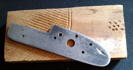

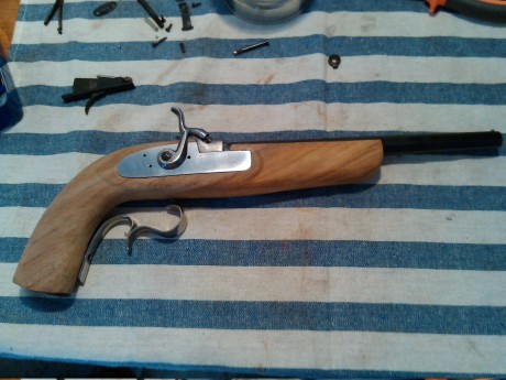

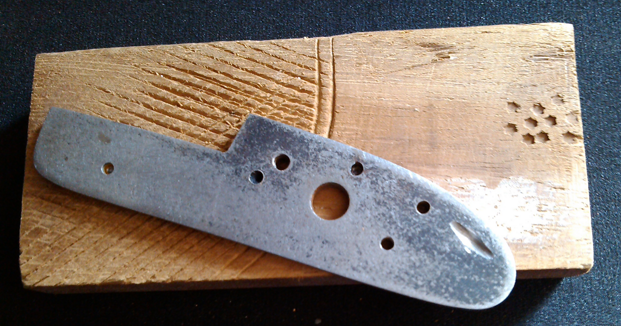

Bueno, pues la llave a falta de repasar un pelín el martillo la damos por terminada y a la espera de grabado.

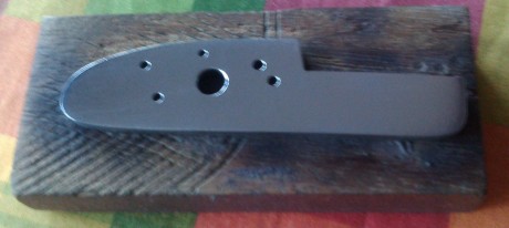

Os pongo unas fotos de la platina por la parte de atrás, ya con lus 'buquetes' necesarios para el muelle y pasadores.
Las roscas las hice con un juego de machos del Lidl. Casualmente vendían uno barato y me vinieron de escándalo.
Por la parte de delante le he dado un lijado para quitarle todas las imperfecciones y un primer pulido, sin llegar a espejo.
El lijado siempre en cruz y bajando progresivamente de grano para hasta que quede liso.
Ahora a diseñar el dibujito que le haremos, pero eso después de tener el arma montada.
La he pegado al taco de madera para facilitar el lijado.
Es la madera que uso para casi todo, increíble lo que da de si un tarugo.

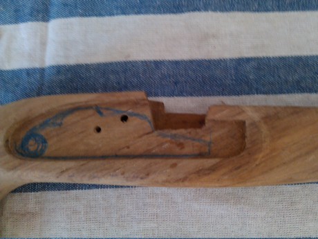

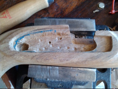

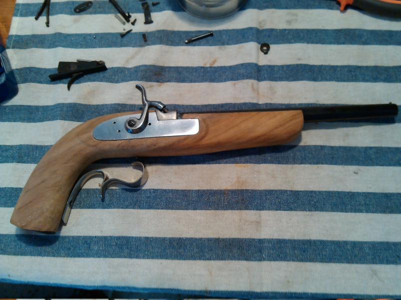

Hoy ha sido el turno del cajeado de la llave.

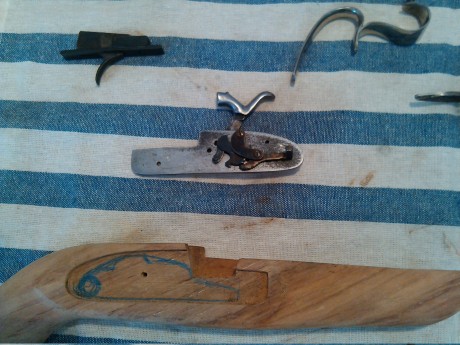

Lo primero montar el piecerío interior menos el muelle (por ir 'peleando' por zonas y no liarnos en los ajustes). Con un lápiz marcar groseramente la zona a rebajar, luego ajustaremos. Fijaros en la zona del fondo donde irá el fiador.
Después y antes de nada marcar la posición del pasante y hacer el agujero con el taladro de columna. Pienso que es mas fácil cuando hay madera justo debajo de la platina.

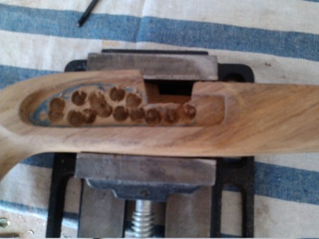

Para el cajeado, perforamos la zona con el taladro y una profundidad de 1cm para quitar el material.
Última edición por tsman el 02 Jun 2013 19:57, editado 1 vez en total.

Mensajepor tsman » 02 Jun 2013 19:47
Después con mi amigo bellota vamos eliminando el material y ajustando. Se va probando la llave en todas sus posiciones y rebajando hasta que entre suave.
La zona del fiador se resuelve con un taladro grueso y algo mas profundo.
Poco a poco va viendose, aunque creo que quizás estilice un poco la forma más adelante...

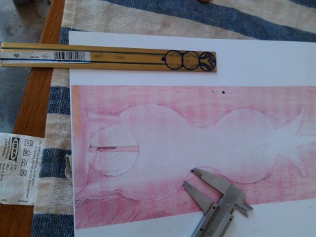

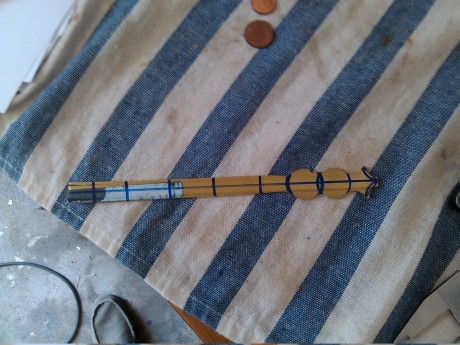

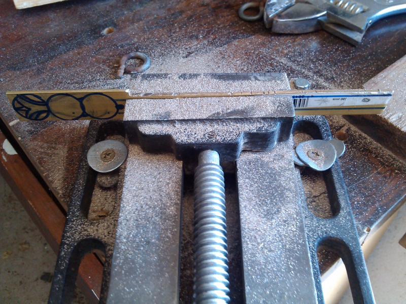

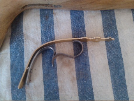

Hay que rehacer el soporte del gatillo, para agrandarlo y usarlo a su vez como soporte del guardamonte.
Tras darle una pensada decidí hacerlo en laton, por darle un poco de alegría y por ser un material mas fácil de trabajar, creo que quedará bien.
Pues está decidido. Como quiera que el verano está llegando a su fin, que la crisis nos obliga a buscar 92

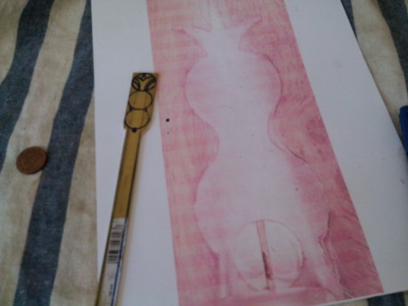

Dibujar
Partiendo de una lamina de 2cm de grosor, le dibujamos el motivo y forma a rebajar de forma grosera para obtener la preforma.
Pues está decidido. Como quiera que el verano está llegando a su fin, que la crisis nos obliga a buscar 91

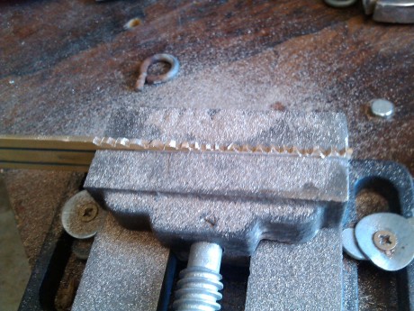

Rebajar
Luego y usando la mordaza de plantilla vamos rebajando el lateral en 'dientes' para luego igualar.
En unos pocos pasos dejamos los laterales igualados con comodidad. Están a 13mm , luego deberemos rebajarlos a 10mm, según vayamos terminando.
Poco a poco...

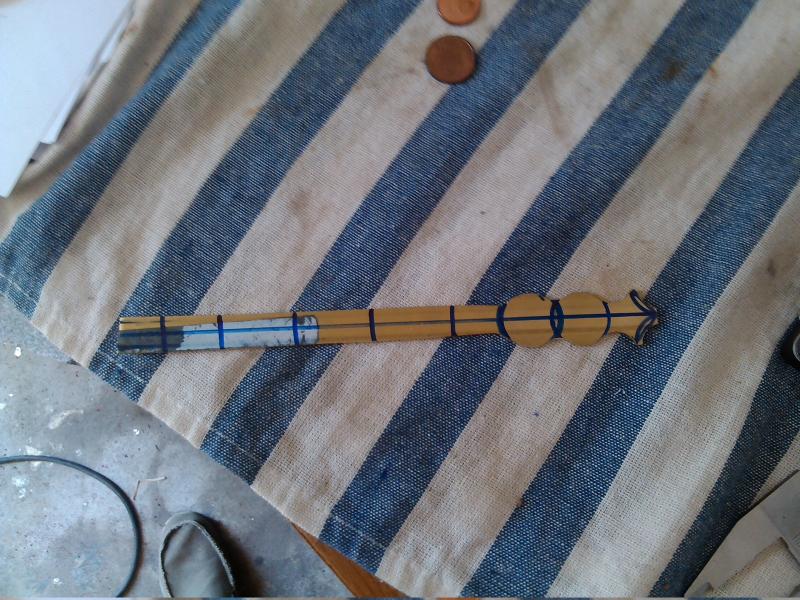

Mensajepor tsman » 07 Jul 2013 13:29
Al final obtenemos una especie de Chupachups, como base para el trabajo fino...
Pues está decidido. Como quiera que el verano está llegando a su fin, que la crisis nos obliga a buscar 100

Mensajepor tsman » 14 Jul 2013 14:26

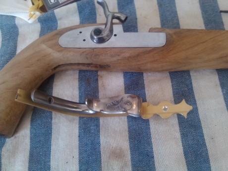

Seguimos avanzando..
A partir del chupachups le vamos dando forma , primero con la dremel. En pasadas muy finas y dando la vuelta continuamente para la simetría.
Las marcas son para usarlas como referencia y que quede todo a 10mm exactamente.
Luego damos el toque final a mano con limitas, marcamos donde irá la caja del gatillo y le hacemos los agujeros para el soporte antes de encaje final.
Creo que no va quedando mal.
