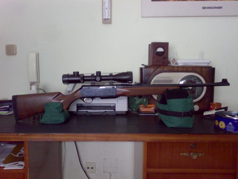

Bueno pues subo una foto de mi BAR II. Bueno futuro (mio)BAR II de segunda generacion en 30 06. el cañon de es de 56cm, cosa que me tiene mosqueado dado lo que se ha hablado aqui de esta longitud de cañon.
Asi que no se si encuadrar este browning en los nuevos,esos que tan poco gustan a los foreros( se compro este invierno pasado en el corte ingles)o por el contrario pertenece a la antigua genereacion mas aceptada por estos contornos.
bueno aqui va la foto y un saludo al foro.
