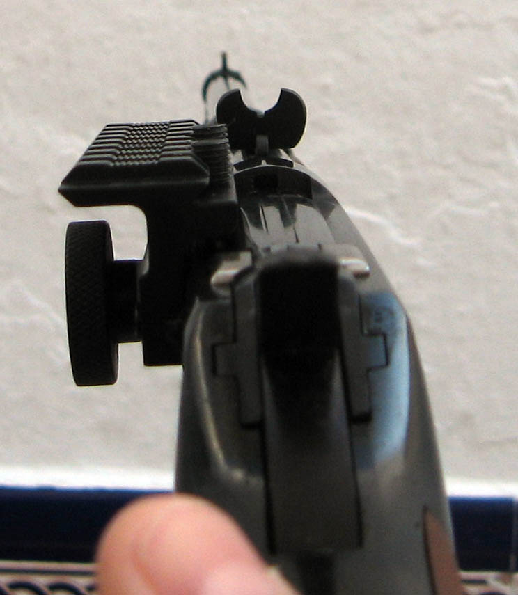

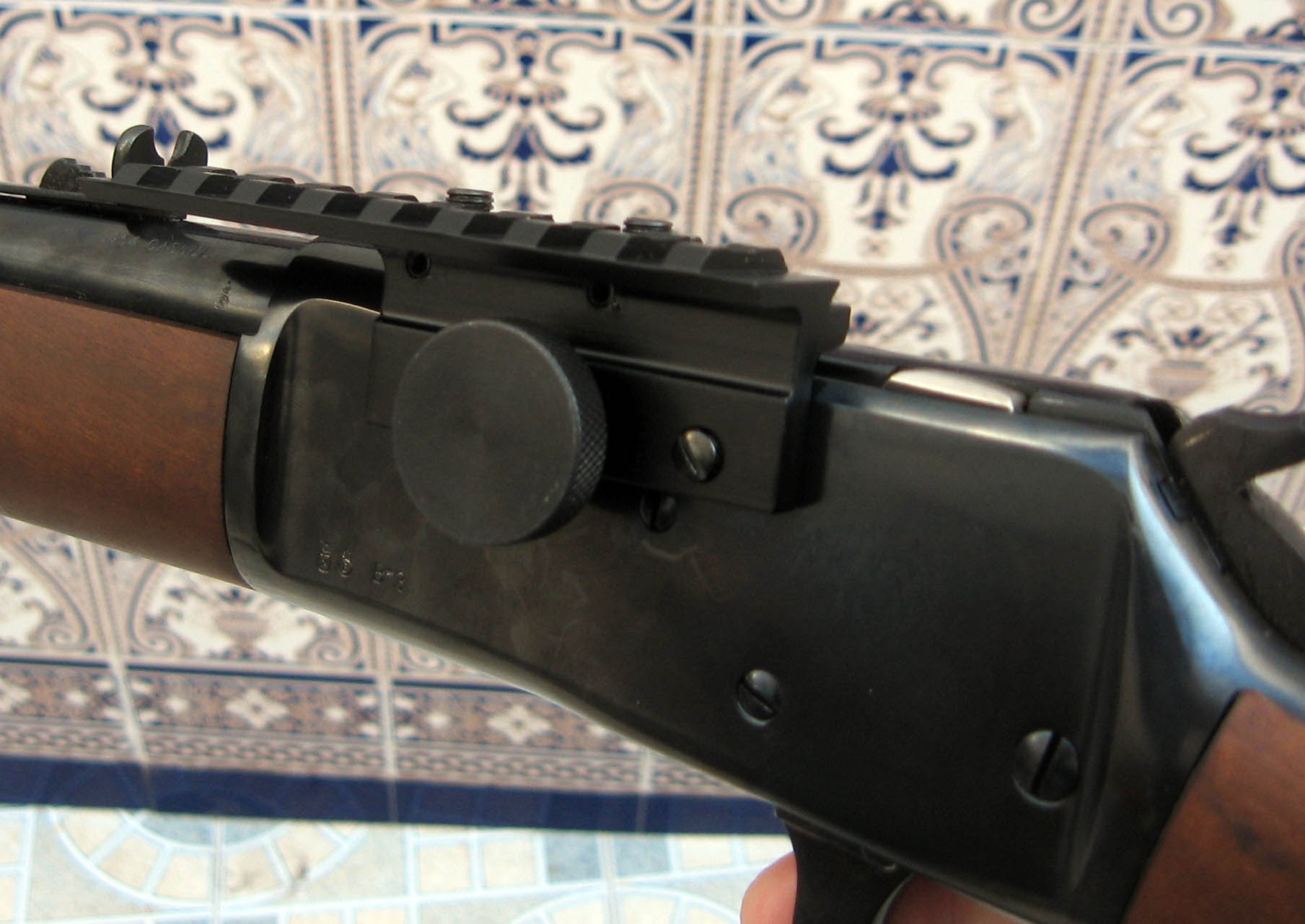

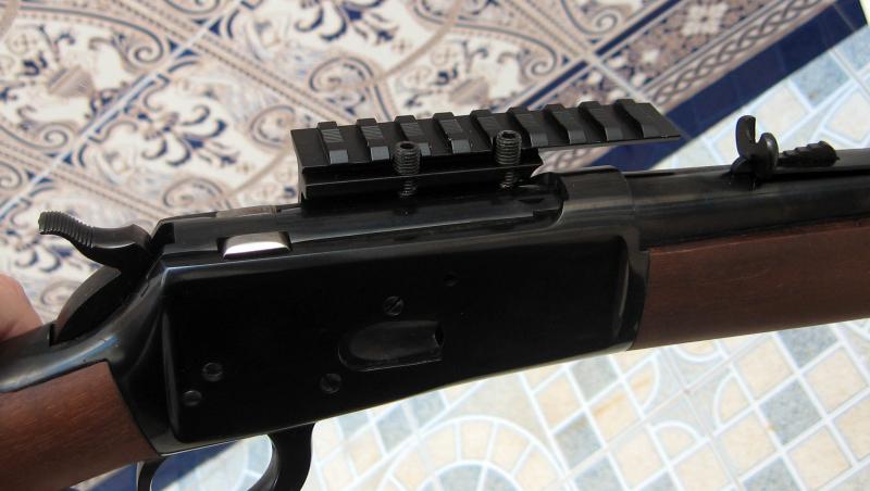

Mensajepor jarl13 » 11 Nov 2011 18:13
Bueno, ya tengo las fotos de la montura.
Se coloca en el lateral izquierdo con un único tornillo (la rueda gorda), el otro tornillo que se ve es el que tengo que quitarle al rifle para dejar el hueco, que se coloca en la propia montura "para que no se te pierda el tornillo original". Tiene unos pernos que descansan en el rifle para nivelar el carril. La posición de estos pernos se fija con una llave allen para que no se muevan el carril y el visor con el retroceso.

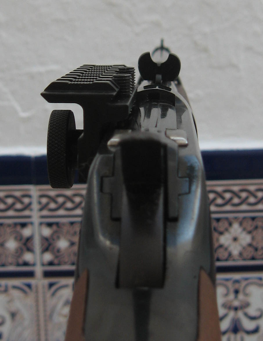

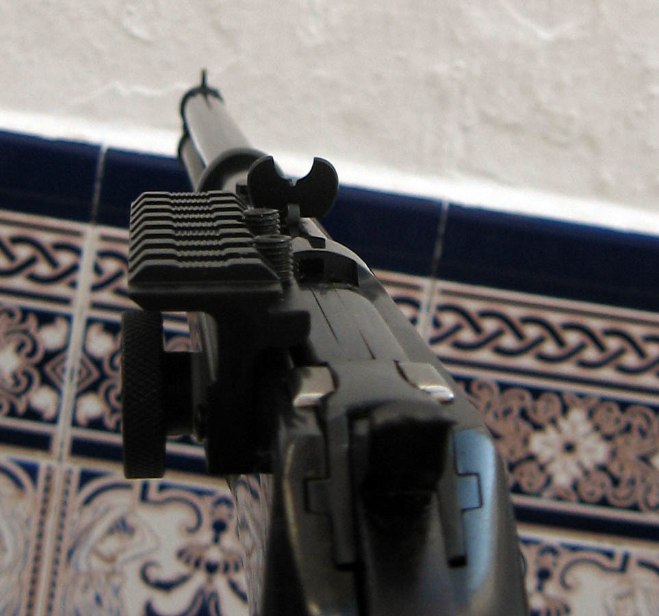

Ahora unas fotos del encare con el arma. El visor queda despalazado a la izquierda con respecto al eje del cañón, además de más elevado, claro. Supongo que esto hará que el ajuste del disparo a varias distancias sea complicado y que su utilidad práctica sea para las distancias cortas con un punto rojo, para tiro rápido.
Además, para un zurdo ... queda un poco lejos de la cara. Tengo que probarlo a ver si me resulta cómodo, pero me da la impresión de que a mí no me va a ser muy útil.
