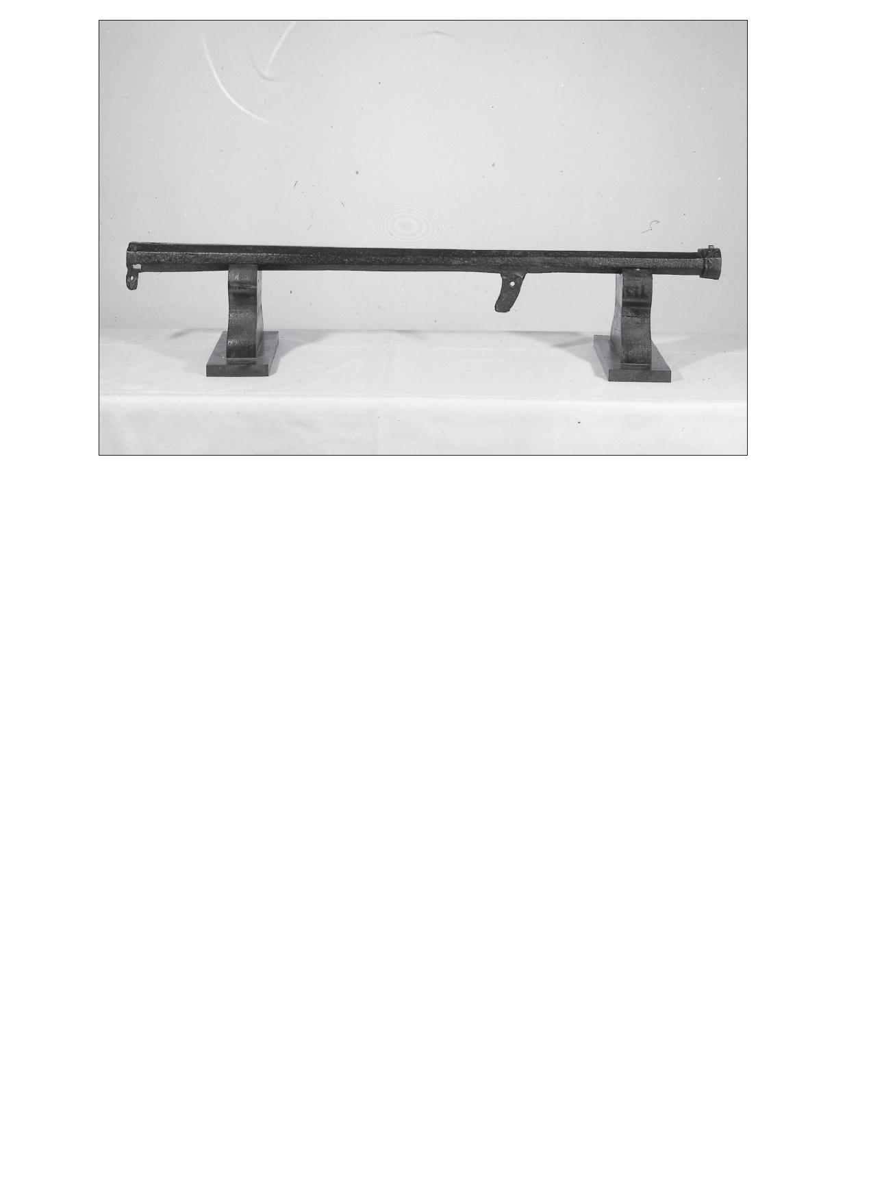

Muchas gracias. Como ves, mi tesis no era contradictoria con la tuya. Quizás no me expliqué bien al principio. Coincido plenamente con lo que dices sobre el concepto de arma moderna, sobretodo en el caso del arcabuz.
Aquí pongo una imagen de un cañón de mano, pieza de transición hacía el mosquete.
Técnica: hierro forjado.
Es de culata lisa. Tiene dos espigas para pasador: una a 313 mm. de la boca y otra menor en la culata.
Presenta brocalete ochavado con un punto sobre él y oído abierto en la ochava superior, sin fogón, como llevaban todas las armas de estas características.
Dimensiones: 16 mm. de calibre, 950 mm. de longitud de ánima y 960 mm. de longitud total. Peso: 7,59 kilogramos.
Proyectiles: generalmente de plomo.

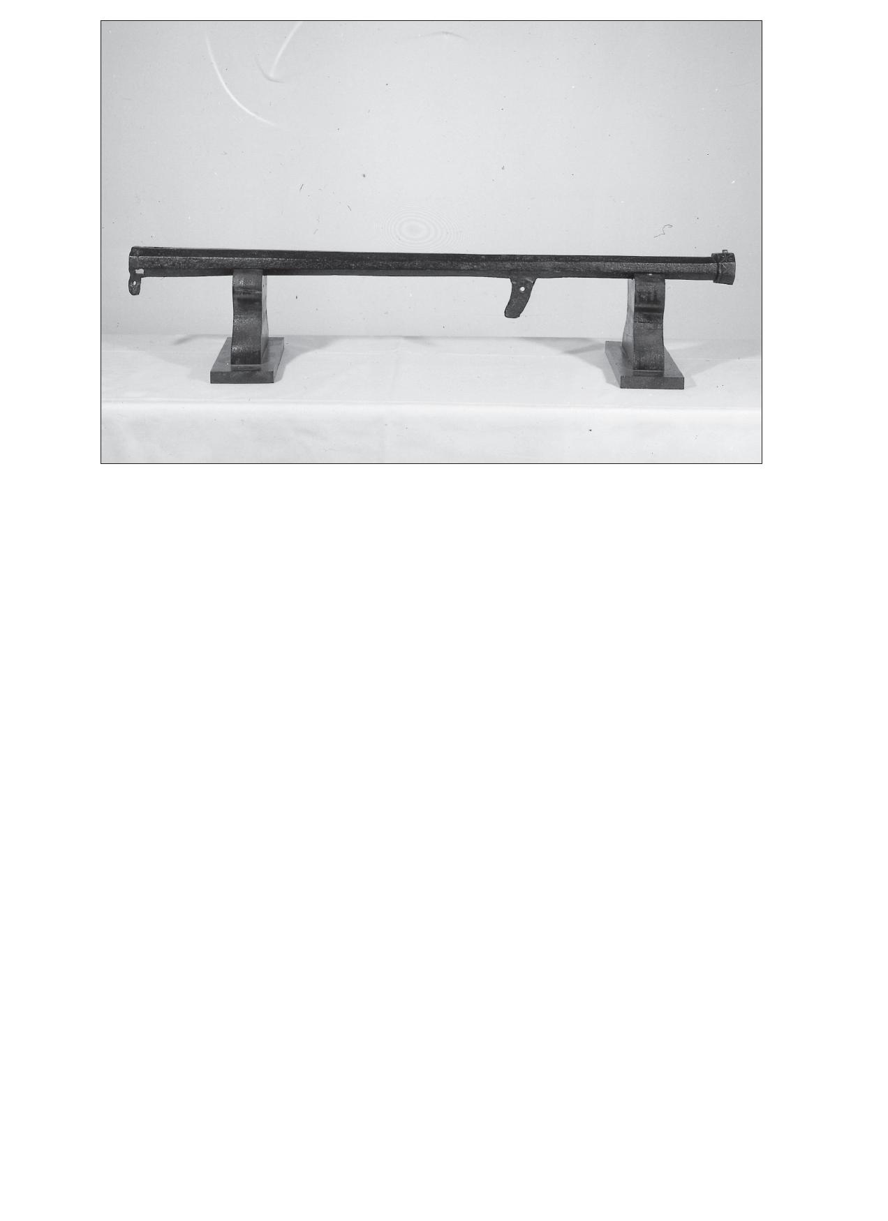

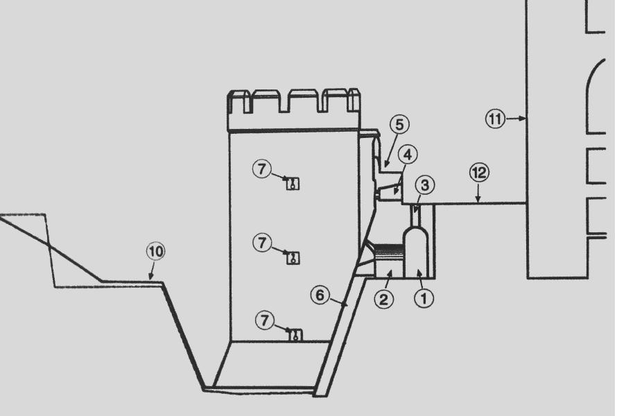

Aquí pongo una sección de las fortificaciones del castillo de La Muela donde se observa el foso para protegerse de las minas y el baluarte para defenderse de la artillería. Esta disposición basa la defensa en la artillería antipersonal al igual que en el caso de Salses.
Ribetano
Ribetano
