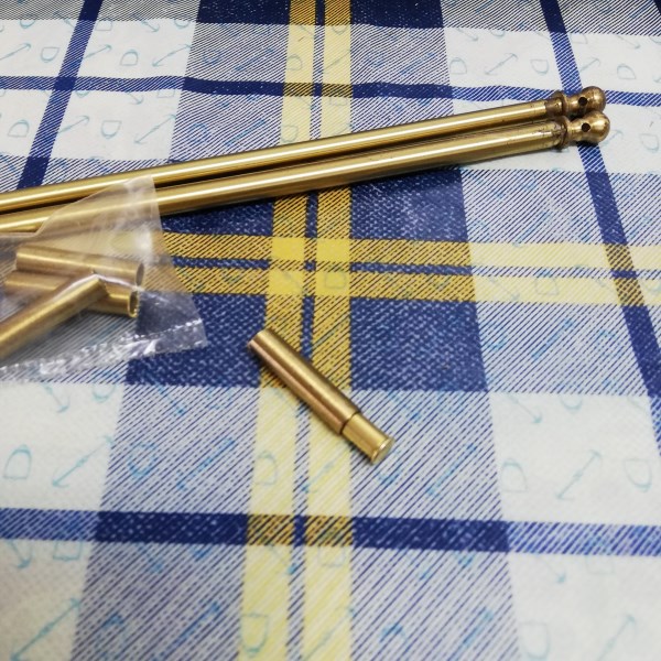

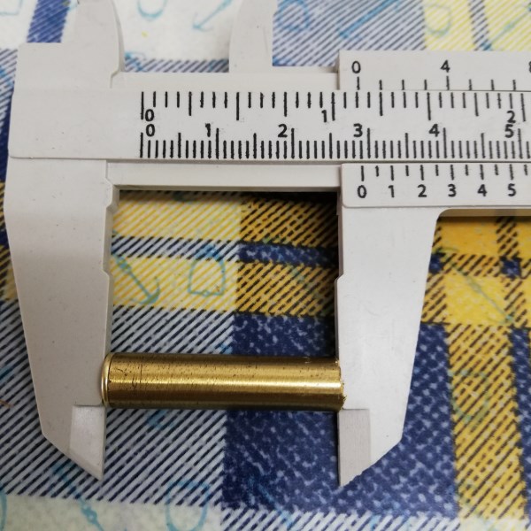

Encargué anoche el calibre porque con el que tengo (normal) no se ven bien las diferencias.
Me fui a unas cuantas ferreterías y nada de nada. Así que en la última me compré unos embellecedores de latón en los cuales cabe el cartucho a la perfección y pedí que me cortaran unos cuantos de 3 cm. Que da de sobra.
Les pararé la Dremel para que quede bien nivelado y creo que con eso bastará.

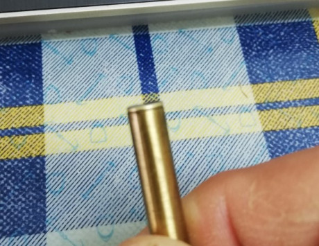

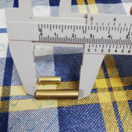

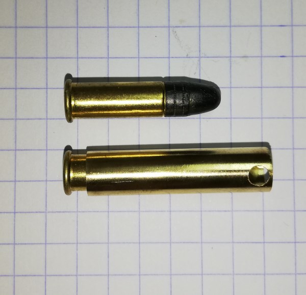

BR1942 escribió:
Eremita escribió:
BR1942 escribió:"Perdona si la pregunta que hago es tonta.

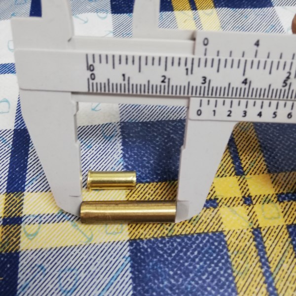

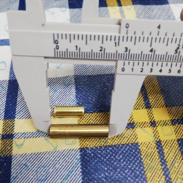

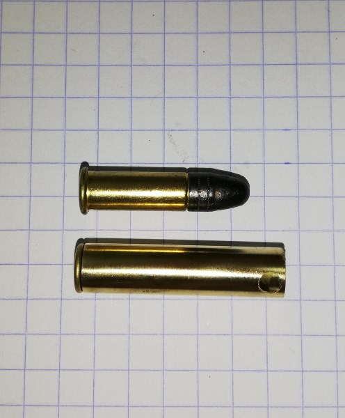

¿Y no vale lo mismo medir el diámetro directamente?"

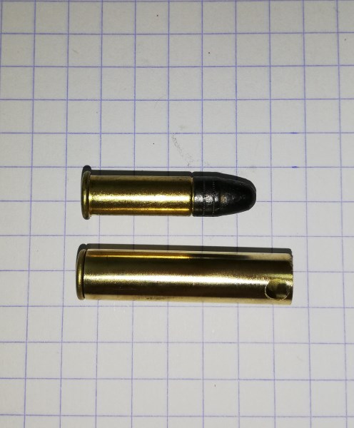

No se mide el diámetro sino el espesor de la pestaña.
Puedes hacerte un medidor sin complicaciones con un trozo de tubo que tenga el diámetro interior de la vaina del cartucho del 22. Corta un trozo ligeramente más largo que un cartucho.
Refrentas los dos extremos. Mide con calibre su longitud.
Metes un cartucho hasta que haga tope y mides de nuevo la longitud.
La diferencia es el espesor de la pestaña.
Este es el mío hecho con un purgador de radiador.
https://photobucket.com/u/BR1942/p/80f4 ... c8fdb04c78

Aver si se ve ahora
Mejor calibre que micrómetro. No hace falta demasiada precisión y asienta mejor en las superficies del culote y extremo del tubo.

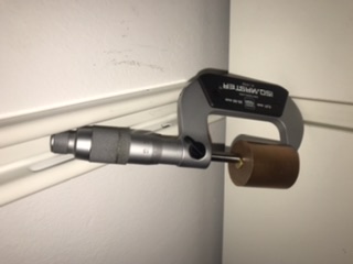

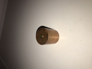

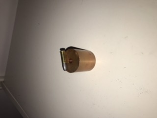

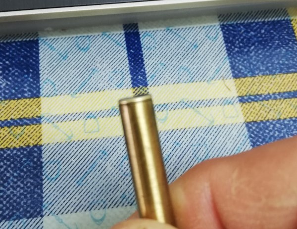

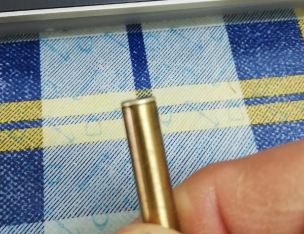

Hola a todos.
Este es el medidor que me hice yo.
Un cilindro de bronce refrentado. Con un taladro 0.05 mm mayor que el diámetro de la vaina

Eremita
Mensajes: 1998
Registrado: 22 May 2020 20:52
Re: Mis comienzos en Bench Rest 50m
Mensajepor Eremita » 20 Oct 2020 15:56
sargados escribió:Hola a todos.
Buenas sargados
Me alegra ver como os "lo curráis" :D

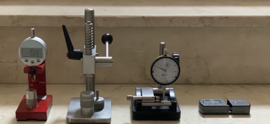

Mensajepor Glimmer » 20 Oct 2020 19:04

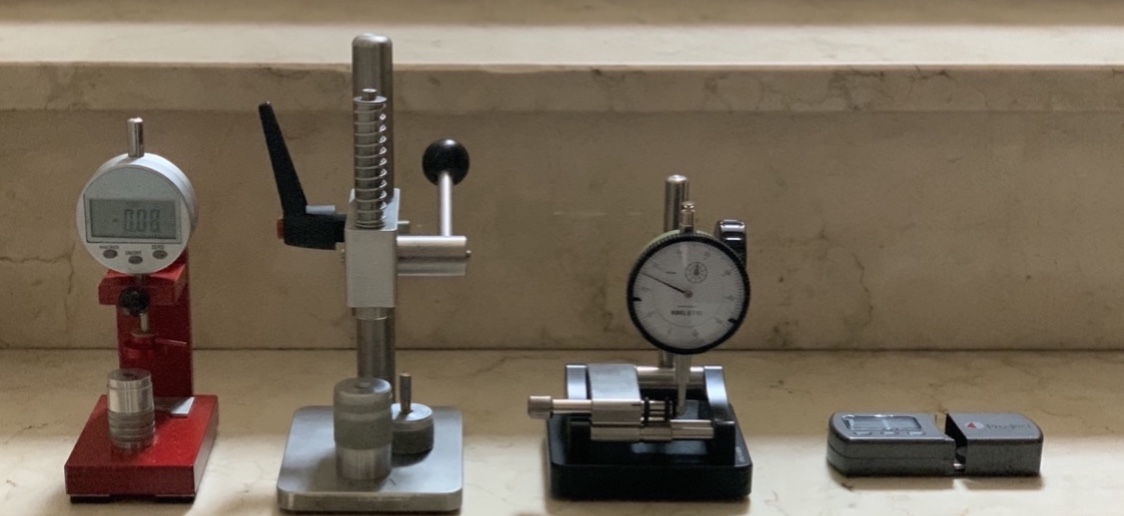

Como hay gente para todo en la viña del Señor, aquí tienes una fotografía con los instrumentos técnicos citados en el texto anterior.
De izquierda a derecha: Medidor de culotes, recalibrador de puntas, verificador de la concentricidad de los proyectiles respecto a las vainas y balanza para pesaje de los cartuchos.
Por lo visto, aquí el que se aburre es porque quiere. Sobre todo si hay presupuesto, tiempo y confianza en la bondad de testar determinados parámetros técnicos para mejorar resultados.
