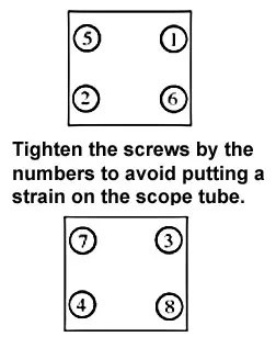

Secuencia de apriete del sistema de anillas de 8 tornillos, si tiene menos se hace igual, de manera cruzada y de adelante atrás:
Buenas tardes. Ya se que los visores chinos no son del gusto de los puristas, yo también preferiría uno 111
Primeramente se puede hacer un ajuste de dioptrías mirando a máximos aumentos hacia una superficie monocromática como una pared o incluso el cielo (cuidado con el so!) y movimendo la rueda hasta ver todos los dots claros
La distancia al ojo, dbes ver un círculo claro sin bordes negros de forma natural al encarar.

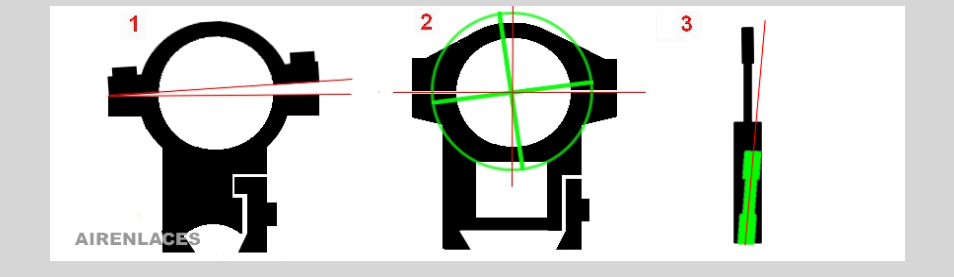

Lo de la plomada es imprescindible pero muy fácil de hacer, se ponen primero las anillas sin apretar para que no caiga el visor en caso de que se volcara el arma y luego con el arma recta, una vez nivelada (tómate tu tiempo y haz todas las comprobaciones que sean necesarias) se acaban de apretar los tornillos
El ajuste de los tornllos es algo laborioso pero fácil, se debe hacer en secuencia numérica (1,2,3....) y así hasta el 8, un poco cada vez para que las anillas queden rectas y con el mismo espacio a ambos lados (+-1mm), se hace con una allen y usando la parte alargada (la que hace menos fuerza) y se repite el ciclo hasta que queden firmes pero sin apretar demasiado como para estropear el tubo
Hay que evitar esto:

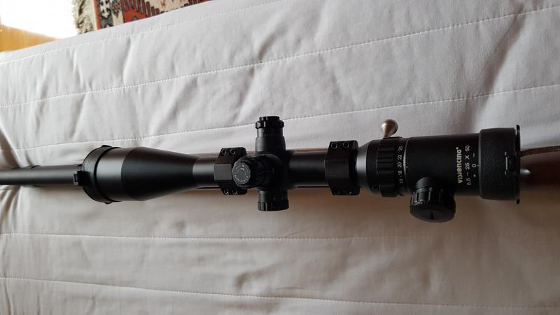

Buenos días, Tapeniaque gracias por la idea, apenas faltaba un pelín para que el ajuste con la plomada fuera perfecto, pero ya que vamos a hacer cosas hagámoslas bien :wink: , el nivel me habia ayudado mucho previamente, dado que la parte superior del ocho de la Orion es plano, utilicé eso y el plano de la torreta de verticalidad para ubicar dos pequeños pero muy útiles niveles para este menester (comprados en los chinos de aquí por 2,5€). Lo que es cierto es que lo primero que hay que hacer es nivelar el arma y así poner las monturas para a continuación nivelar el visor y apretar suave los tornillos "DE LA FORMA QUE RECOMIENDA EL COMPAÑERO SISCO", a partir de ahí hacer hacer la comprobación y posible ajuste con la plomada, una vez ajustado todo eso ya apretar también como recomienda Sisco pero ya a tope, sin apretar demasiado, esto de demasiado es a criterio de cada uno, pero vamos, que quede bien firme, es muy importante tal y como cita el compañero Sisco. Ah, una cosa para los que, como yo esta mañana que no tenía mas de 10 metros para hacer prueba, pretendan ajustar la torreta de altura, a esos 10 metros no se puede ajustar esa torreta, pues a esa distancia agotarás el recorrido de la torreta y los impactos seguirán dando bajos, creo que los 20/25 metros son adecuados para las primeras pruebas de ajuste, cosa que esta tarde comprobaré, primero a 25 y después a 50 metros, que son los disponibles en el campo de tiro de aquí. Saludos y buen finde compañeros

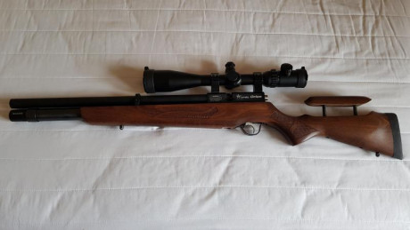

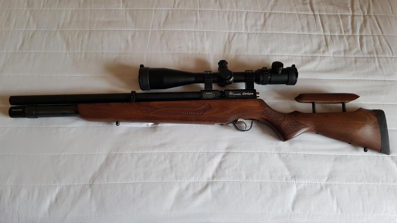

Hola, buenas tardes. Este visor mira muy bajo, a 25 metros lo he subido al máximo y me permite agrupar perfecto, pero apuntando con el tercer dot de abajo de la retícula, a 50 metros ni probé.
Pedí las monturas altas tal y como recomiendan para objetivos de 50 mm, y creo que ahí debe estar el problema, de momento voy a calzar el anillo de atrás y pedir unas monturas medias a ver que pasa. He leído que va bien la lámina de las latas de bebidas de refresco.
Recuerdo que aquí en los foros hubo un compañero, no recuerdo quien, que me dijo que unas monturas altas posiblemente quedaran demasiado justas, yo interpreté que se refería a que tocarían con el cañón. Bueno, pues esto es lo que me está pasando con este VK. Por si a alguien le pueden servir seguiré compartiendo las experiencias. Saludos y buen fin de semana a todos

Jabril escribió:Hola, buenas tardes. Este visor mira muy bajo, a 25 metros lo he subido al máximo y me permite agrupar perfecto, pero apuntando con el tercer dot de abajo de la retícula, a 50 metros ni probé.
No compres más monturas hombre, pues no es necesario, lo único es calzar la anilla trasera y chimpun.
Buenas noches
Qué peso de balín estás usando?
de espacio entre la campana y la carabina con que quede para los parasoles y un poco más es suficiente y poner unas monturas altas en principio te dan algunos clicks más para rectificar a larga distancia
te recomiendo leas este artículo (sobre todo la parte final) donde lo explican de manera clara y entendible (mejor de lo que te pueda explicar yo) :lol:
https://www.azcft.com/index.php/articulos?id=284
edito: viendo las fotos que pusistes a mi parecer veo una altura de lo más correcta, si pones unas medianas opino que te tocará o directamente no podrás ni siquiera poner el visor...
