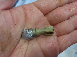

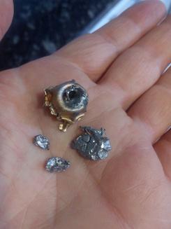

RESULTADOS SAUVESTRE FLECHÉ 402gr cal.12:
La bala se recuperada se encuentra en un único bloque. Se observa como la punta originalmente estaba formada por 4 partes y la recuperada presenta unicamente 2.
Buenas a todos,
Este finde pasado estaba aburrido y me propuse cuantificar de alguna forma más objetiva 00
RESTOS sauvestre.JPG (20.29 KiB) Visto 2517 veces

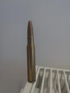

Bala original:
Buenas a todos,
Este finde pasado estaba aburrido y me propuse cuantificar de alguna forma más objetiva 02
SAUVESTRE ORIGINAL.JPG (20.13 KiB) Visto 2517 veces

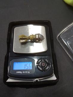

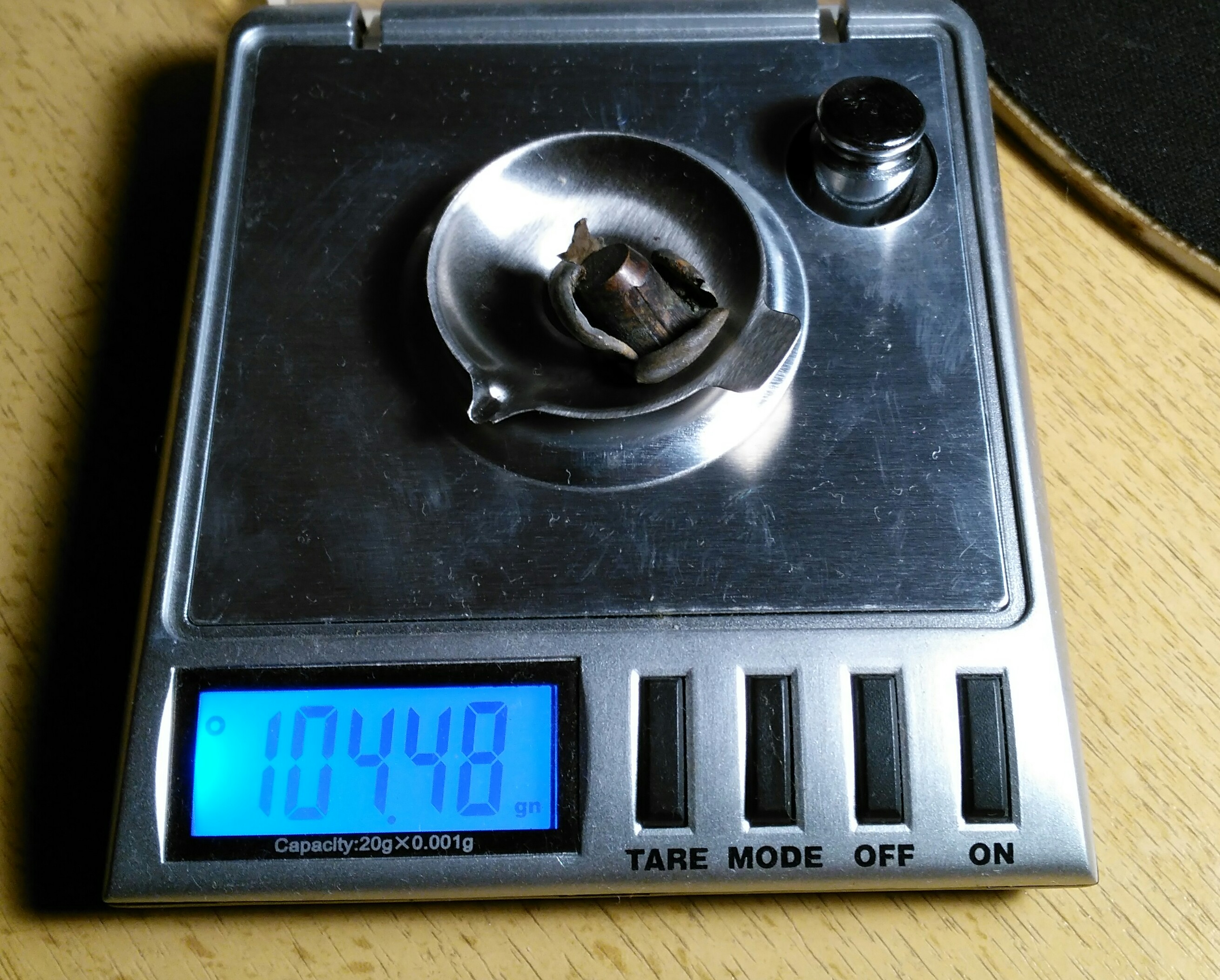

Se recuperaron 15,6 gr de los 25,8gr originales originales, es decir, un 58,13% de peso retenido. En este caso, si que presenta una diferencia considerable con la rottweil, que prácticamente retiene el 90%.
Buenas a todos,
Este finde pasado estaba aburrido y me propuse cuantificar de alguna forma más objetiva 01
peso restos sauvestre.JPG (20.6 KiB) Visto 2517 veces
Un saludo,

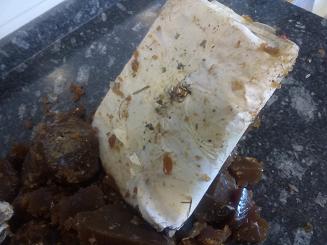

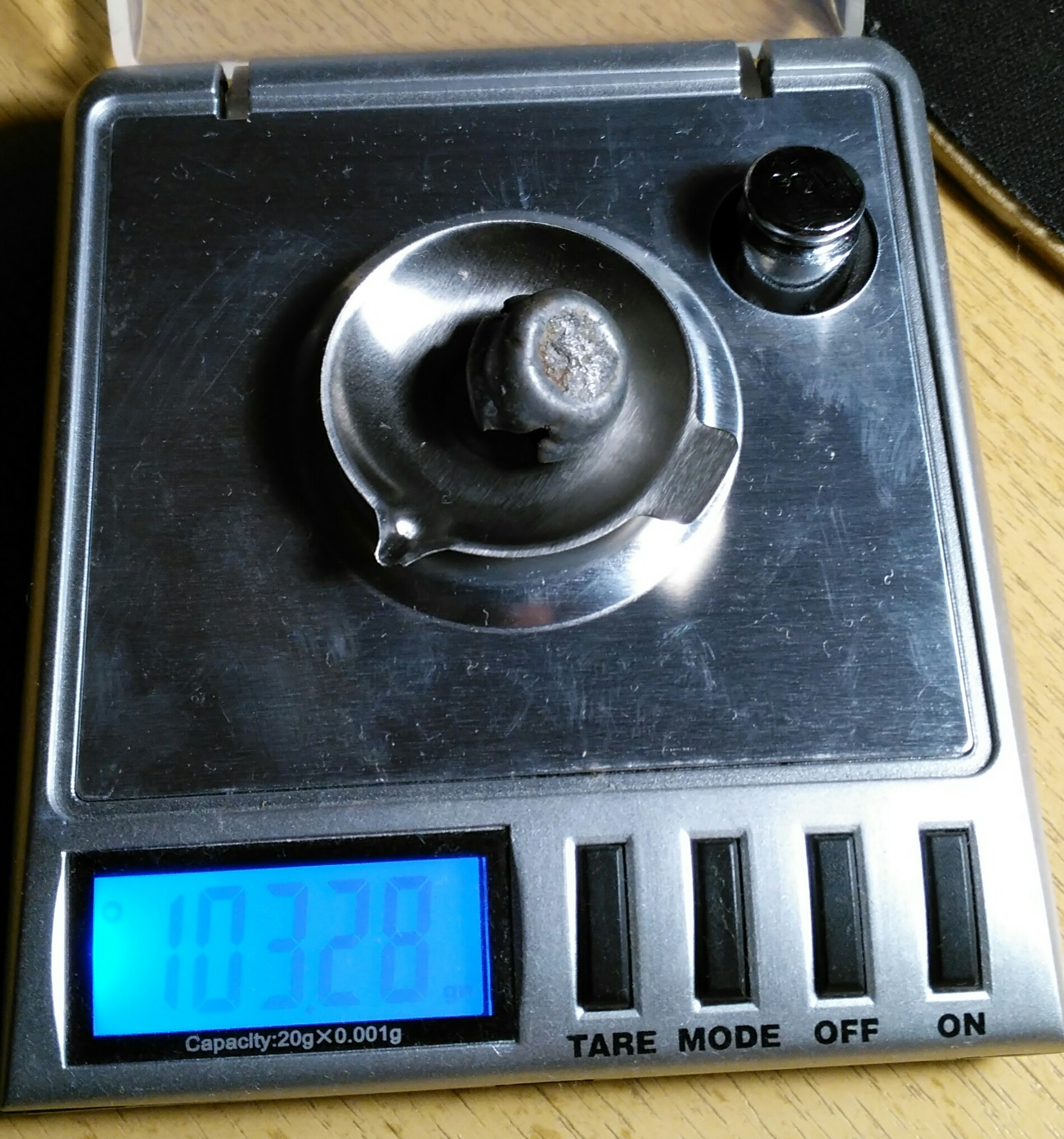

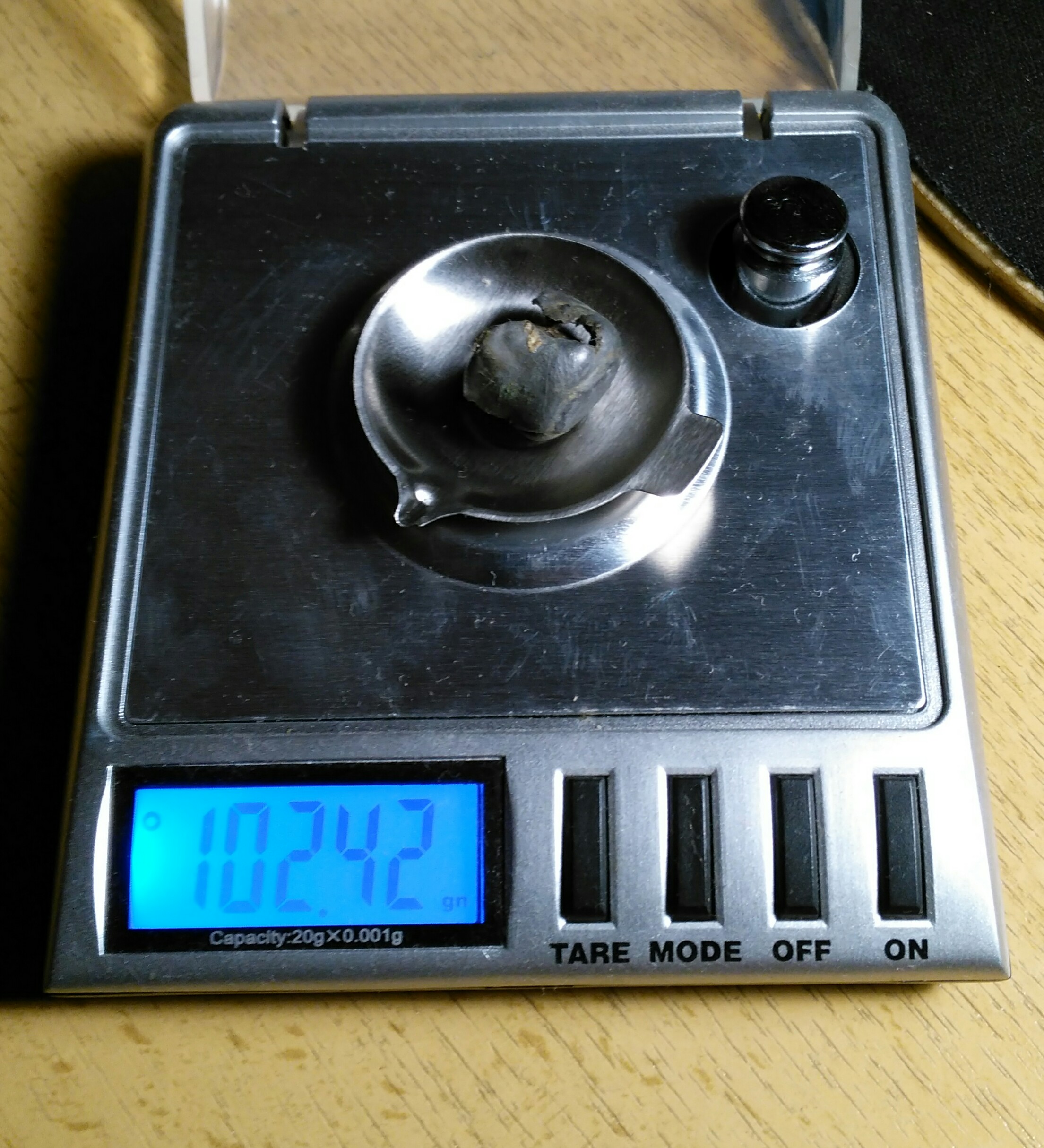

RESULTADOS RWS H-MANTEL 165gr 30.06:
Pues bien, hoy probamos otra bala muy conocida, se trata de la RWS H-MANTEL de 180gr. Fue el compañero LUPUSLUPUS el que me la prestó.... :wink: muchas gracias compañero
Buenas a todos,
Este finde pasado estaba aburrido y me propuse cuantificar de alguna forma más objetiva 52
El comportamiento de la H-MANTEL se quedo a medio camino entre las blandas y las bonded. Con mayor penetración que las blandas y casi casi la misma que las bonded, pero con una retención inferior a las mismas. Aquí puede residir su buena fama, es decir, en que puede mejorar la penetración en animales grandes o si toca huesos duros, pero sin llegar a tener esa "durecilla" de las bonded.
La bala llego a atravesar el primer libro entero, y quedó detenida en el segundo libro, pero casí atravesandolo, con una gran penetración en el mismo. Hay que decir que el segundo libro está compuesto por un buen tocho y que si hubiese sido ligeramente más estrecho creo que lo hubiese pasado, eso sí, nunca hubiese tenido fuerza para causar daño al tercer libro. De hecho en la foto no pongo.
Buenas a todos,
Este finde pasado estaba aburrido y me propuse cuantificar de alguna forma más objetiva 51
resultados hmantel.JPG (22.59 KiB) Visto 2428 veces
Es otra bala de las que me habían dicho que la gente se quejaba por ser excesivamente blanda y quedarse corta en según que animales, pero a priori no parece que sea más blanda que las demás, por lo menos a efectos de la prueba, que luego ya se sabe que cada lance es un mundo....
Aquí podemos ver como atravesó el primer libro con un generoso agujero de salida:

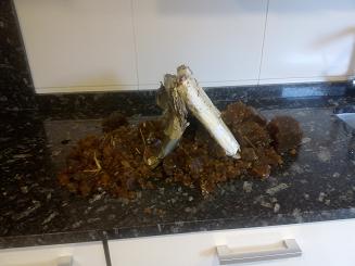

RESULTADOS RWS H-MANTEL 180gr 30.06:
Al atravesar el primer libro, la bala se mantiene unida y lleva una unica trayectoria, pero al recuperar la bala del segundo libro aprece un bloque grande de camisa y plomo, y luego otros pedazos de plomo más pequeños.
Todos se recuperan del segundo libro, habiendo penetrado más de la mitad del mismo y quedando incrustados en él, como se puede ver en la siguiente foto:

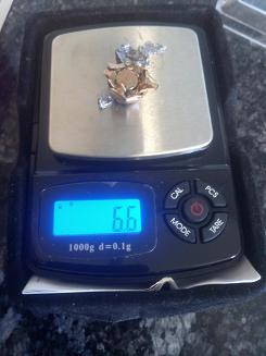

Los pedazos recuperados pesaron 6,6 gramos de los 11,7 gramos originales, es decir, un 56,4% de peso retenido.

restos hmantel.JPG (18.95 KiB) Visto 2430 veces
Buenas a todos,
Este finde pasado estaba aburrido y me propuse cuantificar de alguna forma más objetiva 60
peso restos hmantel.JPG (23.16 KiB) Visto 2430 veces

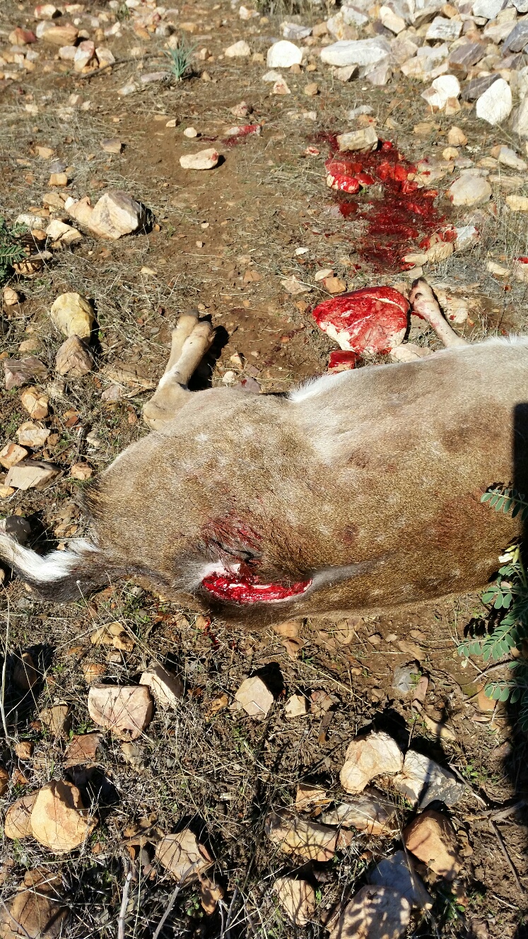

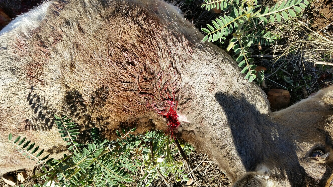

Entrada y salida en un gamo tirado parado de culo a unos 100 metros, calibre .300 Wsm punta H-mantel de 180 grains. Recargada.
Buenas a todos,
Este finde pasado estaba aburrido y me propuse cuantificar de alguna forma más objetiva 80
Buenas a todos,
Este finde pasado estaba aburrido y me propuse cuantificar de alguna forma más objetiva 81
SOCIO 689 DE ANARMA.

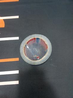

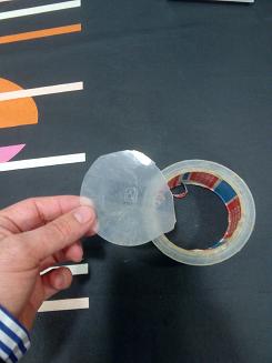

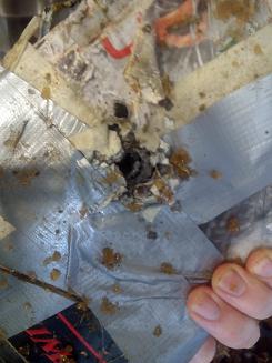

Por cierto, como curiosidad y hablando del efecto "cavidad temporal", en la última prueba de la Hmantel, coloqué el bloque sobre una piedra, y por si acaso el tiro se me iba bajo, calcé el tupper con la gelatina y los libros con dos rollos de cinta americana, así elevaría el bloque. Uno de los rollos de cinta americana quedó en el primer tercio del bloque de gelatina, en teoría la zona donde más se vería reflejado este efecto. Pues bien, al recoger y limpiar de restos la zona de la prueba, mirar que me encontré dentro del rollo de cinta... :shock: :shock: :shock: ....valen más las fotos que lo que pueda decir...
Buenas a todos,
Este finde pasado estaba aburrido y me propuse cuantificar de alguna forma más objetiva 151
rollo cinta 1.JPG (16.38 KiB) Visto 2443 veces
Buenas a todos,
Este finde pasado estaba aburrido y me propuse cuantificar de alguna forma más objetiva 150
rollo cinta 2.JPG (19.57 KiB) Visto 2443 veces
Un saludo,
Jelle
