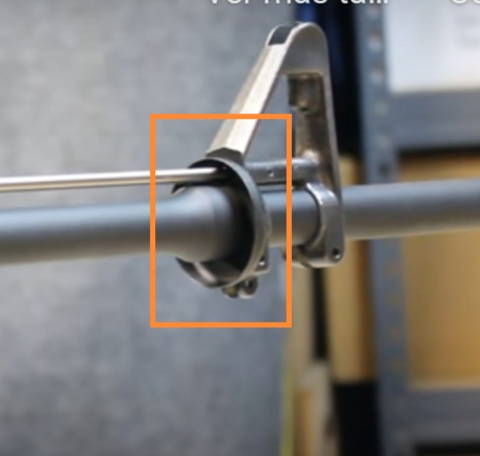

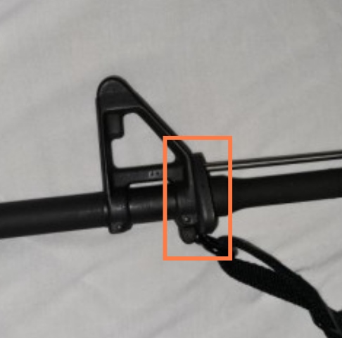

Qué el tope delantero, el que está en contacto con la mira/toma de gases, sea triangular o redondo, es indiferente para montar el guardamanos Magpul?

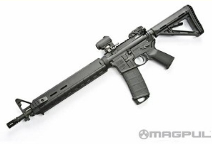

Para cañón de 20" no, para toma de gases rifle o carabine o pistol......depende de la toma de gases :vacaciones^: :saluting-soldier:
Pd. Ese no es de 20" pero tiene tú misma toma de gases

Pues buena pregunta la mia es triangular...

Vale tienes razon...mi toma esta mas atras ...entonces rifle seria...mide 30cm el guardamanos original

Parece que tiene algo de marron colocarlo en el triangular.
https://www.ar15.com/forums/ar-15/Modif ... 12-732611/

Es una pieza fácil de conseguir y de instalar. Si te gusta ese guardamanos coge esta pieza y se la cambias, es un proceso totalmente reversible
https://www.brownells.es/755-HANDGUARD- ... -160301762

Puedes poner un guardamanos MOE normal que también tiene slots para aplicaciones M-LOK.
Llevo años poniendo ese guardamanos a réplicas que venían con chinadas de mierda, y ahora como tengo la llave para el anillo delta se lo he puesto a un compañero del club y sin ningún problema.
Entre dos operadores se instala en 3 minutos y queda brutal. No hace falta ninguna herramienta específica salvo la llave para empujar el anillo delta.

El tema es la pieza triangular ..pero voy a investigar a ver si me compensa eso o dirrctamemte intentar adaptarle unos railes mlok al guardamanos original....lo suyo seria encontrar uno como el original al mio y trastear ese ...para no tocar el original...ya digo que prefiero no cambiar modificar nada del arma si es posible a excepcion de esto claro....gracias por el ofrecimento estoy a unos cuantos cientos de kilometros y al precio de la gasolina me compro otro ar15 jjj :lol:

Meter railes a guardamanos de polímero es muy típico en el mundo del airsoft. Usa los railes MOE de Magpul, no los MLOK, los tienes de polímero y aluminio. El MOE tiene la arandela que hace de base más grande que los MLOK y por eso se acopla y sujeta mejor a los guardamanos de plástico. Solo tienes que hacer un par de agujeros del tamaño del tornillo, meter las arandelas por dentro, pasar los tornillos por el rail y apretar. Ya está. Superfácil.

Justo es lo que tenia en mente..lo del mlok y moe no sabia ....gracias :birra^:

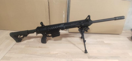

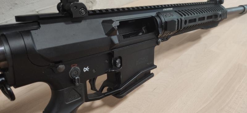

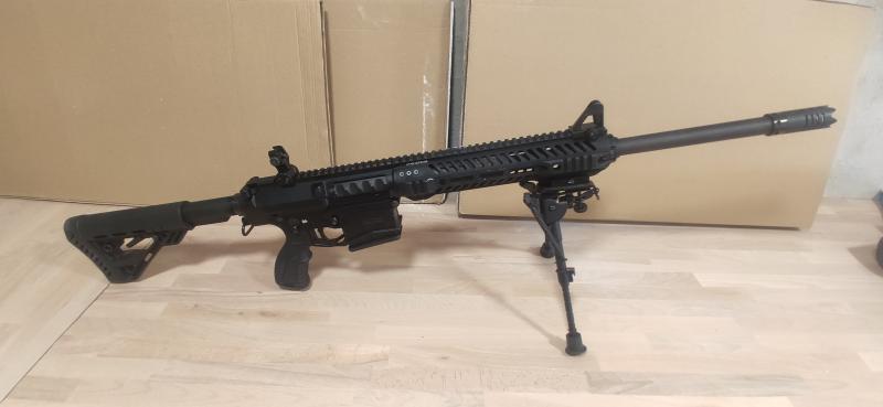

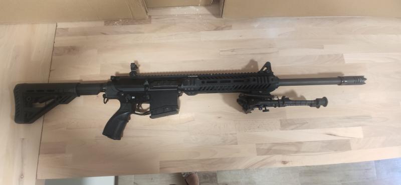

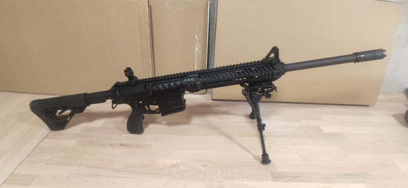

Cal. 12 (Esta a la venta)
:homer:

En España para el calibre 12 se le puede poner cargadores de más capacidad como la saiga? O tiene un límite con la ley?

Tiene el mismo limite que cualquier otra escopeta semiautomatica 2+1 o 4+1 dependiendo si es para cazar o para tiro deportivo.
