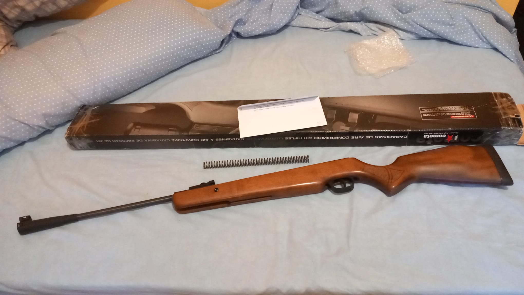

eSQuiT escribió:
Boroman escribió:Saludos , me llego ayer la Cometa Fenix 400 Star . Con la decepcion de descubrir que han cambiado el sistema de apriete de la Bascula . Han suprimido el tornillo prisionero y han colocado un tornillo parecido a los de Gamo , pero a las Gamo no se les afloja la bascula . Ese problema tengo , cada 30-40 tiros se le afloja el tornillo y pierde toda la precision. Si la aprieto mas hasta casi no poder subir el cañon , va bien unos 50 tiros , pero a final se afloja ....Estoy muy decepcionado . Ademas de sugerir que vuelvan a la vieja senda , les he explicado el problema a Cometa y les he exigido una solucion o habra devolucion .... :clint:
Puedes pasar fotos? No entiendo muy bien a que te refieres :saluting-soldier:
A esto me refiero ...
Lo siento...:R me he comprado una Cometa Fenix 400 70

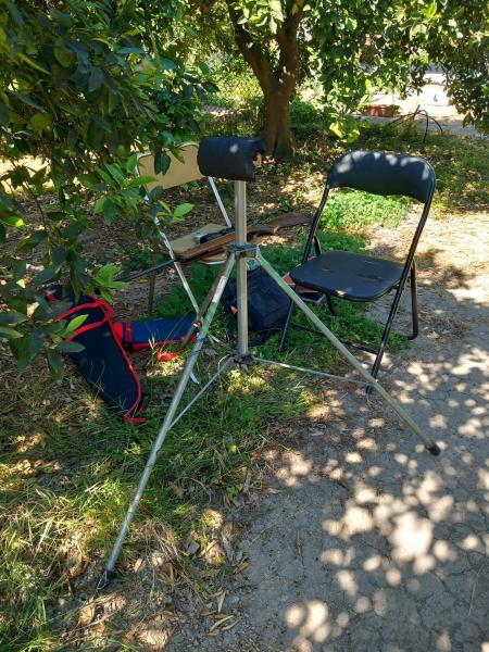

1ª tirada en la parcela a 25 metros , con poco viento y mucho calor ....Sentado a la sombra con tripode y la cerveza fresquita . Cometa F 400 4'5 a 16 julianes y Visor Ohhunt 3-9x 40 AO .

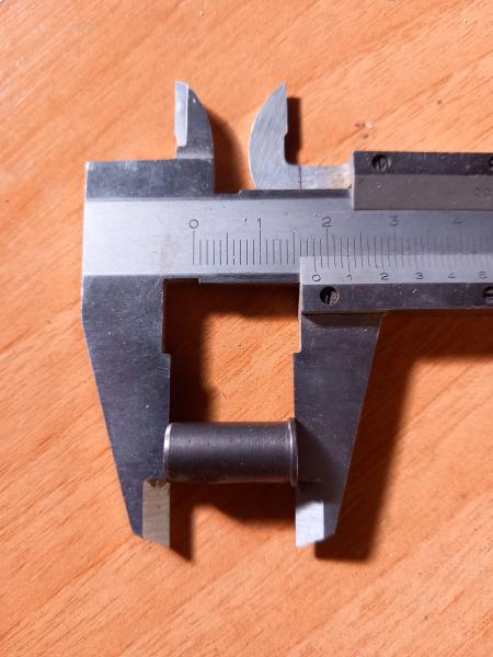

josegun escribió:Yo creo que el tubo separador en el tornillo eje al que se refiere JJWinchester en las Gamo, es por otra historia y no para evitar que el cañón quede frenado.
Yo diría que ese tubo dentro del tornillo,sería para evitar un desgaste en la propia cámara,pues ese tubo no se mueve,se mueve el tornillo dentro de él y así no trasmite rozamiento a la cámara.Sería algo así como los casquillos de biela en los pistones de los motores.
Ya lo ha dicho...difícilmente se aflojan en las Gamo,pero es por la propia cabeza troncoconica o achaflanada o biselada del propio tornillo que le cuesta rotar,lo mismo si lo quieres aflojar o apretar.
A mi particularmente no me gusta así,pues dan guerra tocarlos.
No hace mucho tuve que romper uno de una carabina nueva sin estrenar cuando lo intenté sacar para cambiar un cañón.Me salvó que tiene un agujero "guia" digamos y así centrado puede ir abriendo con brocas.

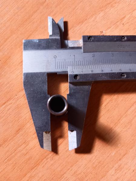

.................Este es el bulon centrador de las Gamo de Báscula de plástico , este en concreto es de le la Gamo Black 1000 y todas las plataformas de esa linea . Me paso lo mismo con el tornillo , aproveche para cambiarle el bulón y ponerle arandelas un poco mas gruesas para ajustar mas el cuerpo al cañón ...

Boroman escribió: .................Este es el bulon centrador de las Gamo de Báscula de plástico , este en concreto es de le la Gamo Black 1000 y todas las plataformas de esa linea . Me paso lo mismo con el tornillo , aproveche para cambiarle el bulón y ponerle arandelas un poco mas gruesas para ajustar mas el cuerpo al cañón ...

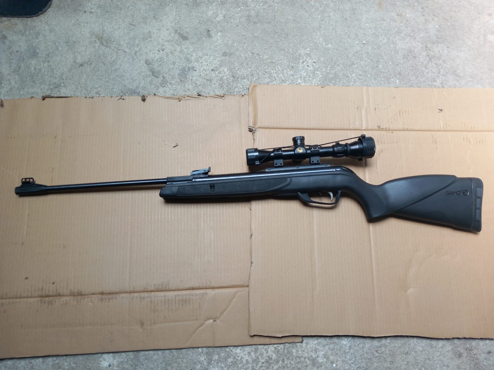

Saludos compañero , estoy contigo con lo de la Bascula de plástico , hay que hacer virguerias para mejorarlos en precision.
Mi Black 1000 fue regalo de un amigo , es una carabina comodísima de encare , muy ligera y demasiado potente , vienen muy cargadas de julianes para el poco peso del arma , la precisión no es su campo natural , aunque tiene un gatillo muy bueno y fácil de ajustar .
Dejándola en 14-16 julios se comporta decentemente hasta los 25 metros y no te revienta los visores , yo la tengo en 14 j y lleva calzado desde hace mas de 10 años un visor Pine-Ridge 2-7 x 32 y ahi sigue aguantando .
La utilizo para hacer dianas a 10 metros y plinkear hasta 30 metros en el campo .
Bonita es a rabiar , es el stock ( culata) mas bonito del catalogo Gamo.....pero para precisión hasta 25 m tengo una Cometa 220 Compact que es una matamoscas y me acabo de agenciar una Cometa F400 que es otra matamoscas y me cubre el siguiente rango .
El precio de ese pack esta muy bien , pero si no le quitas julios es un arma demasiado potente y peligrosa en las manos de un novato/a y su apreciación de lo que puede ser peligroso.....mala combinación .

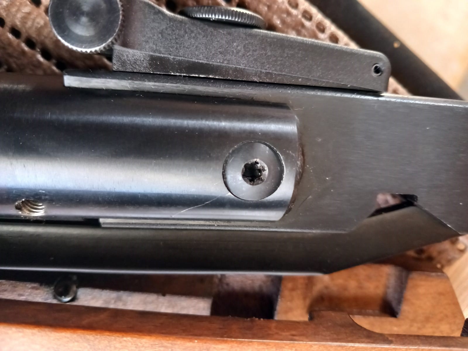

Boroman escribió:Este es el bulon centrador de las Gamo de Báscula de plástico , este en concreto es de le la Gamo Black 1000 y todas las plataformas de esa linea . Me paso lo mismo con el tornillo , aproveche para cambiarle el bulón y ponerle arandelas un poco mas gruesas para ajustar mas el cuerpo al cañón ...
¿Cómo conseguiste desatornillar el tornillo bisagra de Gamo?
He llegado a escribir a la casa y me dijeron que ellos usan pistolas neumáticas para atornillar, tengo tantas Gamos que igual me hacía con una herramienta de ese estilo jeje
O una pistola electrica muy potente, por desgracia no entiendo mucho de esa herramienta, tendría que asesorarme alguien que controle.
Con destorgolpe/destornillador de impacto ya probé y una vez salió, en otra estaba tan duro que llegué a deformar los "cuernos" que se extienden desde la cámara y donde encaja la báscula, con eso lo digo todo.
Jajajaja....yo tuve que taladrar para acoplar un sacatornillos ....con paciencia y maña. Lo suyo es comprarse un atornillador de impacto , que es con lo que trabajan ellos , no usan dinamométricas.
