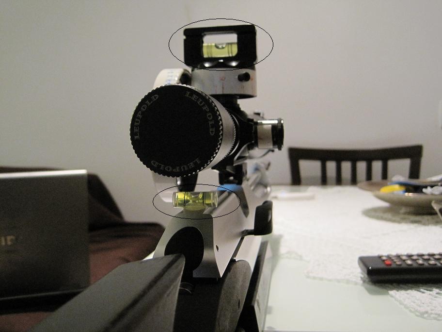

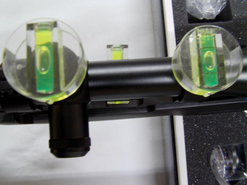

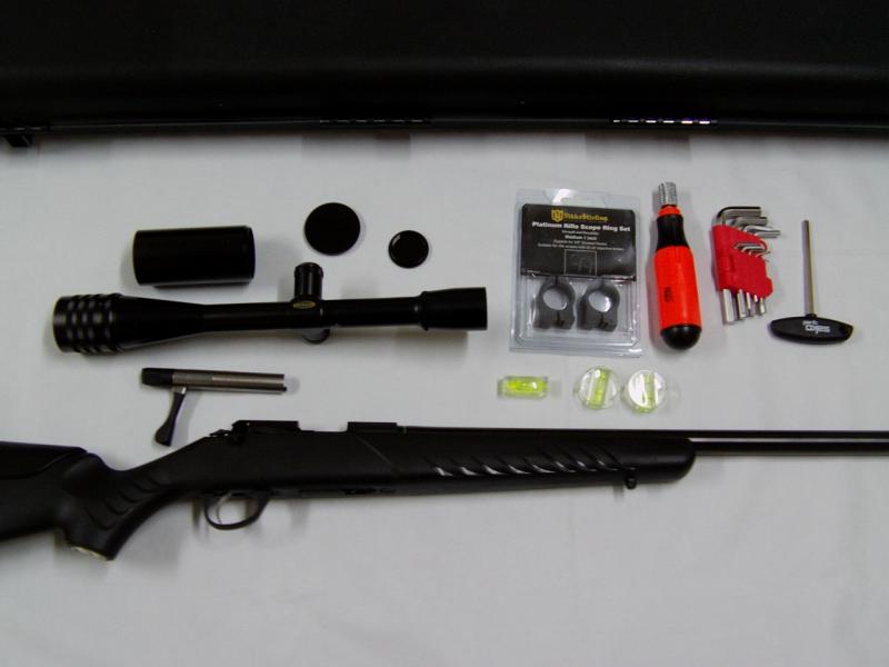

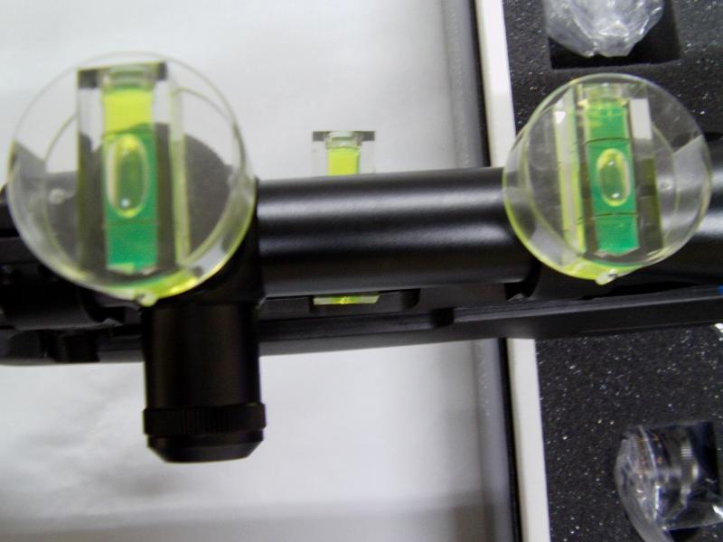

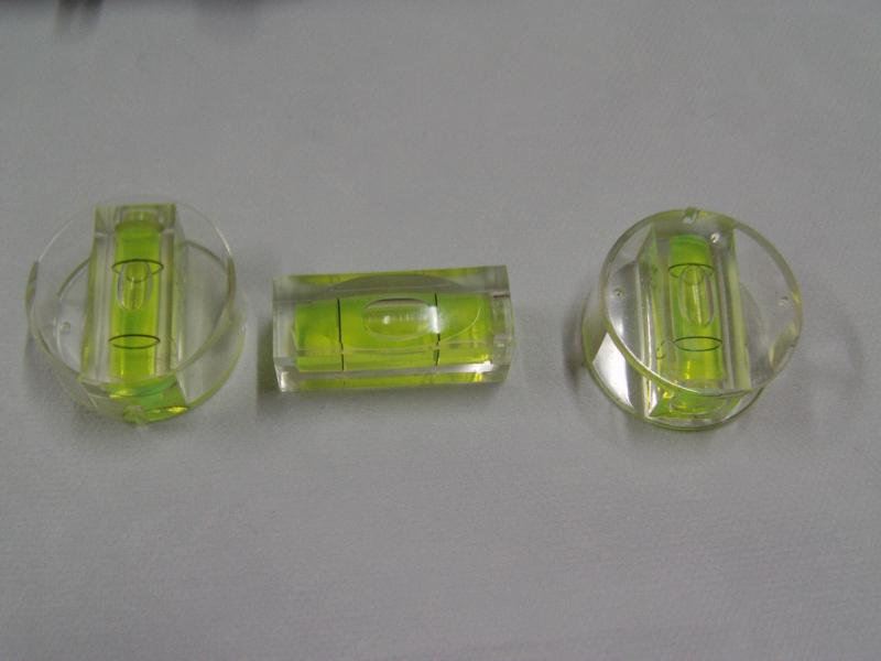

mate_ escribió:Muy facil, colocas las monturas en una superficie plana, que esté a nivel. colocas el visor, y apoyas en la torreta superior(con la tapa puesta)un nivel, esos cuadraditos con un iman van perfecto. pones las anillas y lo vas apretando poco a poco.
Gracias mate, es lo que yo había pensado, montarlas sin poner en la carabina lo que pasa es que con las anillas que tengo para montar no creo que sirva este método ya que los mismos tornillos que sujetan las anaillas a la carabina lo hacen también con el visor y si lo hago como dices luego no podré meterlas por el carril de de la carabina. Son estas anillas

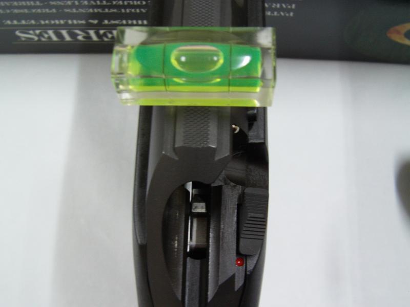

Tambien podrias ponerle un nivel a la carabina, vigila con los niveles que van sujeto al carril, si no son de buena calidad, se deforman con facilidad. En mi carabina de aire lo llevo pegado con epoxi en el lomo del carril.

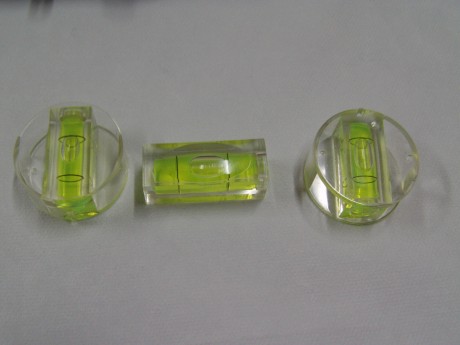

Estoy pensando en comprar esto https://www.a-izquierdo.es/nivel-para-co ... -5470.html vale 20€ , intenté comprarlo en opticaplanet junto con el visor weaver y curiosamente me digeron que no me lo podían enviar y que solo me enviaban el visor.
Mate, ¿sabes donde comprar online niveles de esos con imanes o cualquier otro que me puedan servir para montar el visor?. No se si merece la pena comprar el articulo que he puesto antes o se puede hacer lo mismo con cualquier otros niveles que salgan más baratos.

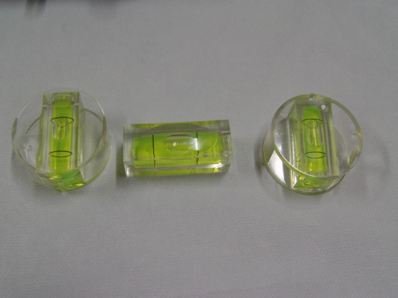

No te lies mucho, en la armería calvete tienen unos circulares creo que puse la foto más atras con ese podrás nivelar la carabina y las torretas ya que te sirve para 360 grados y luego cuelga de la diana un trozo de cañamo hilo de los antiguos para cometas, con un peso así tendrás una plomada y una linea recta y ya solo tienes que alinear esa linea del cordel con la cruz de tu visor.

El nivel que está arriba en la torreta, lo compré en un ferretria 2euros y el que tengo pegado en el lomo del carril, lo quité de esas multiherramientas, esas de los chinos.

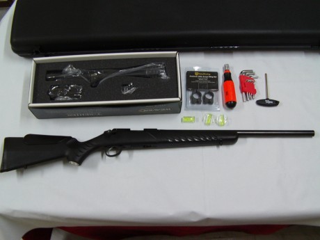

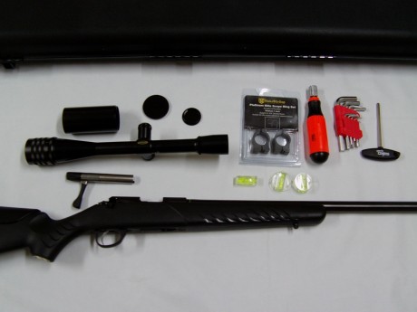

Re: Sako Quad heavy barrel ( cañón pesado ) 22 lr, y la prepara
Mensajepor alkalde » 15 Mar 2011 01:18

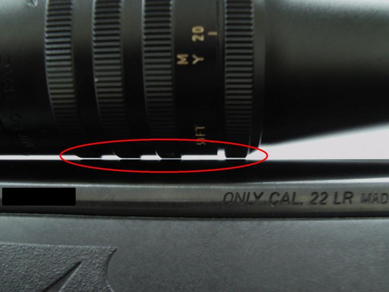

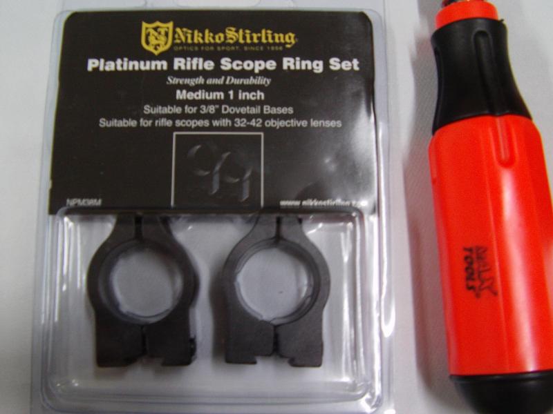

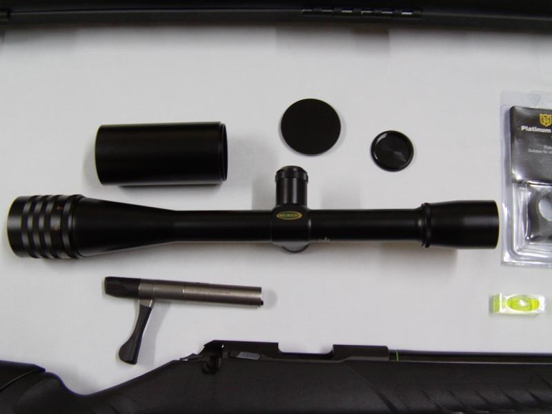

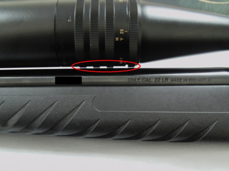

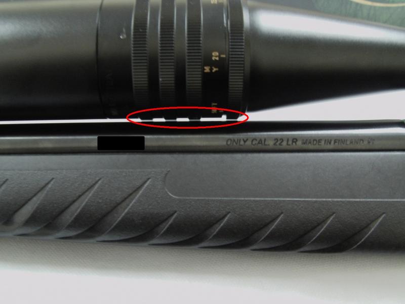

He estado montando el visor y ... no me termina de gustar las anillas. La distancia al cañón por la parte del objetivo al enfocar a veces roza. Más abajo pongo unas fotos del montaje y marcado en rojo se puede ver la distancia que queda con el cañon. En las fotos parece mas distancia de la que hay en realidad, a penas si entra un folio y como ya he dicho a veces al girar el objetivo para enfocar roza con el cañón. No se si esto puede afectar en el tiro y la precesion ya que creo que al tirar puede tocar el cañón.
Pregunta para el-castigador. creo recordar que empezaste con las mismas anillas y en la misma medida, ¿te quedaban así de ajustadas?, creo que luego las cambiaste por otras ¿que marca modelo?. La verdad que no hay mucha variedad en 11mm y de las hay la mayoría no dan mucha confianza.

el-castigador
Mensajes: 1298
Registrado: 09 Feb 2008 07:01
Mensajepor el-castigador » 15 Mar 2011 10:26
Hay madre, en la página 9 pone que hay que pedir la altas, tu has pedido las medianas.
alkalde
Mensajes: 248
Registrado: 30 Ene 2011 16:48
Mensajepor alkalde » 15 Mar 2011 12:27
el-castigador escribió:Hay madre, en la página 9 pone que hay que pedir la altas, tu has pedido las medianas.
upss :oops: :oops:
