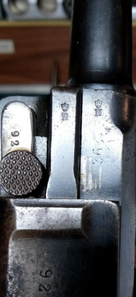

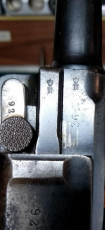

ANCAHA escribió:
jlppons escribió:Porque asocias esa L con 1914?
Pues porque DWM tiene una tabla de asignación de fechas y símbolos por año, por eso, porque lo dijo DWM.
A ver, por partes y para aclarar el tema bien:
Las dos "N coronadas" (Crown/N) en el lado izquierdo y la tercera debajo del cañón confirman al 100% que tu arma es una Luger Comercial de la era de la República de Weimar, fabricada en la década de 1920.
Este marcaje es la prueba de pólvora sin humo (Nitro Proof) oficial alemana de esa época. El hecho de que coexistan las letras góticas militares y las "N" comerciales nos da la radiografía exacta de la pistola.
Tu pistola es un ejemplo clásico de una Luger Comercial "Alphabet" de DWM. Tras perder la Primera Guerra Mundial en 1918, la fábrica DWM se quedó con miles de piezas militares excedentes que ya habían sido inspeccionadas por el ejército imperial (por eso tienen las letras góticas en el lado derecho). Para poder darles salida comercial bajo las estrictas leyes de los años 20, DWM ensambló estas piezas, omitió la fecha militar de la recámara, les asignó un número de serie con sufijo de letra (como tu "l") y las llevó al banco de pruebas civiles, donde les estamparon las "N coronadas".
Y posteriormente, como comenté más arriba, el III Reich la volvió a reacondicionar con 2 cargadores nuevos de aluminio numerados a la pistola y destinándola en este caso a la Luftwaffe como indica el aguilita con una L en el centro en el lado derecho del arma.
Lo dicho, una pieza interesante con una gran história y recorrido detrás.

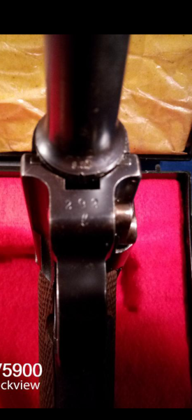

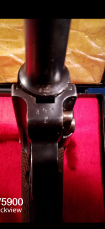

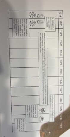

Buenos días, como parece que mi Luger a desatado un interés por sus marcajes, vamos a aclarar esta cuestión:
Marcaje de la N coronada, SI tiene varios, este marcaje corresponde a la prueba comercial entre los años 1906 hasta 1914.
¿Marcajes militares?, SI posee 4 marcajes de aceptación, en el costado derecho
¿Aceptación Luftwaffe?, SI en el costado derecho, el águila alada con el número 9, junto a las marcas de aceptación militar.
¿Tiene la fecha estampada?, NO, en la parte superior sólo aparece el marcaje DWM.
¿Tiene fecha?, tiene la ele manuscrita bajo el cañón que según la "DWM Comercial Luger Database", la "ele manuscrita" corresponde al año 1914.

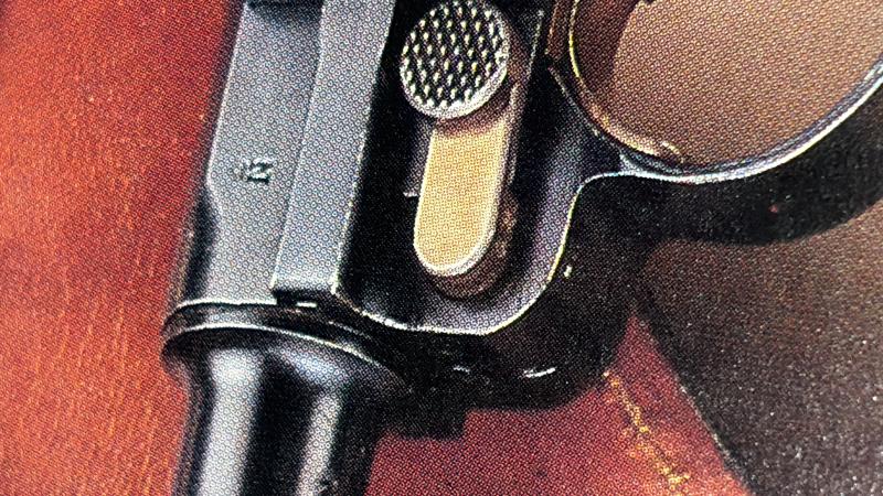

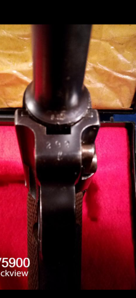

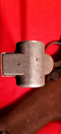

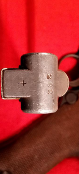

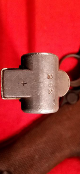

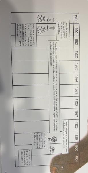

Las P08 hasta el final de la IGM y bien entrados los años 20’s tenían una numeración correlativa aproximadamente hasta el número 92000.
La tuya tiene la numeración 292 en el cañón, la corredera y en el armazón acompañado de la letra (L en este caso) correspondiente a la serie que finaliza cada vez que se llega a 9999.
DWM solo uso la serie L en 1915/1916/1917/1918, en ningún caso en 1914
La N coronada se usó en las comerciales desde 1912 hasta finales de los años 20’s
Fabricación de P08 en la República de Weimar se realizó desde el número 2000i en 1921 hasta aproximadamente el 8000r en 1928 utilizando piezas nuevas y recuperadas de la IGM y utilizando bases de cargador tanto de madera como de aluminio, en el caso de la tuya está numerado el arma con el 292l (dentro de las numeraciones del periodo) y con el + de segundo cargador y sin waffenamt lo que lo ubica en producción de los años 20’s.
Todo lo dicho anteriormente no cuestiona ni al capitán de hidroaviones ni a la base de Pollensa ya que efectivamente lleva un marcaje claramente posterior de la Luftwaffe que puede dar credibilidad a la historia que la acompaña.
Me gustaría ver algún documento donde explica que L identifica el año 1914.
Iniciaremos con una artilleria Erfurt 1914, para continuar con una Mauser Original 4 pulgadas fabricada 30

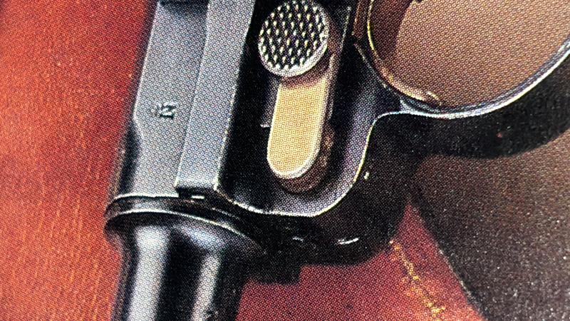

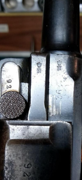

Ampliación de la marca N coronada en una comercial de los 20’s que aparece en la primera foto
Iniciaremos con una artilleria Erfurt 1914, para continuar con una Mauser Original 4 pulgadas fabricada 32

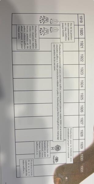

Más fotos

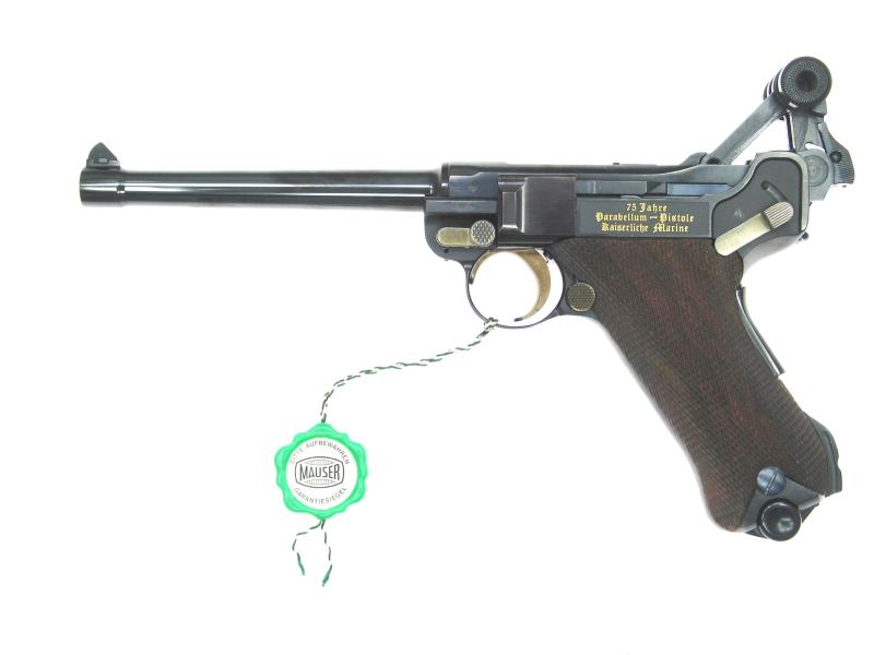

Esta
Luger KAISER MARINE 75 Aniversario
La tenéis anunciada en la Sección (Militaria-Coleccionismo)
Iniciaremos con una artilleria Erfurt 1914, para continuar con una Mauser Original 4 pulgadas fabricada 110

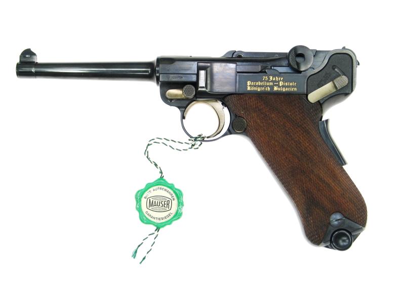

Esta
Mauser/Luger (75 Jahre Königreich Bulgarien) Commemorativa. P-00
Iniciaremos con una artilleria Erfurt 1914, para continuar con una Mauser Original 4 pulgadas fabricada 130
