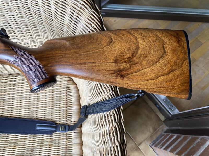

Alguien sabe cómo sacarle el brillo perdido a las maderas de un r93 luxus?? Veo las fotos de hace años cuando salían de la Armería y me da una envidia....
Gracias!

Yo te cuento mi librillo, a mi me iba muy bien en rifles de madera, pulir la madera con lijas de pulir metal, en 5 mm haces todo, pero suave suave.
Después el aceite truoil por ejemplo si quieres, pero yo he dado ceras y también me ha funcionado.
Prueba a calentar en el micro ondas un poco de cera de mueble con un aceite, lo das y después pules con un disco de lana o similar.

Aceite Blaser para maderas, dar poca cantidad.
Se seca enseguida y frotar.

Los milagros no existen en estos temas, el Truoil no es aceite es un compuesto un invento mediocre qué seca rápido con apariencia de aceite que da el pego, solo si esta perfectamente aplicado.
La terminación al aceite es lenta hay qué ser muy meticuloso y los resultados pueden ser magníficos dependiendo de la madera, el resto ni se aproxima.

JotaR93 escribió:Podéis poner alguna foto de cómo se quedan??

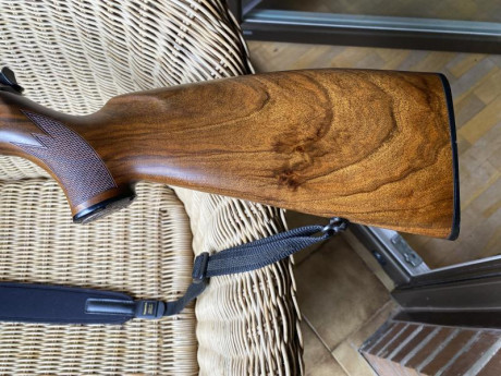

Para gente sin complejos!!!!!   :angel^: 60
Para gente sin complejos!!!!!   :angel^: 61

JR93, sería conveniente que pusieras unas fotos de cómo tienes las maderas de tu rifle, si están muy secas habría que nutrirlas antes.
El aceite Blaser es para el toque final.

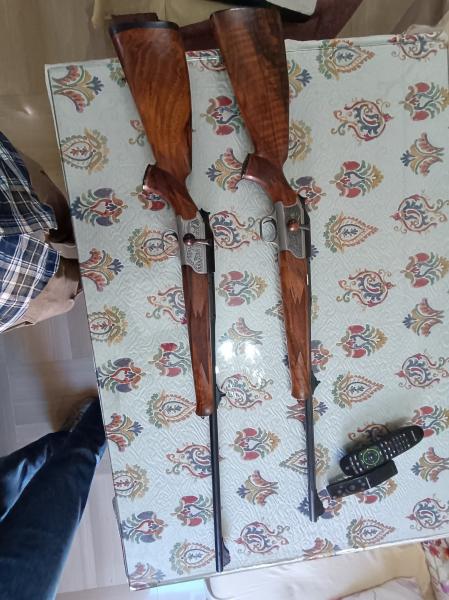

Acharzur escribió:JR93, sería conveniente que pusieras unas fotos de cómo tienes las maderas de tu rifle, si están muy secas habría que nutrirlas antes.
El de abajo es el mío.
Suelo echarle aceite de madera Ballistol
Para gente sin complejos!!!!!   :angel^: 80

JotaR93, en las fotos no se ve bien el estado de las culatas.Intenta hacer alguna foto más, bien iluminada y con más detalle, por ejemplo solo de la culata.

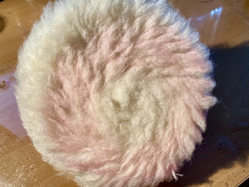

Me ha parecido que estaban oscuras, sin brillo, de darle y darle aceite y no frotar y frotar y frotar.... El Ballistol lo tengo por buena marca aunque no lo he usado. Uso el de linaza, lo justo para nutrir (frotando después) y el Blaser. Una o dos veces al año según lo haya usado (las manos dejan sudor y la intemperie las deteriora).

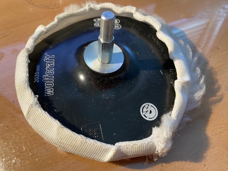

No soy un experto, simplemente es que me gusta que las maderas estén cuidadas, más si son de calidad como la que tienes en esos rifles. Dado que me noto cierta tendencia a la "comodidad", tengo un disco de borreguillo para la Black Decker que me ahorra bastante trabajo.
Aquí hay foreros que saben mucho de maderas, a ver si nos aportan buenas soluciones.

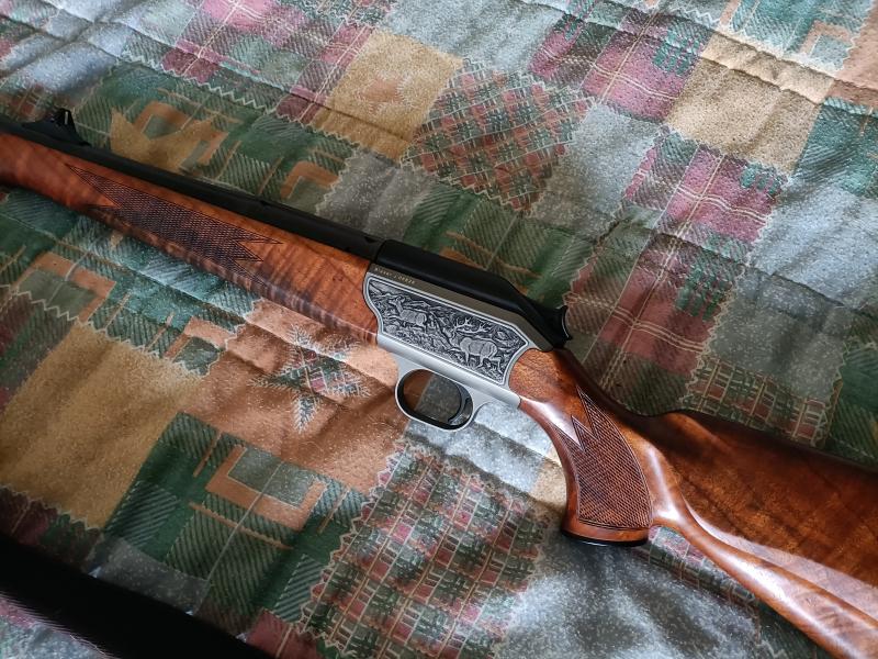

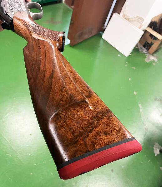

Bueno pues
Última edición por Jesusr el 21 May 2026 16:38, editado 1 vez en total.

Una maravilla.
:D

Acharzur escribió:Una maravilla.
:D
Gracias compañero, de este mod hay pocos y el que tiene uno no lo vende, en este caso no lo usa y tiene mas rifles, ha cambiado a otros tipos de caza. :birra^:

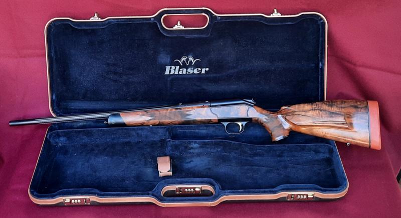

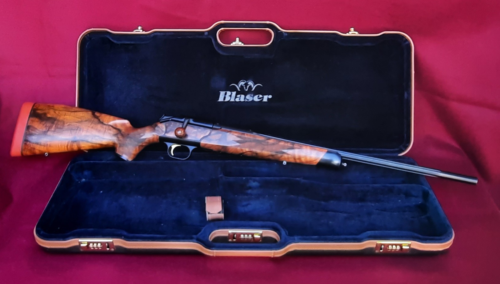

Yo acabo de añadir este a mi coleccion
Para gente sin complejos!!!!!   :angel^: 130

kiazara2 escribió:Yo acabo de añadir este a mi coleccion
Enhorabuena por la incorporación :apla:
¿Qué calibre es? Se le ve muy cuidado.
