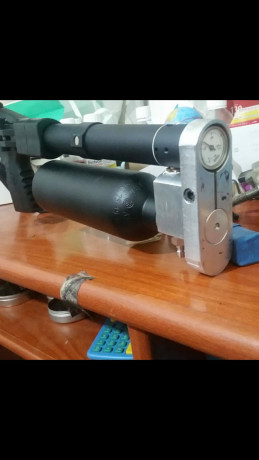

Mensajepor JoseHilario » 26 Jul 2020 19:18

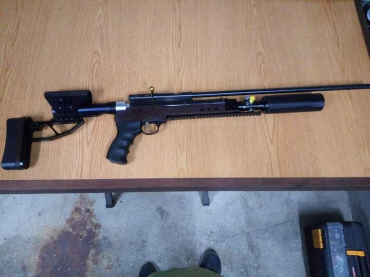

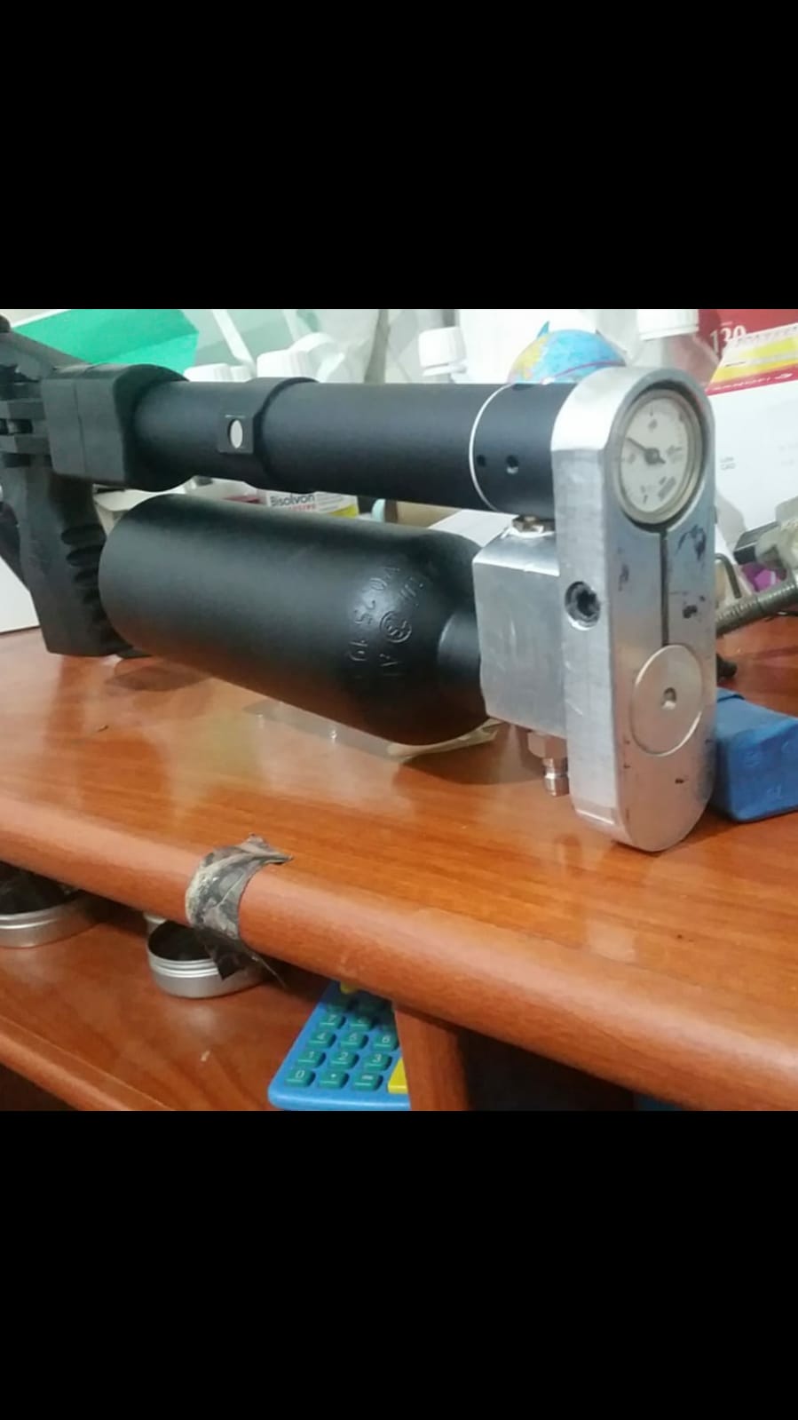

Te quedo muy bien . Podrías explicarnos como has hecho el brico , que botella , con qué regulador , que pieza utilizaste para unir el regulador a la pistola , bípode , silenciador y si la has probado en serio como va ? Perdona por tanta pregunta , pero tengo curiosidad . Gracias de antemano compañero.
kamel
Mensajes: 689
Registrado: 30 Sep 2016 18:17
Re: FOTOS DE VUESTROS TUNING

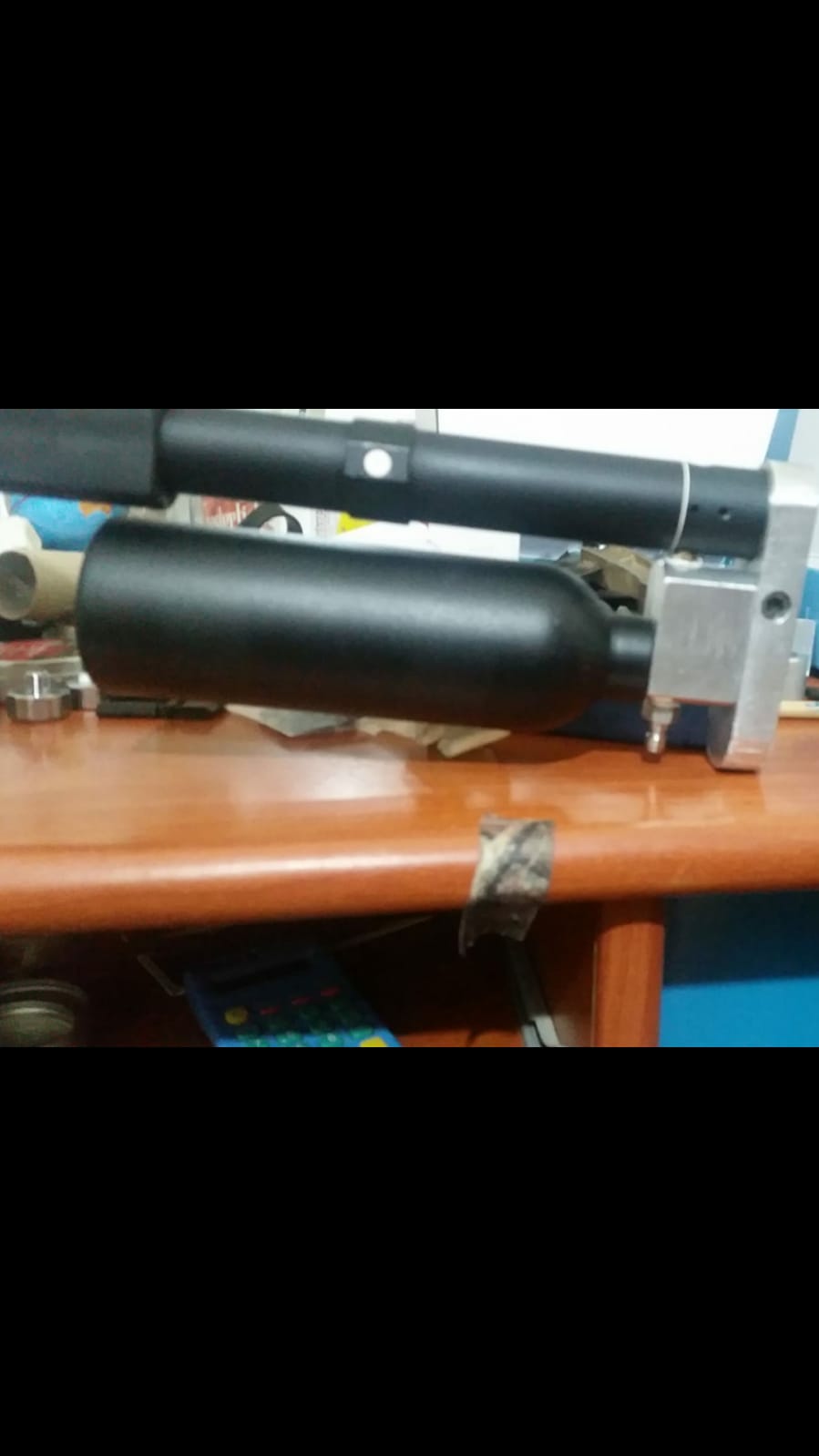

Mensajepor kamel » 26 Jul 2020 20:29
De cual de la leshiy o pp700-s-a
La última ha sido la leshiy 5.5 ya que estaba confinado me confine en el taller :D y lo que más tarde fue llegarme la botella 4 meses me llego hace 15 dias y me puse a ello aluminio 6065 torno y fresa la monte hice pruebas ajustes al principio tube fugas en el racor que une la pieza con el deposito del arma na teflón y arreglado 0 fugas la capacidad de la botella es de 210cc más el deposito del arma que aún no se de cuanto es de serie está es leshiy 2°gen.
El regulador el de origen el racor de conexión es la misma sonda de carga que bien con el arma
PUES ESO AMIGOS, he pensado que podriamos colgar en un hilo fotos de los tuning que tenemos hechos a nuestros 10
PUES ESO AMIGOS, he pensado que podriamos colgar en un hilo fotos de los tuning que tenemos hechos a nuestros 11
Última edición por kamel el 26 Jul 2020 20:50, editado 1 vez en total.
kamel
Mensajes: 689
Mensajepor kamel » 26 Jul 2020 20:50
En la pp700-s-a 4.5
Desmonte el deposito de origen saque el regulador de origen hice una misma pieza que el regulador pero con las conexiones para racor 1/8bsp puse un adaptador de botellas de paintball compre un botellón de 350cc con regulador de 125 bars (1800psi) cambie muelle de la válvula de disparo ajustes a tope y de verdad ha quedado muy fina esta a 19julios y he tirado hasta los 70mtrs pero pocas veces ya que esta es muy efectiva a los 50mtrs para más ya tengo otra la RTI PRIEST

Gracias compañero ,te preguntaba por la pp 700 ,ya veo que dispones de herramientas y conocimientos ,jeres un manitas. Pensaba que la pieza de la unión con el depósito era comercial . La botella con regulador la conseguiste en Aliexpress ? Si es así, funciona bien el regulador ? De nuevo gracias por contestar

Mensajepor kamel » 26 Jul 2020 22:47
Si el regulador funcionan bien

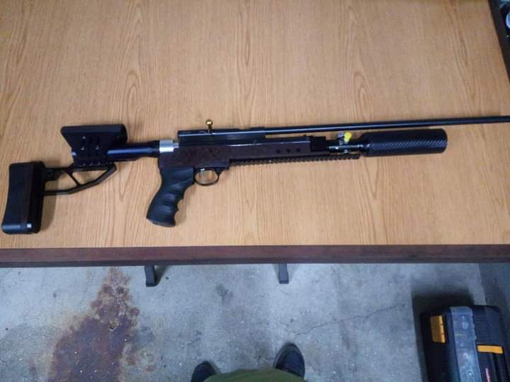

Me ultimo tuning/customización

Guapa es una QB ??

Mensajepor anaocastro » 03 Ago 2020 14:59
Si, es una qb78 pcpeada.

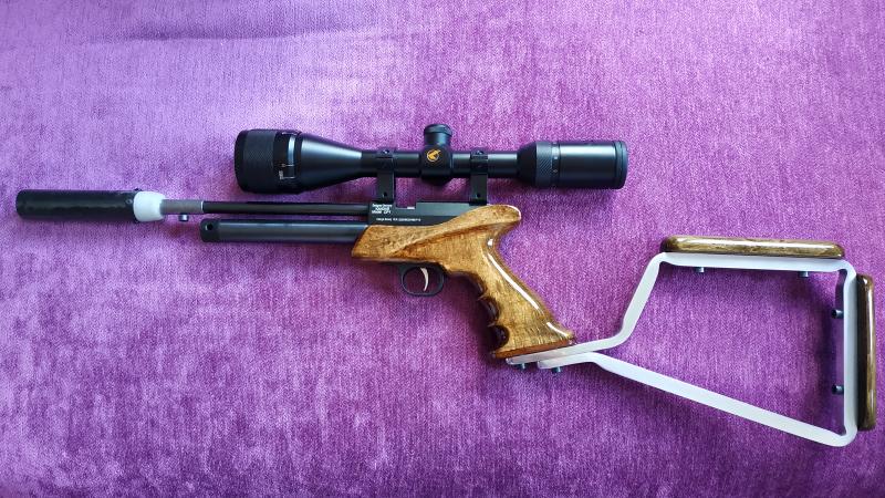

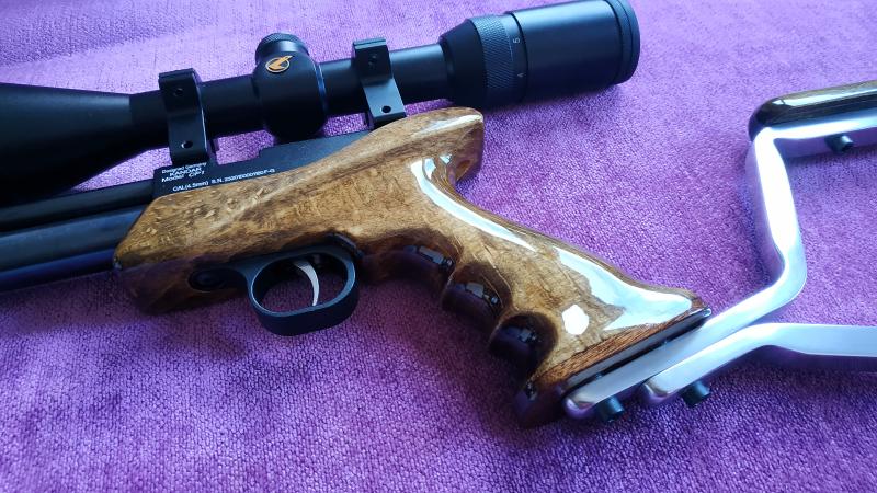

Mensajepor Jabato. » 26 Oct 2020 20:21

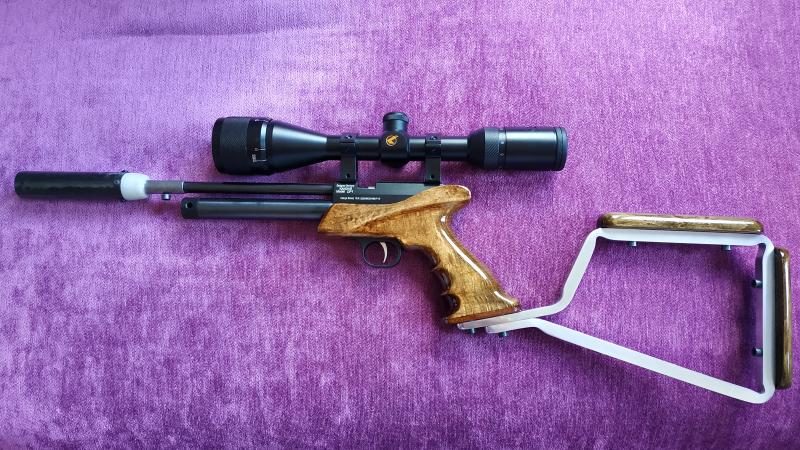

Hola, saludos a todos.
Después de mirar todas las fotos (una pena que muchas ya no están visibles) del hilo me he animado a modificar mi Cp1. Me he dedicado a copiar lo que me gustaba y creo que a quedado muy bien aunque el moderador no me acaba de convencer y probaré a hacer otro más adelante. Ahora falta probarla.

Jabato. escribió:Hola, saludos a todos.

Mensajepor Jabril » 27 Oct 2020 11:30
Buen manitas casero, no está nada mal, ahora será un gustazo tirar con ella a unos 25 o 30 metros :wink:

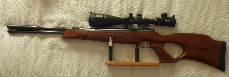

Mensajepor non_fuyades » 29 Oct 2020 18:45

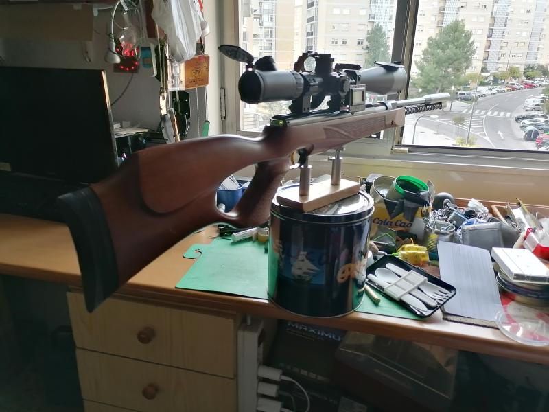

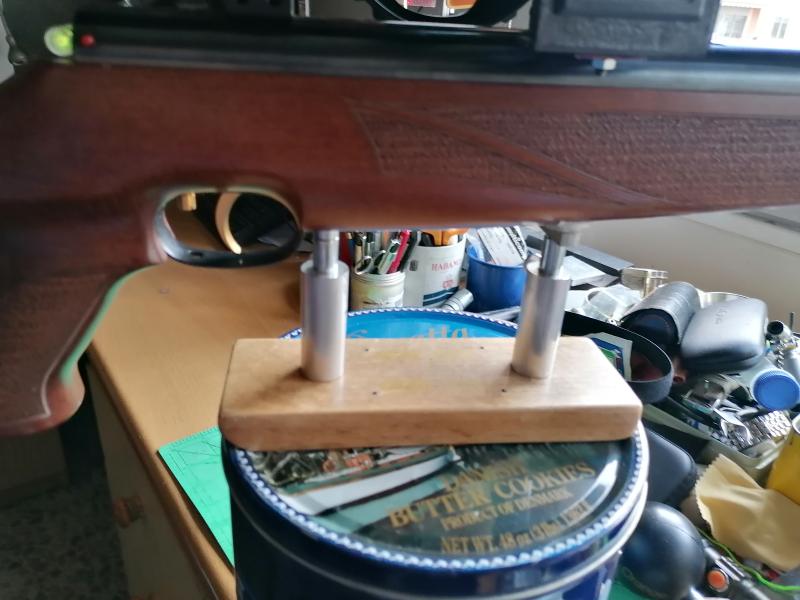

Un simple hamster para la HW97KT

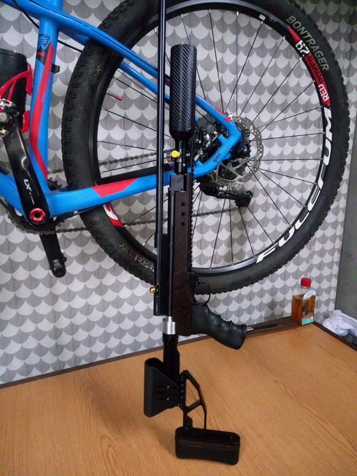

Mensajepor sargados » 08 Nov 2020 20:50

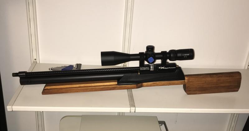

Culata bench rest híbrida. Para fx typhoon

Mensajepor non_fuyades » 07 Ene 2021 12:08

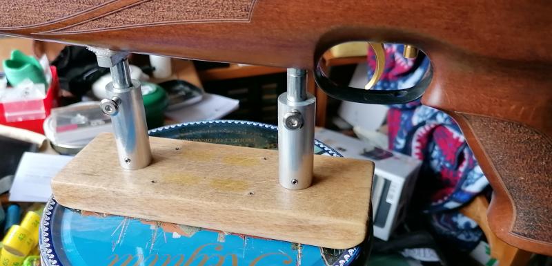

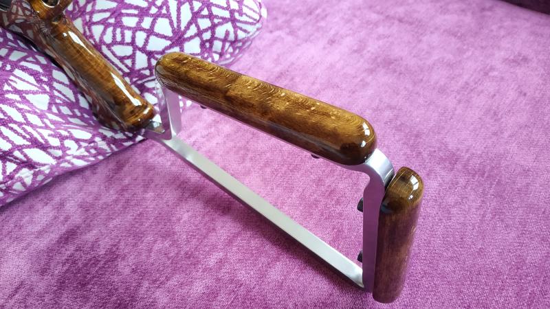

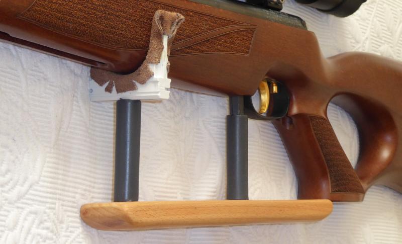

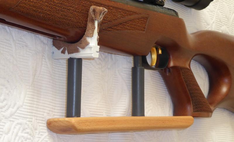

Seta modificada con ajuste de altura para la HW97KT
