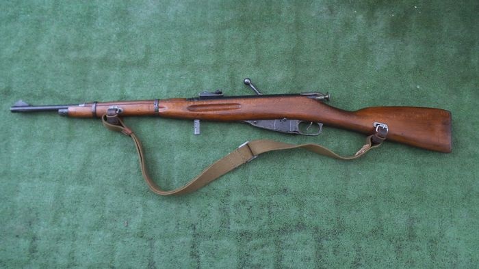

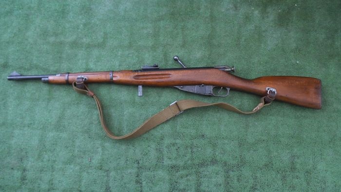

Un ejemplo de lo que persigo, un Haenel mod.49 sobre la base de una carabina rusa Mosin-Nagant 1907/1938/1944.

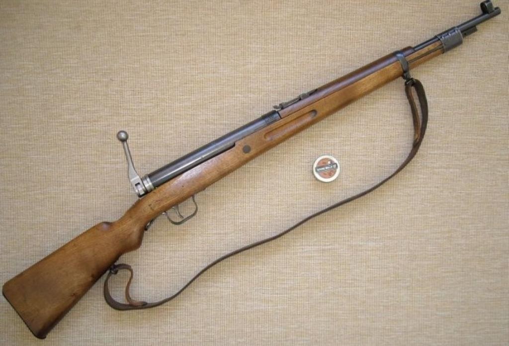

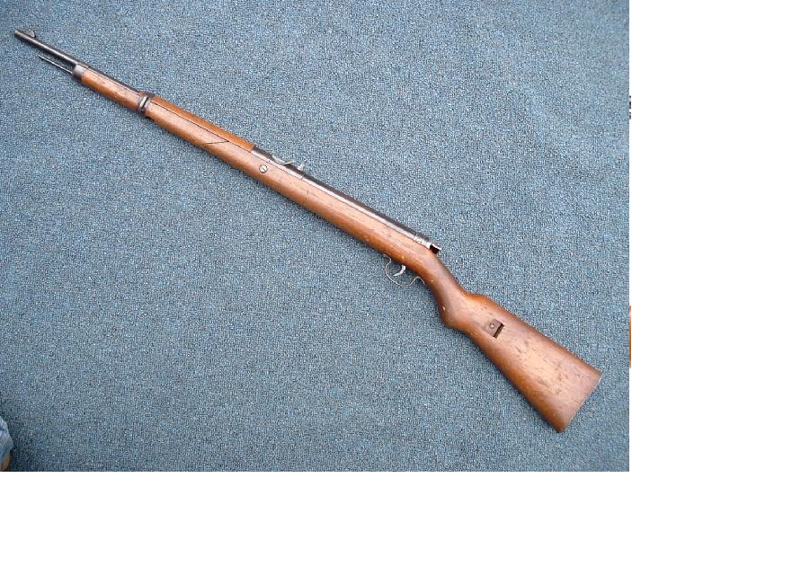

Ejemplos de carabinas de aire comprimido con culatas y miras militares de los 40-50s.
Buenas,
Ante todo lo mejor para el año que comenzamos, que no sea peor que este.

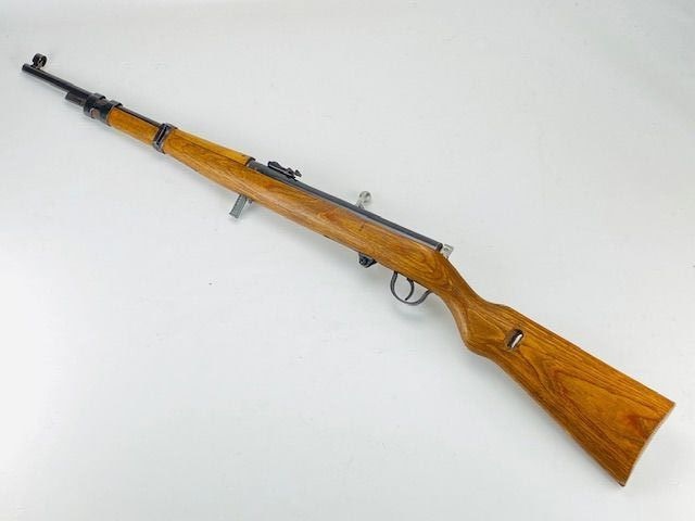

Dado que mi amigo Mohamed 50
Vz.47 militar de entrenamiento similar mauser K98
Buenas,
Dado que mi amigo Mohamed 51
Haenel 49 militar de entrenamiento similar mosin nagant 44
Buenas,
Dado que mi amigo Mohamed 52
haenel 33 militar de entrenamiento similar mauser K98

Mensajepor Carbine » 17 Sep 2020 11:04
llevan palanca para montar el muelle, como el fusil de cerrojo que imitan.

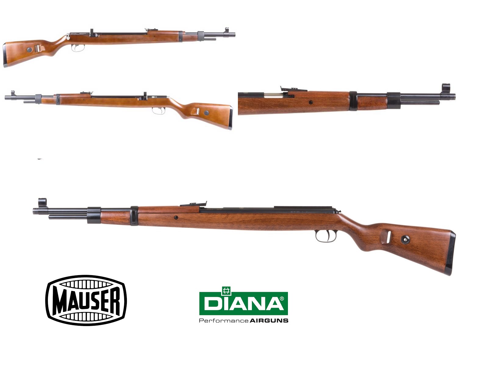

Mensajepor Carbine » 17 Sep 2020 11:09
Más reciente tenemos el K98 de Diana con marcajes Mauser, con palanca inferior y cañón fijo. No muy lograda por cierto...

Diana k98 PCP-Mauser

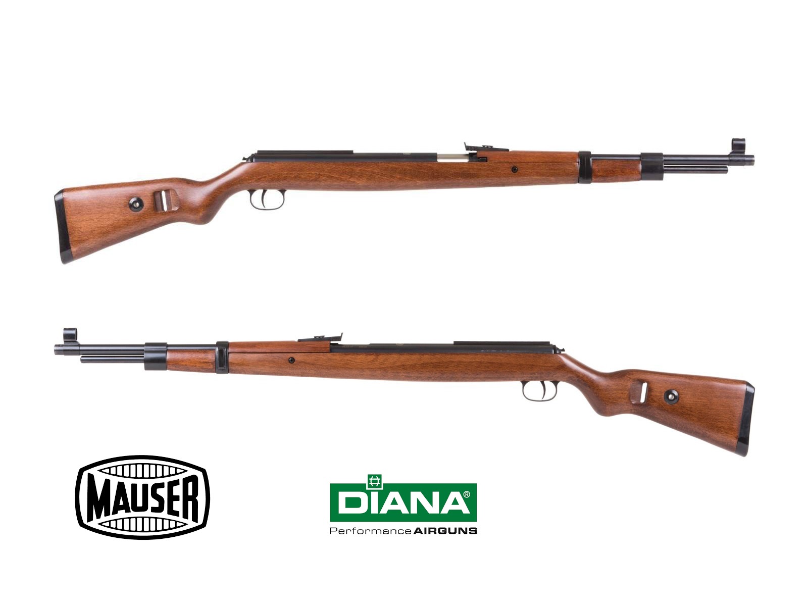

Mensajepor Carbine » 17 Sep 2020 11:19
Mas antiguo, y de Diana su modelo 50 tb de cañon fijo

Diana 50-Mauser

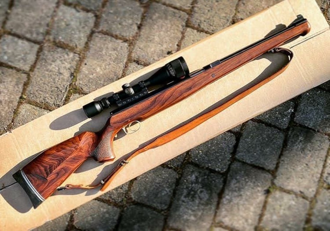

Ya que subes el tema, unas buenas stutzen son las que he visto sobre HW77 customizadas.

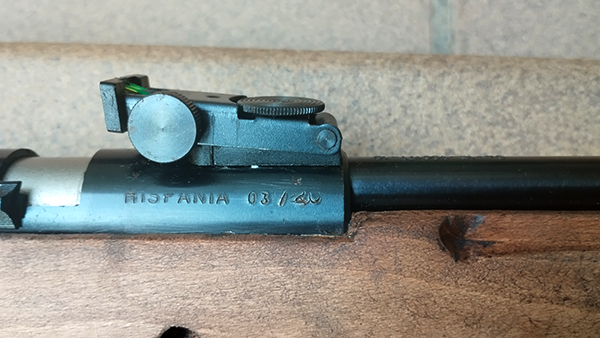

Sabir
Mensajes: 68
Registrado: 13 Nov 2008 11:01
Re: PROPUESTA PARA NUESTRA PROPIA STUTZEN.
Mensajepor Sabir » 18 Sep 2025 18:53
manu_joy escribió:Pero al final cuantas fueron? :D
Las carabinas marcadas como Hispania es clarísimo el número que se hicieron. Puede que alguien copiara el invento, pues no es difícil con un mínimo de medios y pueda haber alguna otra parecida.
Aquí reproduzco una nota aclaratoria que realicé en un momento dado, no recuerdo en que foro, que aclara el asunto:
Como no todos los “clientes” tenían (por suerte) la misma prisa, las armas se iban produciendo no correlativamente y a fin de no duplicar números me apliqué en ir apuntando las que estampaba cada día. Hay que decir que este no es mi trabajo y por lo tanto lo hacía “cuando podía”, claro.
Aquí la susodicha nota:
Se puede leer que el día 28-9-11 estampé los números 5 - 6 – 7.
El día 30-9-11, los 3-8-9-10-11-12.
El día 14-10-11, sólo el 4.
El día 3-11-11, el 13.
El día 18-11-11, el 2.
El día 24-11-11, el 14.
El día 2-2-12, fue más productivo y cayeron los 15-16-17-18.
El día 29-2-12 le tocó el turno al nº 19 que se estampó sobre el cuerpo de una CF20 (la única de la serie)
El día 26-3-12, el número 20.
Si sumáis lo escrito, podréis notar que sólo se estamparon 19 carabinas. La que falta es la nº 1 que corresponde al prototipo de Marian, que a pesar de habérsele ofrecido el marcaje, a día de hoy, no se ha realizado.
Cabe decir además, que existe un cuerpo de carabina que no posee culata stutzen, que sirvió de prueba y que lleva estampado el nombre y las letras P A .
Lo que es seguro que cualquier otra no tendrá el marcaje original, pues considero improbable que alguien tenga la misma tipografia que poseo.
