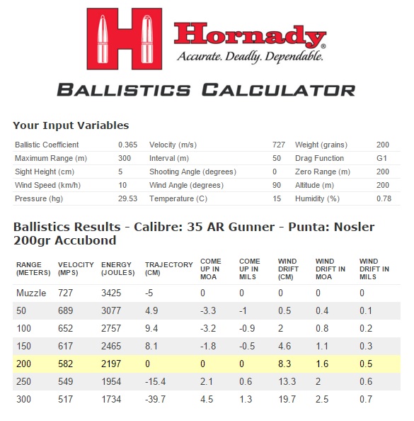

En el AR10 ya es otra cosa ya que los dos el calibre 35 y 375 tienen puntas muy majas que pueden propulsarse de manera muy decente con vainas derivadas del 308 y 284.
Aqui podemos ver la trayectoria estimada y pegada de las fabulosas acccubond.
Estas cargas se probaron con caño de carabina corto de 41cm.
