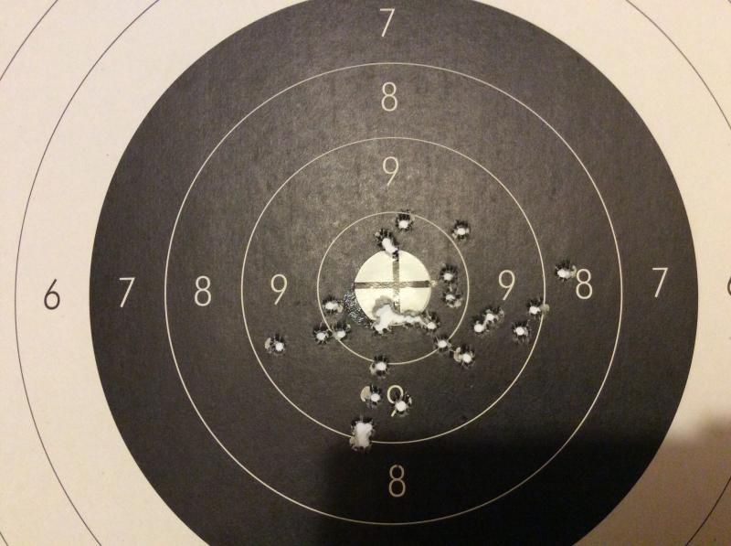

Calibre 243 Win
Autor: Savage Axis XP, completamente de serie incluído disparador.
Proyectil fundido de 95 gn. Sp. con gas check, recalibrado a 243"
Ba9: 6,7 gn.
Pistones LR Winchester
Vainas Remington
Trimadas a 51,75 mm.
LTC 62,75 mm.
Vº: 380 m/s
Distancia 100 metros y uso de bípode, visor de serie incluído en el rifle.
Son 29 impactos en total.
Saludos foreros! :wink:
Buenas tardes a todos, os escribo para compartir mis experiencias con la carga reducida y animaros a ellas. 10
¡ Salud y tiros ! :Zeb:
