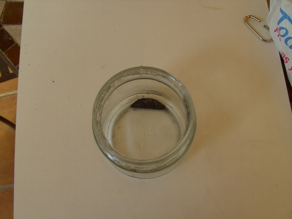

Bueno, la cosecha de amalgama sin ser preocupante, existe. Desde luego a años luz de aquello que saqué en febrero, que mas que amalgama parecía un "alien" saliendo del cañon.
:shock:
Ahora al menos estoy tranquilo en este aspecto para la siguiente competición en Pamplona.

Si la " famosa" amalgama a desaparecido o reducido al mínimo seguramente indica una mejor técnica de carga y de limpieza del arma entre disparos.
Por cierto los proyectiles son de plomo puro o aleados?
Recordamos que los de plomo puro tienen tendencia a dejar plomo en la estría ya que estamos tirando a velocidades de proyectil que rondan los 400 metros por segundo, una pequeña proporción de aleación 1/15 estaño o un endurecimiento térmico de los proyectiles ayudan a no generar residuos de plomo.
El tipo de grasa también tiene mucho que ver en esta cuestión.

Para el Gibs de momento uso plomo puro (bueno de tubería evitando las soldaduras) con la finalidad de que se deforme y agarre estría lo antes posible.
Efectivamente es un riesgo evidente de emplomado, pero creo que de momento se compensa con la precisión (vigilando el emplomado)
Es evidente que lo que me pasó en febrero no lo pude controlar ya que el fusil es de segunda mano y no tengo garantía de que cargas y proyectiles se emplearon con anterioridad a llegar a mis manos.
En su momento medí la velocidad inicial y daba sobre los 350 m/s de media.
En el SHARP al ser una filosofía distinta (cartucho metálico) si lo estoy empleando algo aleado y por lo tanto ligeramente más duro (tampoco exageradamente)

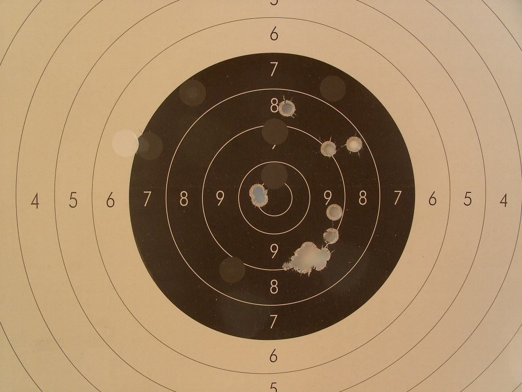

Mensajepor jestebanv » 20 May 2013 18:34

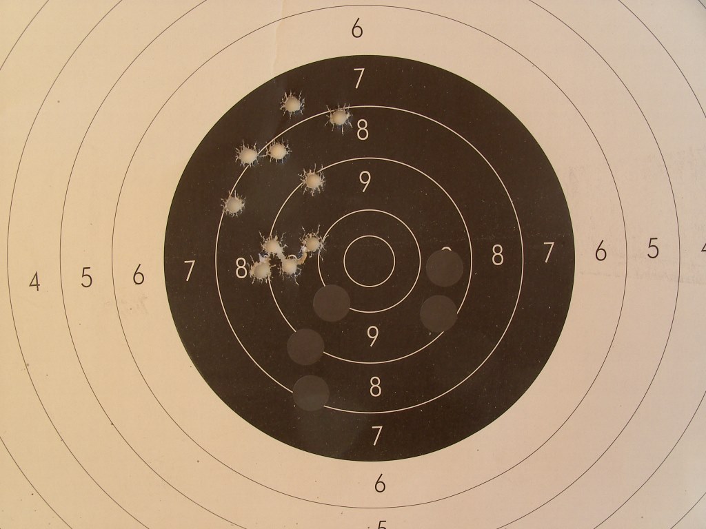

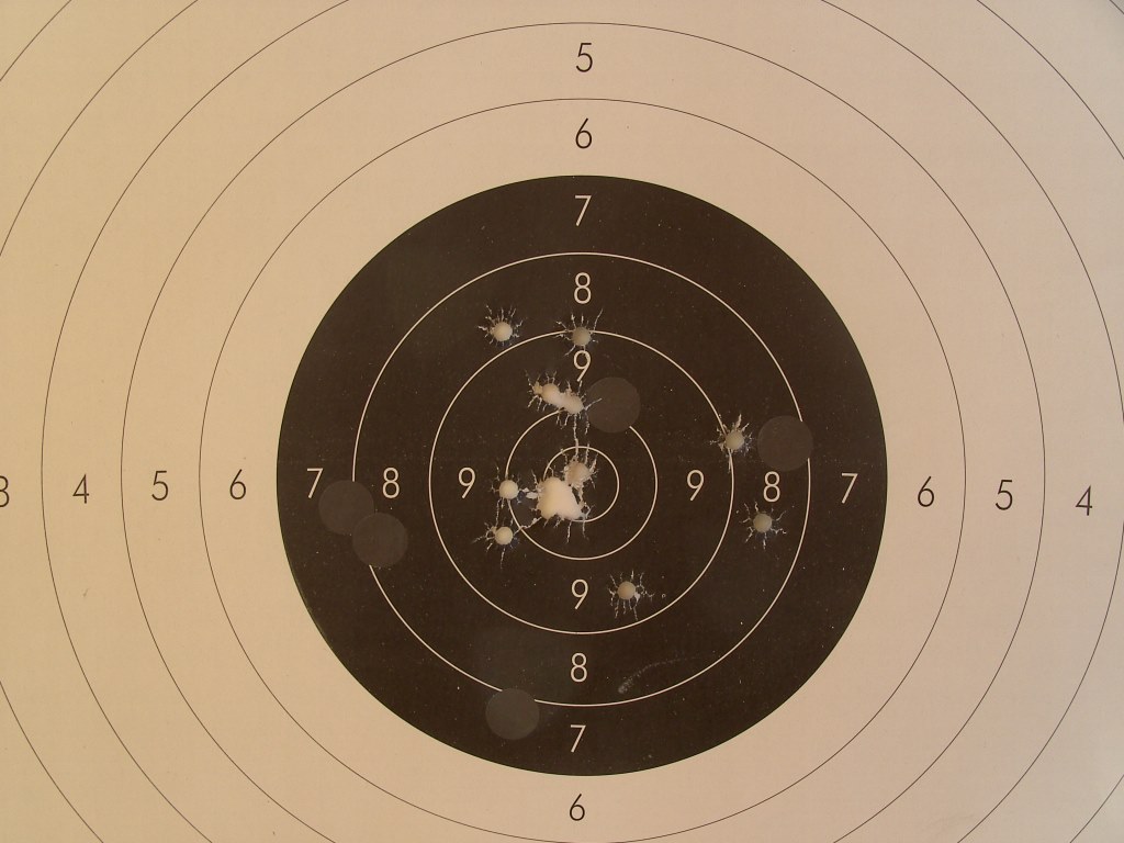

Bueno hoy lunes toca 100 metros aunque hay que reconocer que no ha sido tan glorioso como la semana pasada........... pero probablemente muy instructivos.
He comenzado con el Gibs y he empezado a agrupar en el 9/8 a las cinco. Finalmente me he decidido a tocar los elementos de puntería y una vez centrado, he comenzado una serie nueva
Enseñanza: A Pamplona me voy con el rifle montado (que ya he limpiado con una chimenea preparada al efecto y un tubo de plástico al cubo)
No sé si habrá sido algo de cansancio (ya había disparado una serie previa) pero he cometido varios errores de puntería (dos detectados, los disparos a la derecha) y dos no detectados (los disparos altos)
No está mal del todo y firmaba para Pamplona, pero veremos si el no desmontar el cañón paga réditos

Mensajepor jestebanv » 20 May 2013 18:38

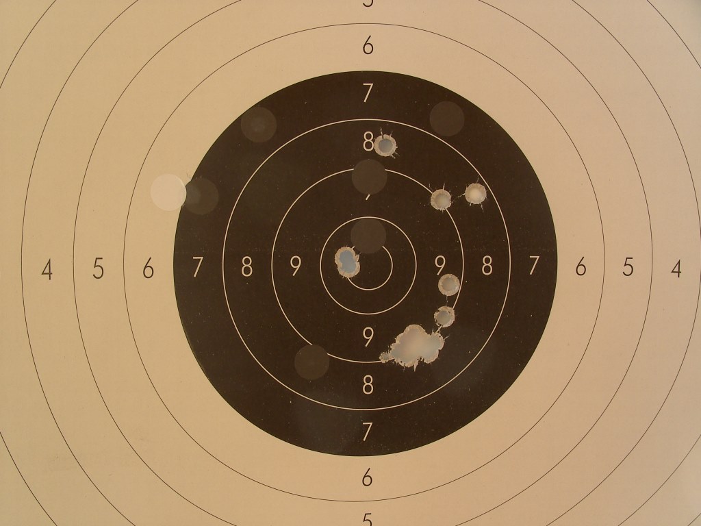

Con el Sharp (que evidentemente no se desmonta y por lo tanto no debería variar de un día a otro) me he llevado la sorpresa de que agrupaba bajo respecto la semana pasada.
Además no había manera de que los disparos salieran a la primera lo que es posible que haya influído en la irregularidad de la tirada.
El caso es que finalmente me he decidido a tocar los elementos de puntería y he cerrado con dos onces solapados pero que como no me he llevado munición suficiente (exceso de confianza) no he podido dejar confirmado la situación de los elementos de puntería. Vamos, que me toca volver el miércoles :evil:

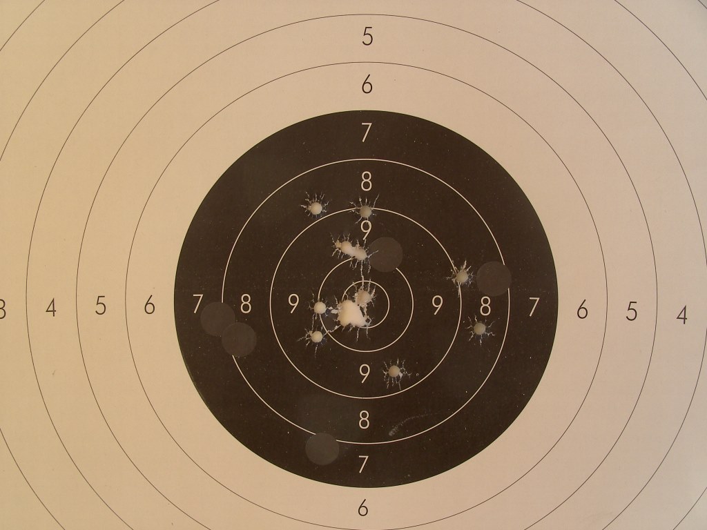

A cambio si llevaba otros cartuchos cargados con 55 grains de Suiza del 3 y proyectiles de 420 grains, que no han agrupado demasiado pero reconozco que ya iba a toda leche.
Con más tiempo habrá que afinar

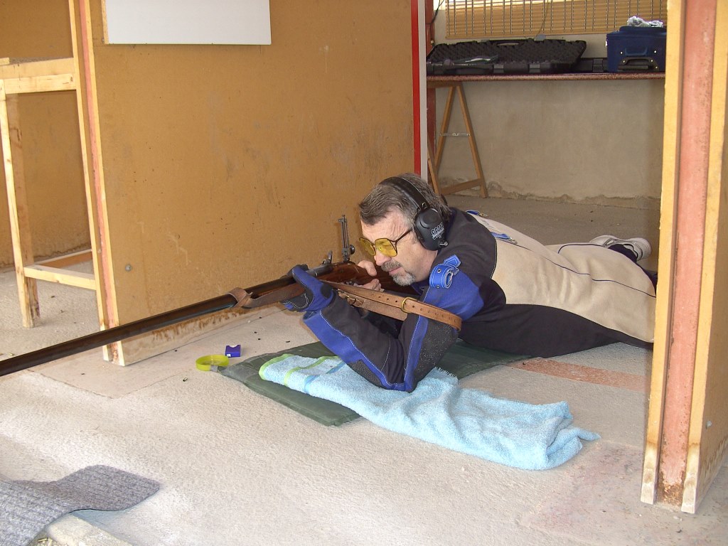

Como ha salido el tema de la posición de la correa y como yo la sujeto de una forma "peculiar" que me permite ajustar la posición de una forma rápida y cómoda, la pongo.
Soy consciente de que todo el mundo hace una presa distinta pasando la mano por encima de la correa, pero a mi personalmente esta postura me va bien.
En el tiro no hay dogmas (al menos no muchos) por lo que cada uno es libre de probar
Rectifico lo de que en el tiro no hay dogmas, lo cual es verdad, pero lo que sí que hay son reglamentos y de acuerdo al mismo y gracias al sabio consejo de un "sabio de la avancarga" y además amigo, me entero de que esta forma de coger la correa NO ESTÁ PERMITIDA. Ya me parecía a mi que era muy cómoda :mrgreen: Habrá que modificarla ya mismo
Un abrazo
Juan
Las gafas son las famosas gafas de la abeja maya con las que hago guerra psicológica al resto de tiradores que con el descojono no apuntan bien :mrgreen:

buena la foto.
una cosa muy importante, por que estas tirando en el suelo sin apenas proteccion ?
que instalaciones son esas.

¿A que protección te refieres?
Este es el campo de tiro del Club de Elda

pues el aislarte del frio suelo y tener algo de acolchado para colocarte el codo y no poner la toalla esa

Es que los que somos "casi" de Bilbao no necesitamos protección :mrgreen:
La verdad es que un poco precario si que voy, pero uno lleva tantas cosas en el maletero que parece un viajante de tiro, y de momento me apaño. Lo de la toalla queda cutre pero entre esta y las coderas de balomnano que llevo debajo de la chaqueta no salgo con los codos como el culo de los monos de Gibraltar.
Aunque en la foto no se aprecia bien, llevo una minicolchoneta autoinflable......... afortunadamente por estas tierras no hace mucho frío.
