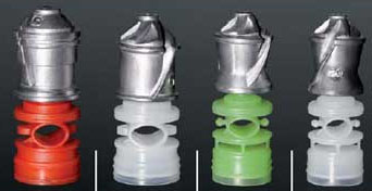

Otra cosa, jeje, ha estado mirando por ahi en "alvarez".... ¿¿existen tacos de cartuchos que quepa el doble de plomos?? jaja..a ver... que tenga menos amortiguador y mas capacidad de plomos, aunque la longitud total sea la misma, voy a poner una foto.
Es para cargar algo que pese menos que el plomo, pero que como es lógico... necesita mas volumen. :mrgreen:
Uno como este pero para el calibre 12 de escopeta
UN SALUDO
Sí, claro que existe.
Los tacos no son los mismos para el mismo peso y nº de perdigón distinto. Por ej. 36 gramos del nº9 ocupan mucho MENOS ESPACIO que uno de 36 con perdigón del nº6 que ocupa MUCHO MÁS ESPACIO. El taco es distinto.
Los que se usan para el perdigón de acero, que pesa poco y ocupa mucho espacio, son como si fuera un vaso de cubata, sin nada defuelle entre copa contenedora que es "vaso largo" y la base.

Por lo dicho entiendo que de hacerse los proyectiles de una u otra manera habría que modificar el taco (eliminar paredes) salvo que la escopeta tuviese choke cilíndrico. Es correcto?
Mejor sin las aletas - paredes del taco, porque pienso que la escopeta podria tener chokes cilindricos, pero... ¿y si el diametro del anima del cañon fuera de los estrechos? . Asi que mejor cargar los cartuchos de bala sin las paredes del taco contenedor, igual a como los venden ya hechos de fabrica, porque si cargamos una bala dentro de un taco con sus paredes, lo que estamos teniendo es una bala de tipo sabot, y las sabot son balas que NUNCA se deben de disparar con chokes alguno, solo con cañon cilindrico y teniendo en cuenta el diametro del anima del cañon, pues si esta anima es de las estrechas (18,2 mm) no creo que pueda ser muy bueno tirar balas sabot. Estas estan hechas mas bien para cañones estriados.
Las animas normales tienen una medida de 18,4 mm, y ya de hay para arriba serian las sobredimensionadas como las de 18,6 o las Backbore de Browning que tienen 18.8 mm.

un pequeño apunte respecto a las sauvestre....no son las unicas subcalibradas que se pueden disparar con cualquier choke, ....las rubin sabot brenekke, tengo una caja (trust, o halcon, como prefirais), y pone que sin problemas, ..exactamente pone que puede ser disparada con cualquier tipo de choke, y son bastante mas baratas que las sauvestre. (y he oido muy muy buenas criticas de ellas), a ver si algun jabalí se presta a un test,........ :)

En teoria todas las balas tipo Brenneke, slug o gualandi, se pueden disparar con todos los tipos de chokes sin problema alguno, solo que las subcalibradas Sauvestre y otra marca mas que hay por hay, dan una seguridad maxima, y sobre todo tambien creo que sera por su forma y estrechez en forma de flecha, que hace que tenga una trayectoria mas plana que las demas.
Las que NO hay que disparar con choke alguno, son las balas de tipo sabot fabricadas expresamente para cañones estriados, estas que van embutidas dentro de un taco. Estas balas son solos para cañon cilindrico y segun que diametro de anima tenga, o para los cañones que de verdad estan diseñadas, los estriados.

Necesitaras un rebordeador especial.
Dudo que encuentres turquesa para un tipo de bala comercial patentada, deberas comprarlas ya hechas y las balas gulandi son bastante caras.
Para "jugar a pegarle tiros a cosas" al menos eso entiendo que es tu intencion buscate unas balas más economicas o para tirar con esa mossberg de cañon cilindrico de 5 * que tienes con balas fundidas con el molde LEE slug, el taco que te irá mejor es el taco bossi a-21, que es el que emplea MAXAM para los cartuchos de 24 gramos, no olvides recortar los pétalos del taco a la altura del inicio de la curvatura del proyectil y de intercalar una tapilla de carton duro del calibre 20 entre el fondo del vaso contenedor y la base del proyectil.
