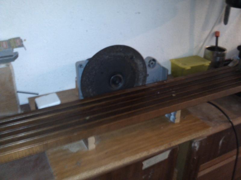

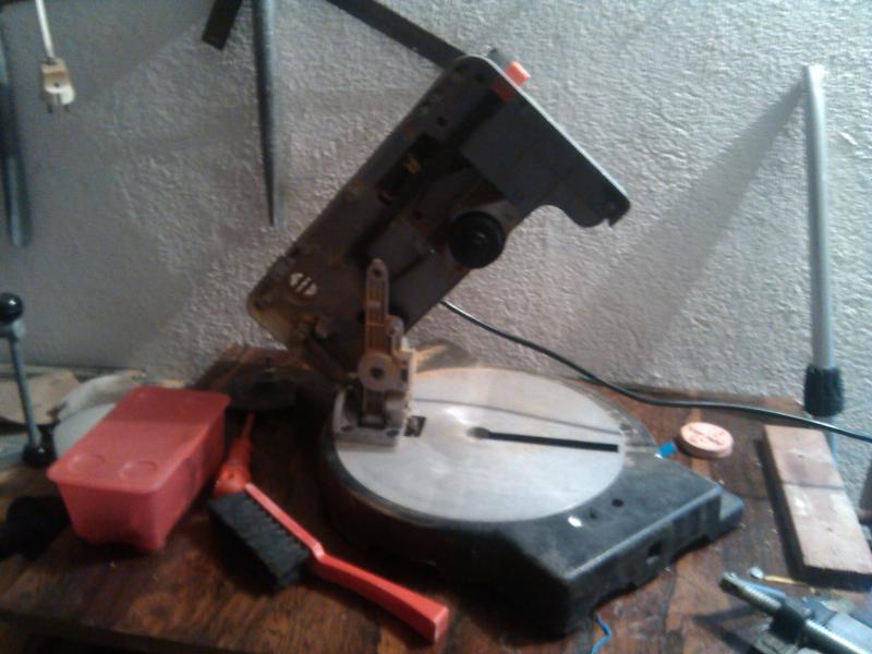

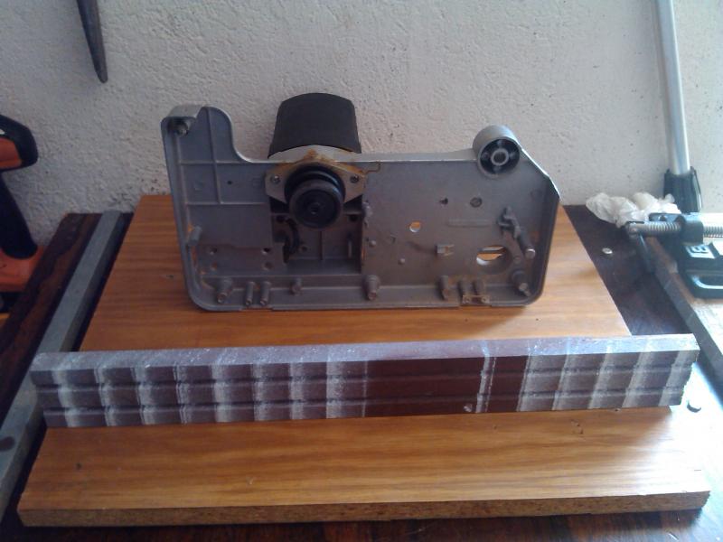

Bueno, vamos retomando el hilo. Ya tengo el guardamonte pero tengo que hacer algún metal y terminar de afinar la platina.
Para el trabajo me he fabricado un bricolaje con una ingletadora vieja y mala que tenia arrumbada.
La idea era montar un disco para hacer los trabajos de las preformas con cierta comodidad, algun lijado , grueso , etc... tanto para metal como para madera.
Os pongo las fotos.
Partiendo de la ingletadora
Le quitamos lo superfluo y la montamos sobre una base que quede firme.
Luego le ponemos unas patitas y la superficie de trabajo para apoyar las piezas.
Obviamente le hemos cambiado el interruptor por uno de 'click'
Por 2€ de disco queda una herramienta funcional y versátil.
Os pongo las fotos.

La verdad es que copie la idea de un invento parecido que vi en youtube. Y el chisme funciona bien.
Para las pieles creo que usaría un cepillo eléctrico viejo que tengo, a pocas revoluciones y las cuchillas al revés. Deben dejarlas muy muy raspaditas. Este disco te las rompe en cuanto te descuides.
Los trabajos finos prefiero hacerlos a mano, lijita, limita, etc... y dejar la electricidad para los gruesos, a ver como me quedan.
