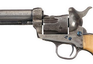

Podriamos decir que los revolveres tienen un error de diseño, cuando hay sobrepresión, se dirige hacia arriba el rebufo...
Pues como lo leeis :evil: el sabado tirando con mi Blaser R93 Profesional del 7mmRM se atascó el cerrojo; 10
colt explose-02.jpg (15.75 KiB) Visto 1530 veces
