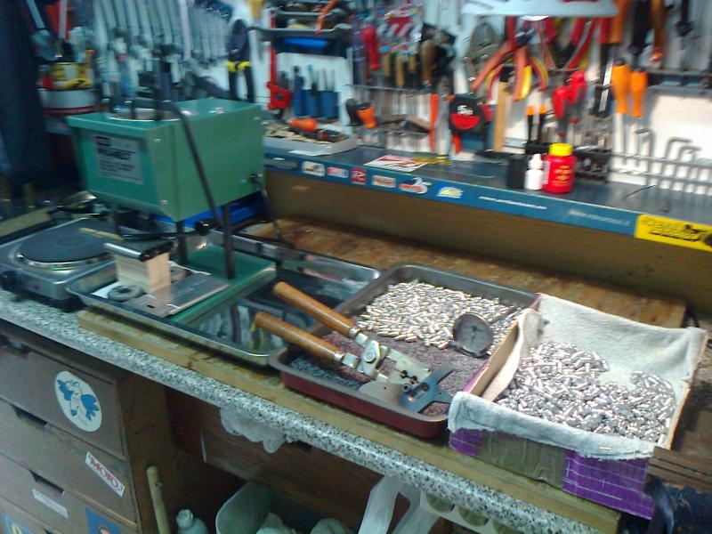

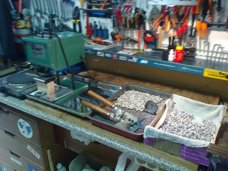

Re: Fundir plomo
Buenas.
La compra del horno para fundir plomo depende de las necesidades actuales, y si es posible saber, las futuras que puedas tenercon idea de gastar el dinero solo de una vez.
Preparar todos los utensilios y el lugar para fundir es un curro a no ser que lo tengas instalado permanentemente, pero aun asi los moldes si estan aceitados para que no se estropeen hay que desengrasarlos para utilizarlos, por ello hay que ponerse a fundir para hacer minimo unas 500 o 1000 puntas y a ser posible de una tacada por lo que hornos como el que dices de 4 o 5 libras de plomo no te permiten fundir durante un periodo razonable y mas aun que hay que aprovechar que el molde esta a buena temperatura y el plomo igual para hacer puntas en condiciones, si se te acaba el plomo cada rato hay que interrumpir la tarea para recargarlo y eso descuadra el ritmo que es parte del secreto de hacer buenas puntas.
Un horno tiene que ser minimo de 10 libras de plomo, casi 5kg, con estos puedes hacer unas 400 puntas de una vez de 150 gn y esta es una cantidad razonable para prepararse y ponerse a fundir, menos de esas 10 libras podra valerte para poca cantidad de puntas pero no es util para fundir mas cantidad.
Lee tiene hornos de 10 libras y de 20 ambos con boquilla que son mas caros pero a la larga compensan y con la boquilla es mucho mas comodo y rapido que con la cuchara.
Lyman y rcbs tambien tienen hornos mucho mejor construidos pero tambien mucho mas caros, aunque eso si, una vez probados te das cuenta el por que cuestan mas dinero (aunque no valen lo que hay que pagar por ellos aqui en España).

Re: Fundir plomo
Magnifico banco de trabajo ...el del fondo
Con lo que me dices lo tengo mas claro, sobre todo el tema del volumen de plomo a fundir, aunque sea aproximado puedo hacerme una idea del volumen de trabajo
Que tiempo puedes invertir en hacer esas 400 puntas aprox? A mi en la recarga mas de 1hora me es imposible concentrarme, asi que calculo las cosas por tiempo
Y tengo un banco de trabajo para dejar las cosas montadas

Re: Fundir plomo
Con el horno Rcbs de 11 kg que ves en la foto puedo hacer 1000 puntas en unas 3.5 a 4 horas con un molde de 2 cavidades y con el lee de 5 kg, las 400 puntas que es la capacidad real que tiene (ya que no puedes agotarlo del todo)se pueden hacer en 2.5 horas siempre y cuando el ritmo sea bueno y esto depende por un lado de tu destreza pero por otro y mas importante lo facil o dificil que desenmolde el molde valga la redundancia, ya que no es lo mismo abrir el molde y que se caigan las puntas que tenerlas que hacer caer, pensareis que son pocos segundos de diferencia pero lo multiplicais por 500 o 600 desenmoldes y sacareis unos cuantos minutos.
Si se tienen moldes de 4 cavidades o mas, los hornillos de 5 kg se quedan pequeños ya que se agotan muy rapido por el volumen de puntas que se pueden hacer con estos moldes.
Lo de la concentración en esto es importante y mantener el ritmo es fundamental para que molde y plomo ni se enfrien ni se sobrecalienten.
