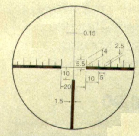

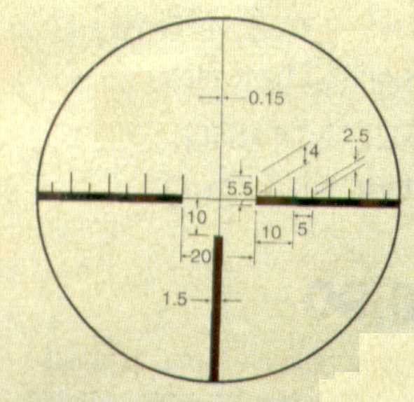

Continuando con este hilo, vamos a repasar algunos retículos de Schmidt und Bender. Esta fabrica alemana posee una calidad respaldada por cientos de visores montados en fusiles de muchos ejércitos, la serie PM 6X42 empezó a montarse en los primeros Accuracy, y ese parecer ser el despegue y consolidación de la firmas.
Personalmente utilice un S&B 1.5-6x40 montado en un G3/SG1 con el retículo P2 el cual esta acotado en militarían y para su utilización se usa la misma formula del MIL DOT, obviamente este retículo esta pensado para distancias intermedias (en lo que a sacar distancia se refiere). Y fue muy utilizado para los primeros fusiles de uso policial.

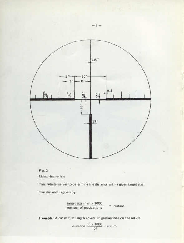

Re: Reticulos mil y mas
pagina del manual de una miras ZEISS con el mismo reticulo, es esta explica la formula de empleo

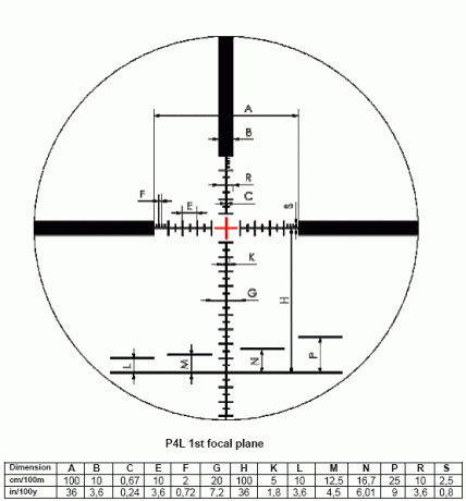

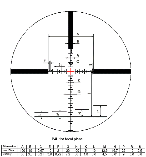

Más moderno y de mayor versatilidad, tenemos el retículo P4L. Graduado en mils, los cuales están subdividos en ½, o 5 cm a 100 metros. Talvez lo mas útil, es el poste inferior, el cual extiende su graduación hasta el borde inferior del retículo
Con divisiones de medio mils, permite poseer con una misma regulación múltiples ceros. De esta manera, para tirar a distancias mas lejanas de cero de la mira, solo debemos levantar el centro del retículo y colocar la marca de mil recomendada en nuestra tabla balística. Otra utilidad ,que trae es una estadía en la parte inferior, la cual permite sacar distancias rápidamente, por ejemplo la estadía P equivale a 25 cm a 100, si una cabeza humana entra hay el blanco obviamente estará a 100 metros, pero si entra en la estadía L estará a 250 metros
