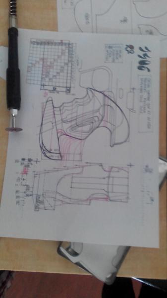

Subo! A ver si alguien me puede ayudar con mi GSP!
Un saludo!
Edito para poner el pdf que me habéis conseguido pasar. Mil gracias!!
Un saludo!

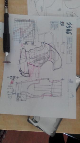

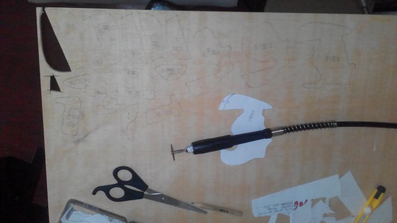

Re: CONSTRUCCION DE CACHAS DE MADERA

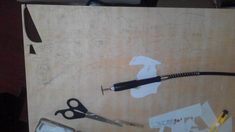

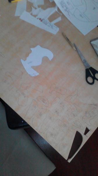

Gracias al amigo ferunkas he comenzado a hacer mis propias cachas!!!
Pongo las primeras fotos... Pero me temo que hasta poder ver el final... Va a pasar tiempo, ya que por temas de curro tengo poco tiempo para hacerlas
Primer problema encontrado.... Y gordo!!! Con los primeros cortes me he dado cuenta de que la escala no es la misma de una página a otra..... Tendré que hacerlo a mano!!!!
Seguiremos informando!

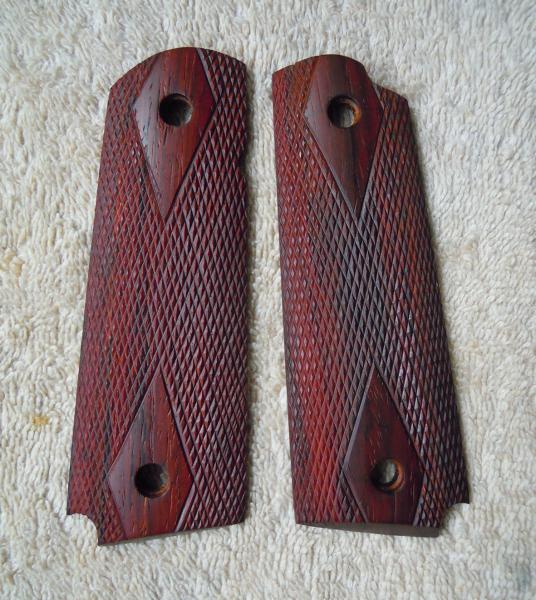

MAGUNCIO escribió:[citando a: FJavier]
Si quieres un picado clásico romboidal, lo más sencillo para que te quede igualado es utilizar varillas de paraguas, no es coña. Coges un trozo de varilla, a uno de los lados le haces unos dientes para que te sirva como sierra, haces una primera muesca con esta sierra en uno de los laterales, esta incisión te servirá de guÃa para la siguiente. Las demás las haras introduciendo en el primer corte la parte opuesta al lado dentado de la varilla (las varillas deben ser en forma de U) para que te sirva de guÃa y haces el siguiente corte, asà sucesivamente. El picado queda completamente regular y con un acabado que no envidia en nada a uno de fábrica, siempre y cuando lo hagas con esmero y paciencia.
Me puedes explicar con más detalle como haces ese picado.
Gracias a todos.
Para hacer el picado tienes que tratar de conseguir las limas que vienen para ese menester.
