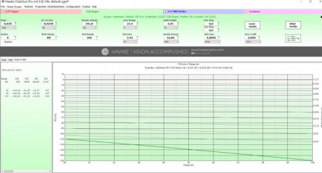

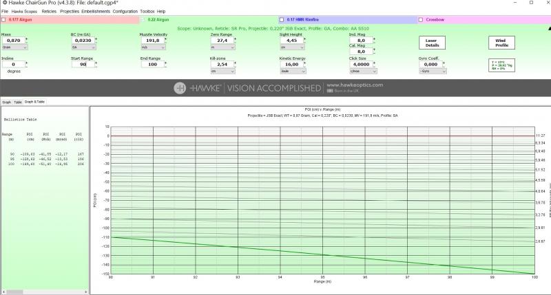

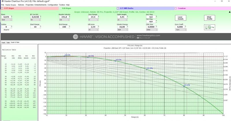

Te lo pongo, ya que tú estás muy vago. Recuerda que los datos están a en la tabla izquierda.
El balín, como pone JSB EXACT pero tiene el peso y coeficiente balístico del RS, sacado de las tablas de Hard Air Magazine (https://hardairmagazine.com/ballistic-coefficients/. Oye, que igual también están equivocados, como los del Chairgun.
Buenas,
Llevo bastante tiempo investigando este mundo, siempre me ha llamado la atencion, desde que 131
caída entre 10 y 100mts
detalle entre 90 y 100mts
Buenas,
Llevo bastante tiempo investigando este mundo, siempre me ha llamado la atencion, desde que 130
detalle caída entre 98 y 100 mts
