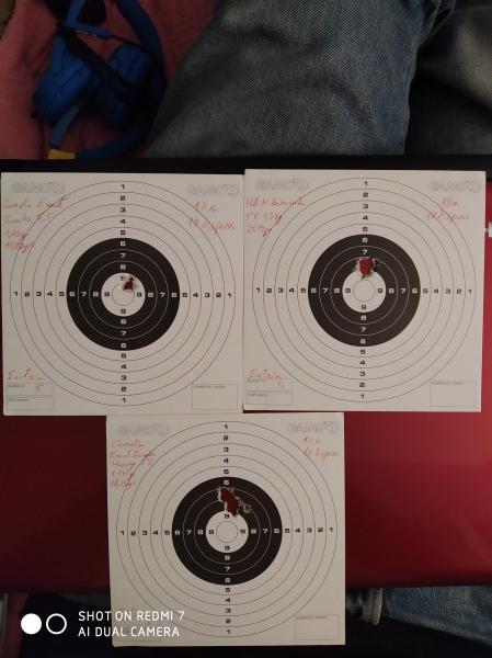

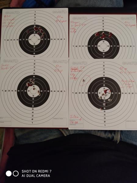

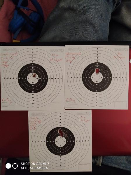

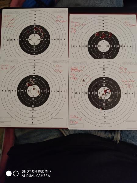

Mensajepor Ricardo81 » 12 Sep 2019 00:18
Onix Initzia 5,5mm
Pruebas con Diferentes Balines.
10 Disparos a 10m.
BSA Interceptor Stoeger X-Sport
1g/15'43gr 0,85g/13,12gr
Gamo Hunter Gamo G-Hammer
1.8g/27, 76gr
Estos no agrupan bien.
Hola a todos, me presento por primera vez en este foro, en este caso porque necesito ayuda que en otros 50

JuanMonte escribió:Enserioo, pues viendo agrupaciones de esta carabina por internet no veo para nada que sea correctas estando a 10 metros, aparte que los ultimos impactos van bajos tambien pero la carabina seguia a 150 bares
Estos si agrupan bien
Exact Jumbo 1,03/15, 90 HN Barracuda 1,37/21, 14
Exact Jumbo Heavy 1,175/18, 13
Hola a todos, me presento por primera vez en este foro, en este caso porque necesito ayuda que en otros 60
Hay que ver lo que hacen unos buenos balines, y sin embargo, que manía de usar los chuzos de Gamo,,,, bufffff. Ahora ves ampliando distancia y verás si dispersa o no.
Buenas dianas

Mensajepor Ricardo81 » 12 Sep 2019 00:44
En este mismo Foro leí que a algunos cañones les gustan los Hunter, y por probar una lata, tampoco me iba a morir, :lol: :lol: :lol:
Lo de los Hummer los ví baratos en una tienda y tenía curiosidad de ver que hacían unos bichos taaan pesados, jajajaja. :lol: :lol: :lol:
Para nada esperaba precisión
Marksman Repeater 4.5 / Norica Titán 4.5 / Gamo C-15 4.5 / Onix Initzia 5.5 / Crosman AK47 4.5 / Onix Sport 5.5 / Stinger Ares 5.5 / Lobo Hound 5.5 / Snowpeak T-Rex BP / BSA Spitfire 4.5 / Anschütz Superair 2002 / FBW0300S / FWB600 Izd

Mensajepor Ricardo81 » 12 Sep 2019 00:50
Los Stoeger X-Sport me dijeron que eran de HN y esperaba más de ellos
Y los BSA Interceptor tb esperaba más.
