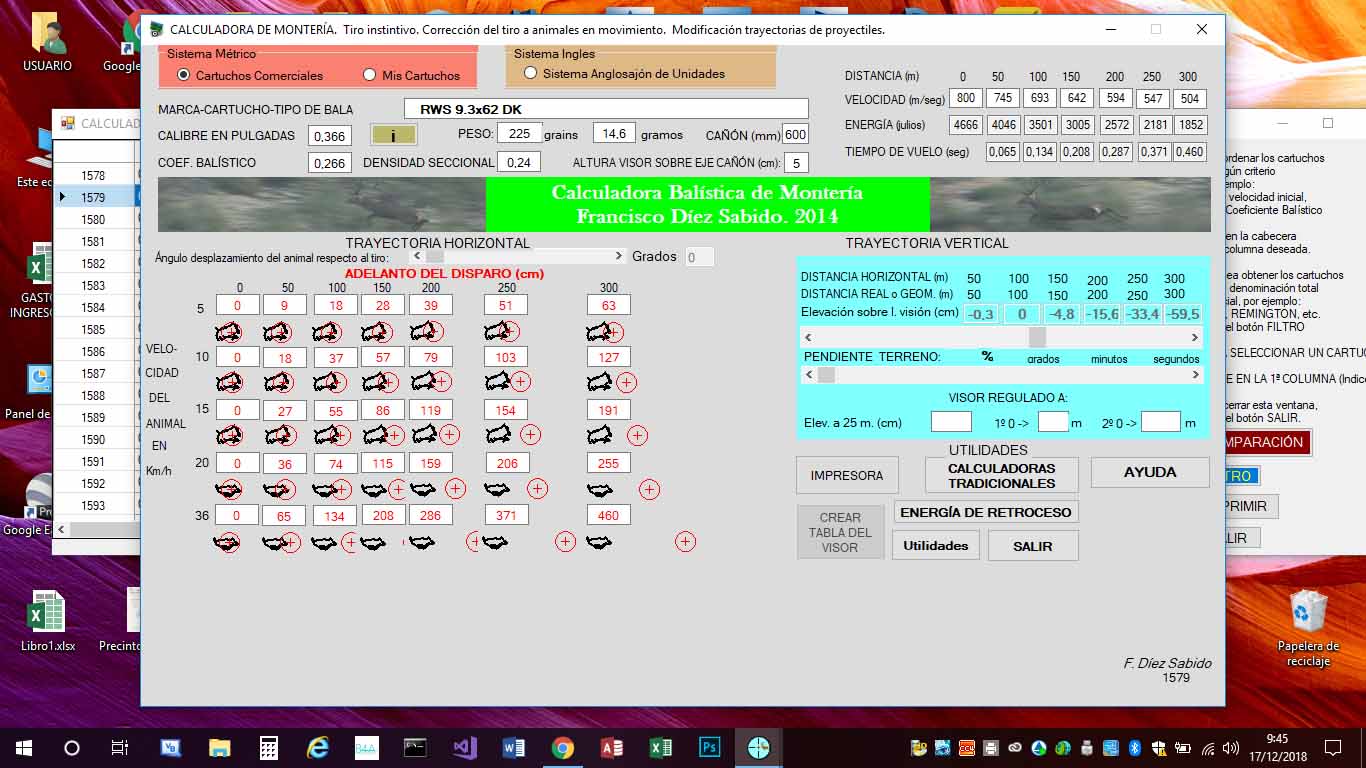

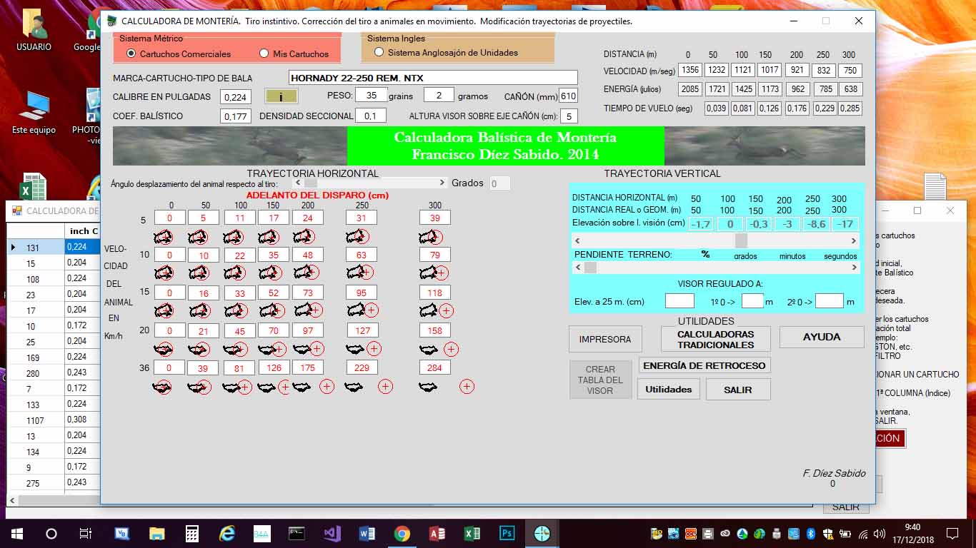

Ahí van unos cálculos:
Supongamos 2 balas, una rapidísima 22-250 con una velocidad inicial de 1356 m/seg en la boca del cañón y otra del 9.3x62 con una velocidad inicial de 800 m/seg.
Estamos en un cortadero y nos cruza una pieza a 20 Kms/h y a una distancia de 50 m.
Según mis cálculos el tiempo de vuelo de la bala rápida es de 0.039 segundos hasta llegar a los 5o m.
El de la bala lenta es de 0.065 segundos en recorrer la misma distancia.
La bala del 9.3 tardará 0.065 - 0.039 = 0.026 segundos.
Decimos que la velocidad del bichito es de 20 Km/h = 5.56 m/seg
En ese tiempo la pieza habrá recorrido: 5.56 * 0.026 = 0.145 m = 14.5 cm
Resumen: habría que disparar 15 cm mas adelantado con el 9.3 que con el 22-250. Por supuesto, con otras balas mas habituales en batida, esta diferencia se acortaría sensiblemente. He puesto estas dos para exagerar la diferencia. Que cada uno saque sus conclusiones.
Ni que decir tiene que a mitad de distancia, mitad de diferencia.

En todo esto seguro nos podrian aportar algo los tiradores de sket. Estaria bien que nos aclarasen si hay diferencia en el swing y el adelantamiento de usar un cartucho lento a uno mas rapido ademas de tener en cuenta que los margenes de error son mucho mas permisivos en la escopeta que en el rifle, las diferencias de velocidades mucho menores y las distancias al blanco. A mi lo que me suelen decir, con los que coincido en el campo de tiro, ya que yo no lo practico, salvo muy contadas ocasiones, que no dan para sacar ninguna conclusion, es que de un cartucho mas lento a otro mas rapido les implica un cambio importante al que deben acostumbrarse.
A lo que vamos, es que hay quien defiende que un proyectil lento en un tiro cruzado apenas tiene incidencia a la hora de adelantar el disparo a una pieza que pasa cruzada, curiosamente luego se llevan el magnum para todo.
Calculos complejos aparte, yo uso asiduamente el 30 06, desde hace bastantes decadas e intuitivamente me aproximo bastante a lo que he de adelantar la pieza siguiendola, y no es precisamente un calibre lento, cuando uso calibres 100 m/seg mas rapidos, ya noto la diferencia y bastante, Es mas diria que ya noto esa diferencia tirando en el mismo calibre 150 greins o 180 greins. A lo mejor son suposiciones mias.
