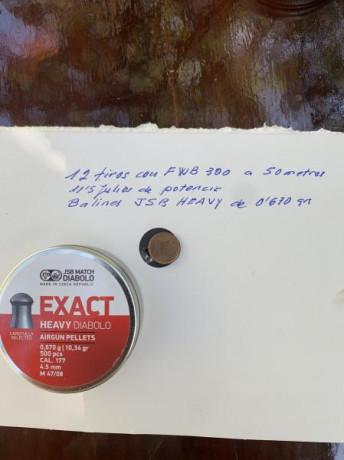

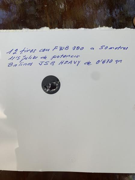

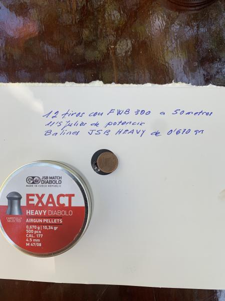

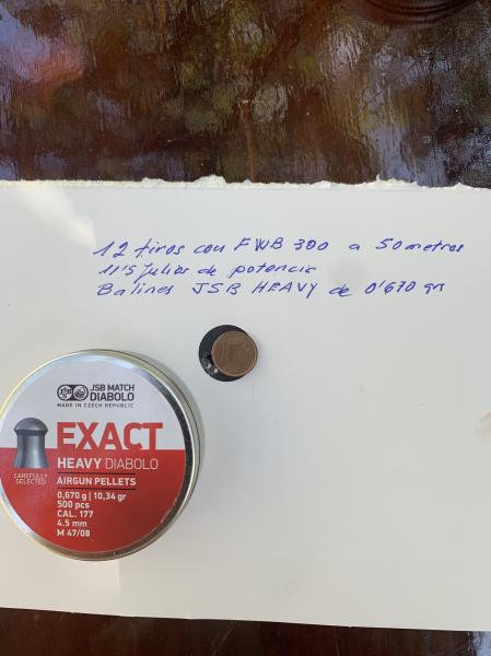

Hola, no quiero ser cansino ni repetitivo ( estas fotos ya las había subido al foro ), también soy el feliz poseedor de una 300 que ya va por los 43 años de edad, la compre a un compañero del foro, muy bien conservada y sin un rasguño.
La envié al compañero Manolosolo para que le diese un repasito y además ponerle un muelle con algo mas de potencia, trabajo realizado a plena satisfacción, desarrollando ahora 11,5 julios.
Subo las fotos de dos agrupaciones, ambas a 50 metros la primera al aire libre con balines JSB Heavy y la segunda en recinto cerrado, también con JSB pero RS.
Como podrás comprobar el aumento de potencia le sienta muy bien.
