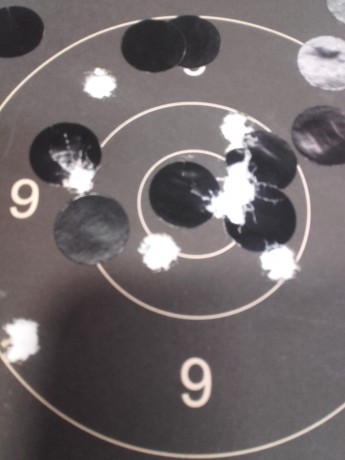

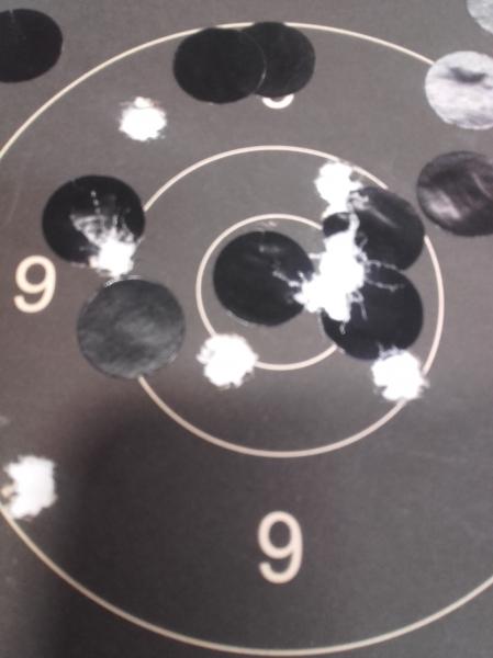

Pruebas realizadas con la RS-50
Calibre: 8X57 Mauser / JS (8mm/7,92...)
Rifle: Mauser K98 (61 cms. cañón).
Punta195 gns. Hornady SP(punta de plomo). Engarce 1/4 de vuelta del die por la banda de engarce. LTC 75.7
Temp: 15º a 640 mts.
Peso: grains; Velocidad: m/s; Velocidad media según tablas y tipo de proyectil de 740 a 760 m/s.
En este caso si nos sirve de orientación las tablas publicadas por Swiss Reloader.
44 > 698
45 > 711
46 > 721
47 > 750/745 (con temperatura a 9º 730/735)
48 > 753/754/735/738 (temperatura 9º)
Detengo la prueba en esta carga sin ningún signo de sobrepresión y con buena agrupación. Admite más pero a mi este resultado me resulta muy satisfactorio, con un disparo agradable.
Podeis observar 8 disparos con miras abiertas a 50 mts., con los 48 grains de RS-50.
NUEVAS PRUEBAS RS 50 Temp. 20º
Proyectil Sierra SP 185 grains(punta plomo) Piston LR. Engarce 1/8 por banda de engarce LTC 74.5 (el normal como siempre)
49> 782 (769/795) Precisión OK.
Como podéis observar aumento un grain de pólvora al bajar 10 grains el peso del proyectil con un resultado mas que satisfactorio en cuanto nobleza y precisión.
Aunque yo todavía no dispongo de RS, la encargué el pasado viernes y espero tenerla esta semana, me gustaría 50
8X57 punta H-SP 195 gns.

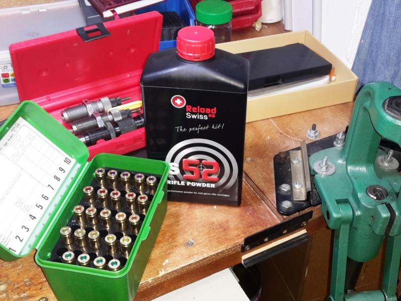

Por cierto ya llegó la RS52 y ya tengo las cargas de prueba del 308W a punto....

Mensajepor ElCaboPistolo » 05 May 2016 21:48
LESAKO escribió:Hola Cabopistolo, cuando dijiste lo de las tapetas no me pareció buena idea, no el concepto en si, sino su empleo en el 9mm Parab. con cargas de vaina casi llena. Yo he sido uno de los defensores de estas tapetas con busca de conseguir un disparo uniforme, pero en calibres de vaina mucho más holgada respecto a la carga de polvora, como el 38/357 y el 45 colt.
Tambien discrepo en el material empleado, mi consejo es usar cartón de blanco de aire comprimido que se desintegra al disparo, el carton de tetrabrik es demasiado resistente y grueso y no deja de ser un elemento que tiene que salir por el cañón y que si provoca alguna incidencia es muy probable que no sea positiva...
Me interesan mucho las pruebas que estás haciendo pues yo he pensado en esa polvora, como ya dije, y tengo la misma pistola (en 5") que tu.
También opino distinto en lo del LTC ajustado en las pistolas, pienso que una buena sujeción del proyectil en la vaina (eso precisa una introducción de, al menos medio calibre o más, que asegure que el cartucho mantendrá su concentricidad durante el proceso de autocargado), da más precisión que el hecho de que salga más cerca de las estrías. De hecho todas las armas magnum tienen vuelos libres muy largos (de 15mm o incluso más) y nadie podrá decir que un magnum no puede ser preciso. Esto está solucionado en el corte de la estría al inicio del cañón en la zona de toma que está diseñado (en armas de calidad como las nuestras) para que hienda el metal de la bala progresivamente, no arrancando de cuajo todo el material que pilla por delante.
A mi modo de ver el LTC debe quedar determinado por el equilibrio entre:
1º.- Un transito impecable del cargador a la recámara sin dañar el cartucho
2º.- Una cámara de combustión de la pólvora adecuada a la carga que precisa el cartucho.
Mi experiencia con la H&N .356" TC HS 125gr y las dos S&W 952 que he tenido es que el LTC que mejor resultado da está entre 28 y 28'2mm, otras longitudes van bien también pero ese margen va muy bien (también en un Scepter o un X-five). no te cuesta nada hacerte 10 cartuchitos de esas características y probarlos. Yo estoy casi seguro que iran bien :birra^:
Tus comentarios pueden ser acertados.
Ya tenía montados 10 cartuchos con LTC de 28 mm
Lo que necesito, además de mi cronógrafo, es un banco o "sujetapistolas" de esos, para comprobar debidamente la agrupación resultante.
Expondré mis resultados
